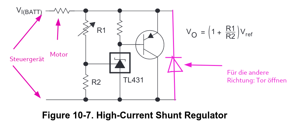

Sieht nicht so aus, also ob dafür ein Anschluss vorgesehen ist. Wenn du einen Elektroniker kennst, nimmt er dir das Gerät vielleicht auseinander und für so einen Anschluss ein. Via Ferdiagnose über das Diskussionsforum wird das wohl kaum möglich sein. Also würde ich es mit der Gepimpten Zenerdiode in Reihe zum Motor versuchen. Siehe Schaltung 10-7 aus https://www.ti.com/lit/ds/symlink/tl431.pdf Denke daran, dass der Motor beim Anlaufen wahrscheinlich viel mehr Strom aufnimmt, als im Normalbetrieb. Transistor und Diode müssen den Strom zumindest kurzzeitig aushalten.Es wird wohl auf einen Darlington Transistor wie den BD650 hinaus laufen. Transistor und Diode müssen an einen Kühlkörper geschraubt werden. Ein Faustgroßer wäre da mindestens angesagt. Wie viel Strom nimmt dein Motor bei 16V auf?

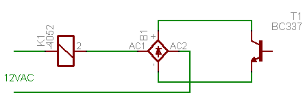

Ich würde sowas versuchen.
#7250956
Helge schrieb: > Ich würde sowas versuchen. Die Schaltung reduziert die Spannung um ca. 2 Volt in beide Richtungen.
#7250967

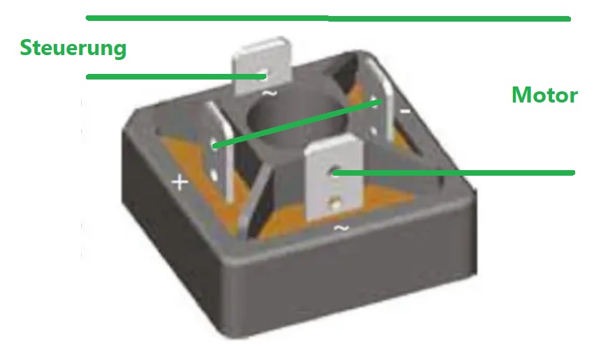

#7250986
Und die Dinger gibts für ganz kleines Geld: https://www.pollin.de/p/gleichrichter-600-v-35-a-150145
