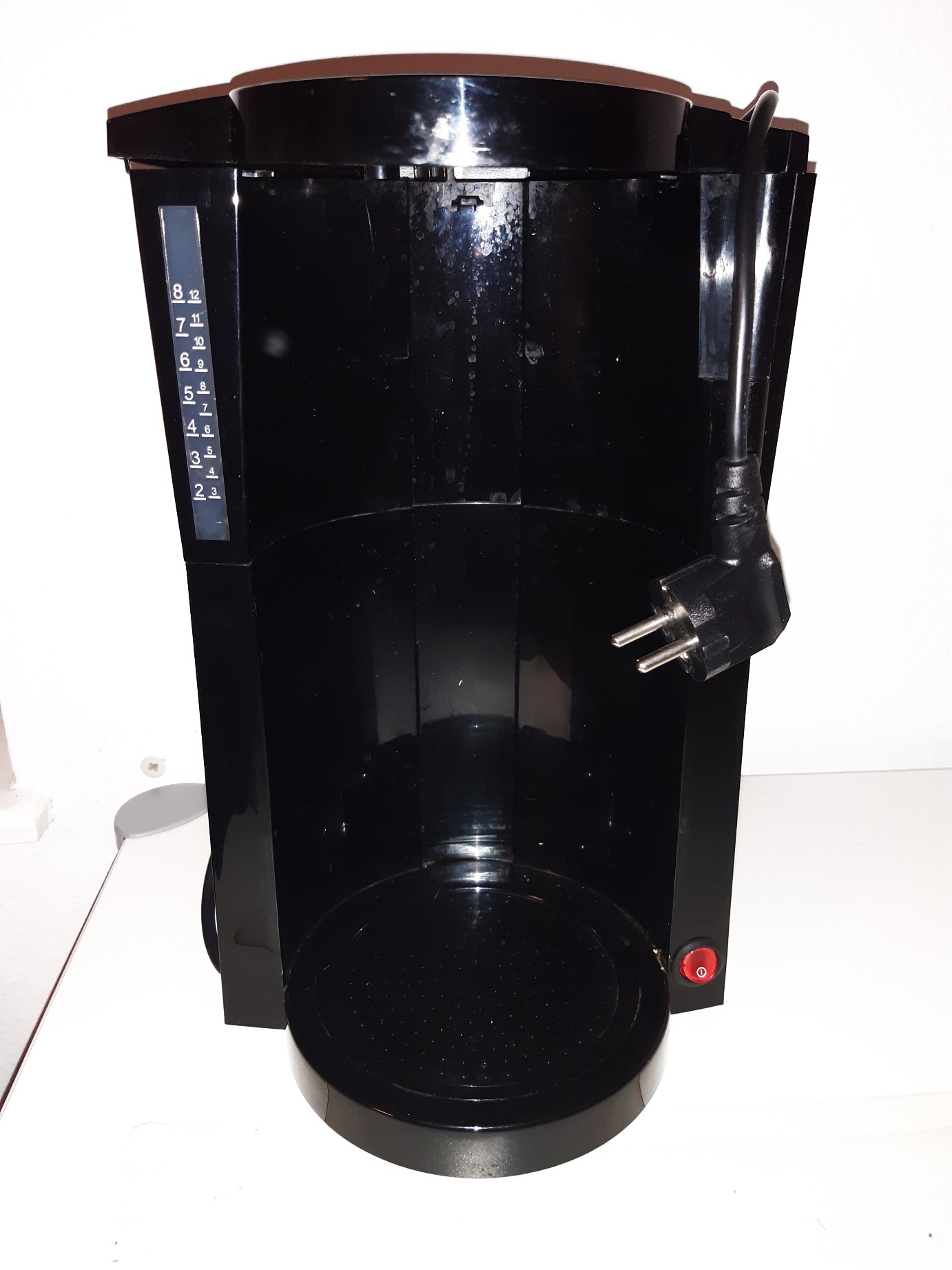

Unsere herkömmliche Kaffeemaschine kocht nur noch 2 Tassen Kaffee und
geht dann einfach aus. Sonst funktioniert alles einwandfrei. Auf der
Platine steht was von Timer - ist der für die minimale Einschaltzeit
oder die Dauer bis sich die Maschine das nächste Mal einschalten lässt?

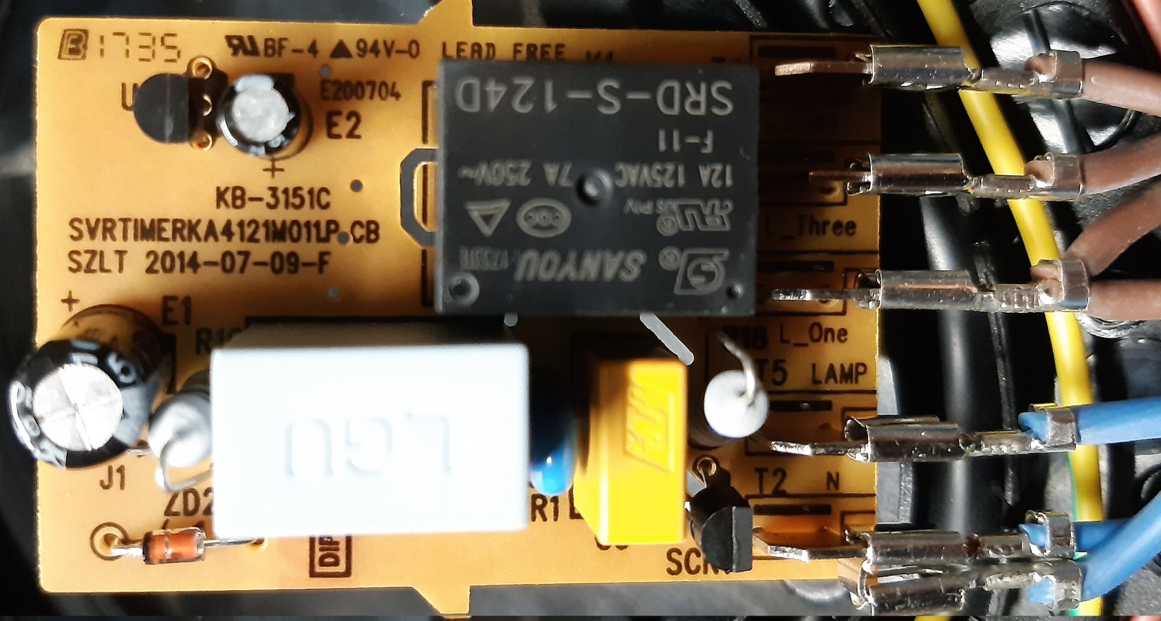

Wer hat da denn bloß gelötet? Schlimm, schlimm, schlimm…

von Alexander (alecxs)
Sieht doch gut aus. Sind das da zwei Sicherungen auf der Platine
integriert?
von komisch (Gast)
Was gefällt dir daran nicht ?
Es ist eine Kaffee maschine und kein PC Mainboard
und dafür finde ich es ok
> integriert?
Das meine ich?

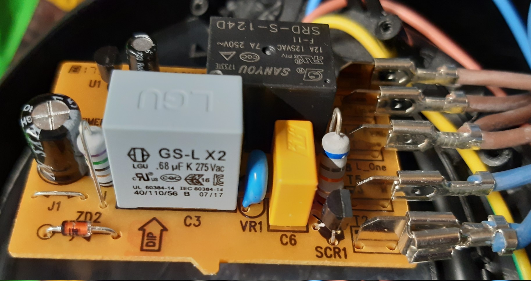

Kondensatornetzteil? Kondensator platt? Messen.

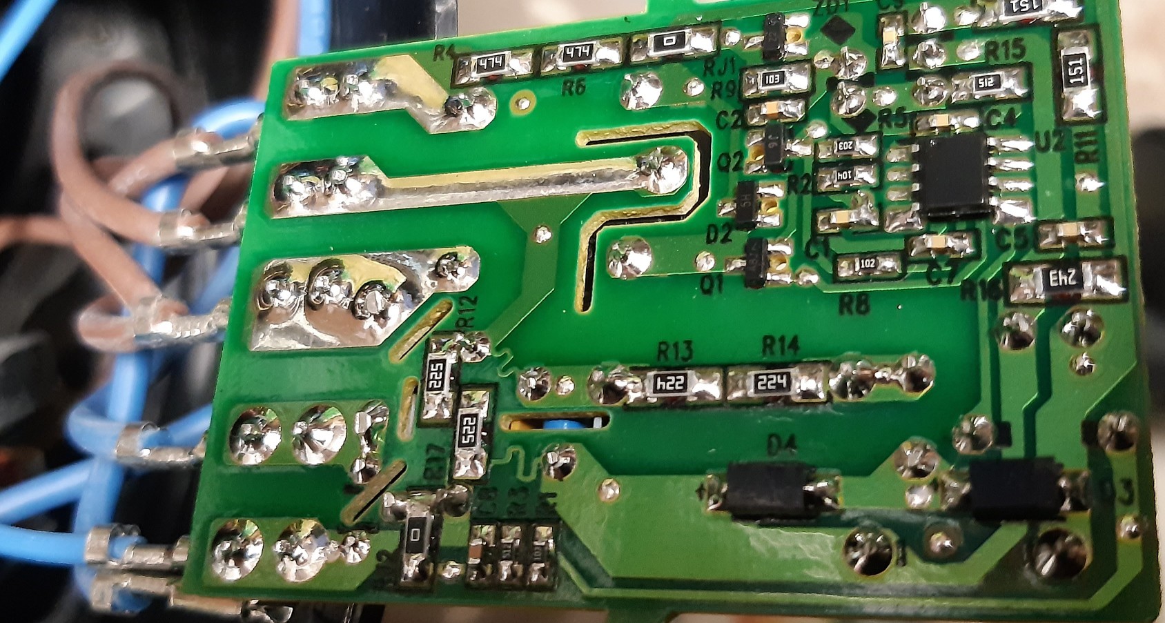

von Micha (Gast)
Es ist eine Severin KA 9234/ Type 4121. Nichts außergewöhnliches.
Verkalkt ist sie nicht.
Bei dem 8-pinner unten dachte ich auch an einen NE555, leider ist da
aber nichts zu entziffern.
von Micha (Gast)
Rumgelötet hat da bisher niemand seit sie das Werk verlassen hat.
Kondensatornetzteil ist ein guter Hinweis, ich messe morgen mal. Hab
leider grad kein Multimeter hier.
von H. H. (Gast)
µC von Padauk.
von H. H. (Gast)
ACK.

Micha schrieb:
> leider ist da aber nichts zu entziffern.
Sollte heißen: es ist keinerlei Beschriftung erkennbar. Auch kein
alt-ägyptisch oder so.

So, wie das aussieht, würde ich fast darauf tippen, dass man die ganze
LP im Schwallbad gelötet hat. Warum auch nicht? Man muss nur im P'n'P
die Bauteile vorher aufkleben.

Wenn die stark verkalkt ist, wird das Heizelement trotz Wasser in der
Maschine so heiß, daß der Übertemperaturschalter den Brühvorgang
beendet.
Wäre eine Möglichkeit.
Oder der schon erwähnte Kondensator des Kondensatornetzteils hat durch
Überspannungspulse im Netz inzwischen zu viel Kapazität verloren und die
Stromversorgung des Timers schwächelt daher.
Das ist der graue 0,68 μF X2-Kondensator auf dem ersten Foto.
Hatte ich ca. alle 2 Jahre bei mehreren Senseo-Padmaschinen, die auch
mitten im Brühvorgang abschalteten. Mit neuem X2 Kondensator liefen die
stets wieder.
Seit ich meine an einer Steckdosenleiste mit Überspannungsschutz und
Schalter betreibe den ich bei Nichtbenutzung abschalte, hält die schon
über 4 Jahre...
von Stefan F. (Gast)
Das schwarze Relais benötigt 24V. Messe in eingeschaltetem Zustand, ob
an dessen Spule wirklich 24 Volt ankommen. Wenn es deutlich weniger ist,
dann ist C6 wahrscheinlich verschlissen. Wenn du ihn erneuerst, muss es
ein X5 Kondensator mit 0,68µF für mindestens 275V sein. Das X5 ist
wichtig.
Aber sei vorsichtig, die ganze Platine hängt an Netzspannung!

Stefan F. schrieb:
> Wenn du ihn erneuerst, muss es ein X5 Kondensator mit 0,68µF für
> mindestens 275V sein. Das X5 ist wichtig.
Du meinst wohl X2 oder X1
Wüßte nicht, daß es bei Entstörkondensatoren eine Klasse X5 gibt.
X1 ist für erhöhte Anforderungen an Überspannungen,
X2 für allgemeine Anforderungen.
Ja X2, habe mich vertippt.
