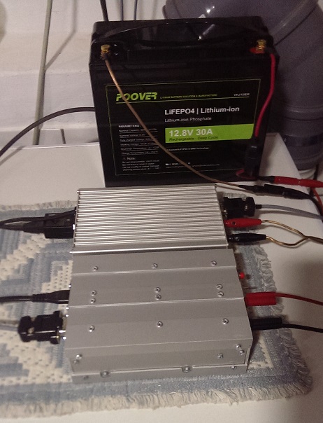

Gast #7251483
Anbei ein Bild vom Aufbau.
Für die Spannungen habe ich eine interessante Seite gefunden:
https://cleversolarpower.com/lifepo4-voltage-chart/
Habe nun folgende Werte eingestellt:
int battwerthoch = 574; // 1023*13,6V*39K:(150K + 39K):5V  // U*42,219
int battwerttief = 473; // 1023*11,2V*39K:(150K + 39K):5V
int battwertkleineleistung = 477; // 1023*11,3V*39K:(150K + 39K):5V
int battwertovlo = 676;  // 1023*16V*39K:(150K + 39K):5V
Ich hatte mit der Einstellung  battwerttief 11,0V nach der
Entladung knapp 11,8V Leerlauf am Akku.
Mal sehen, ob ich mit der Einstellung jetzt 10% im Akku lasse.
