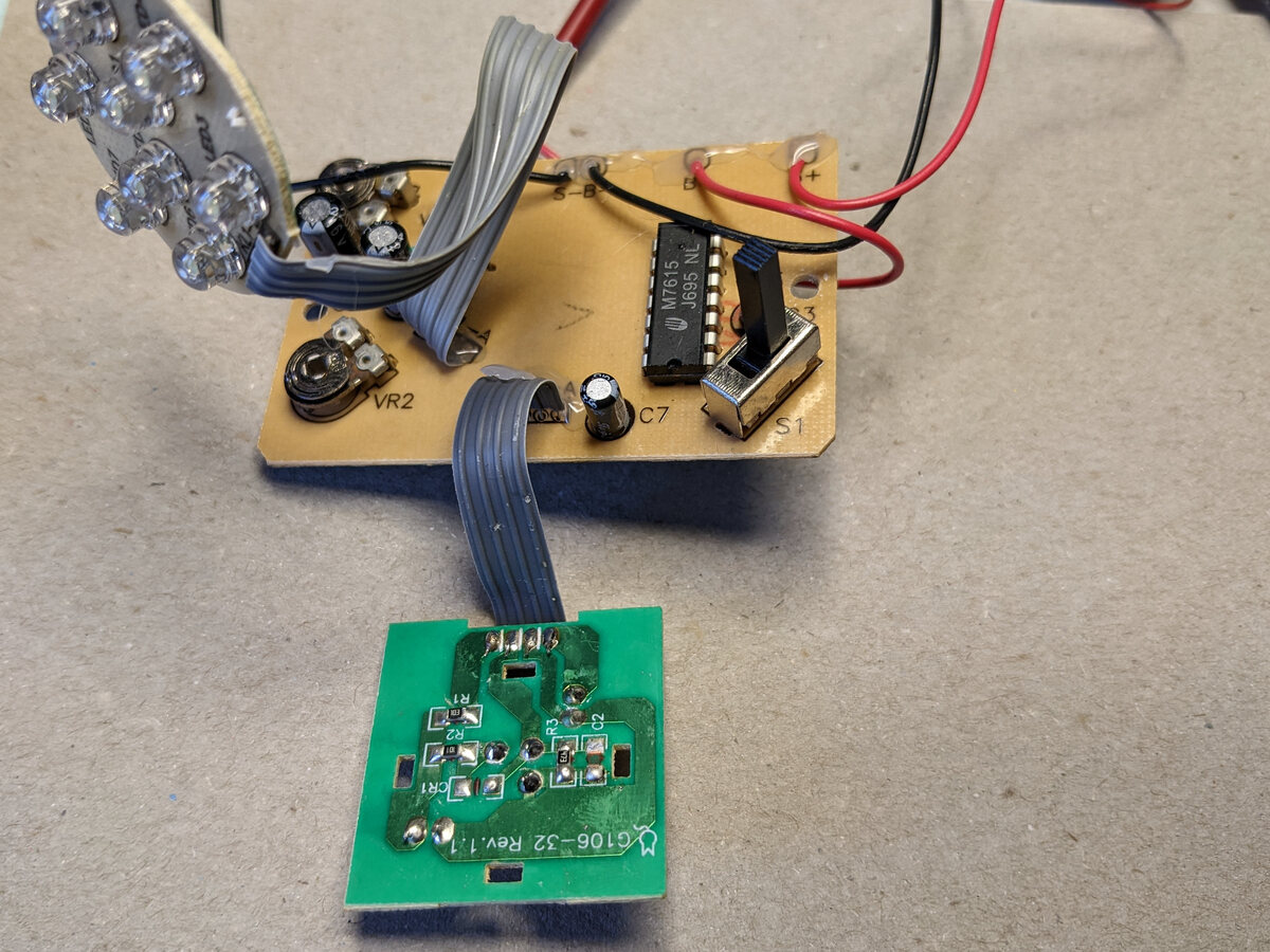

Hallo, eine meiner Solar-LED-Leuchten mit PIR-Sensor geht permanent von
selbst wieder an.
Um konkreter zu werden, reagiert sie nach dem Einschalten erst mal
normal. Sensor schaltet die Lampe ein und nach der eingestellten Zeit
geht sie wieder aus. Nach etwa einer Minute fängt sie aber an, immer
wieder von selbst anzugehen. Die Lampe geht für 0,5 Sekunden aus und
gleich wieder an. Das macht sie dann in einer Dauerschleife.

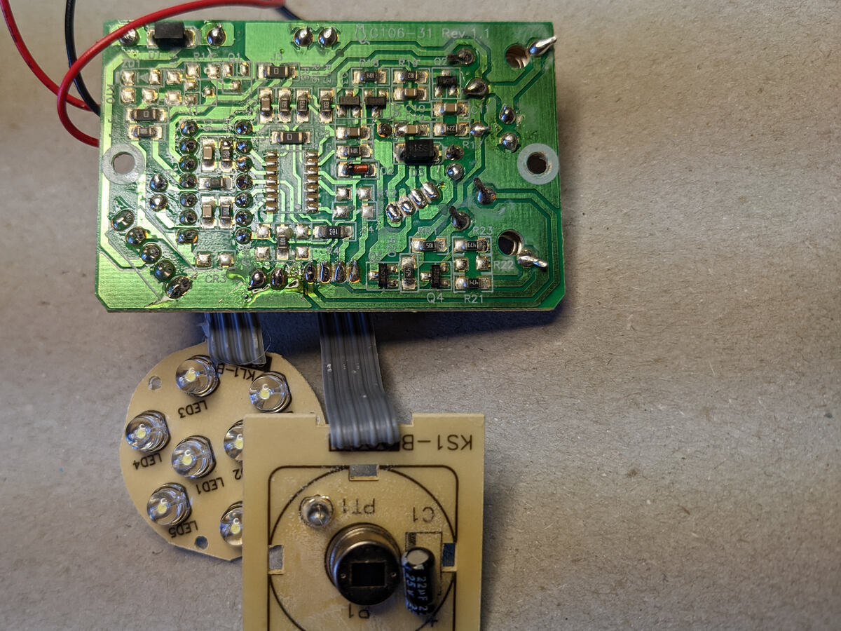

Zuerst habe ich den PIR-Sensor getauscht, weil der vollkommen verrostet
war. Dann habe ich die 3 Keramikkondensatoren und die 2 Elkos getauscht.

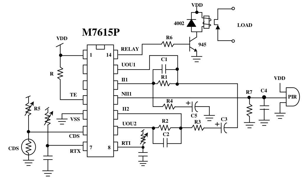

Auf dem Datenblattauschnitt entsprechen die C1 bis C5, Schaltplan von
der Lampe hab ich nicht.
Ich dachte dann, dass das Ausschalten der Leds vielleicht eine
Spannungsschwankung verursacht, die den M7615P stört und habe noch 2
Elkos in der Spannungsversorgung getauscht.
Am Ausgang des PIR-Sensors bzw. Pin 11 vom IC ist nur eine Änderung zu
messen, wenn ich in die Nähe komme. Wenn die Lampe anfängt zu spinnen
und von selbst an- und ausgeht, messe ich keine Änderung.

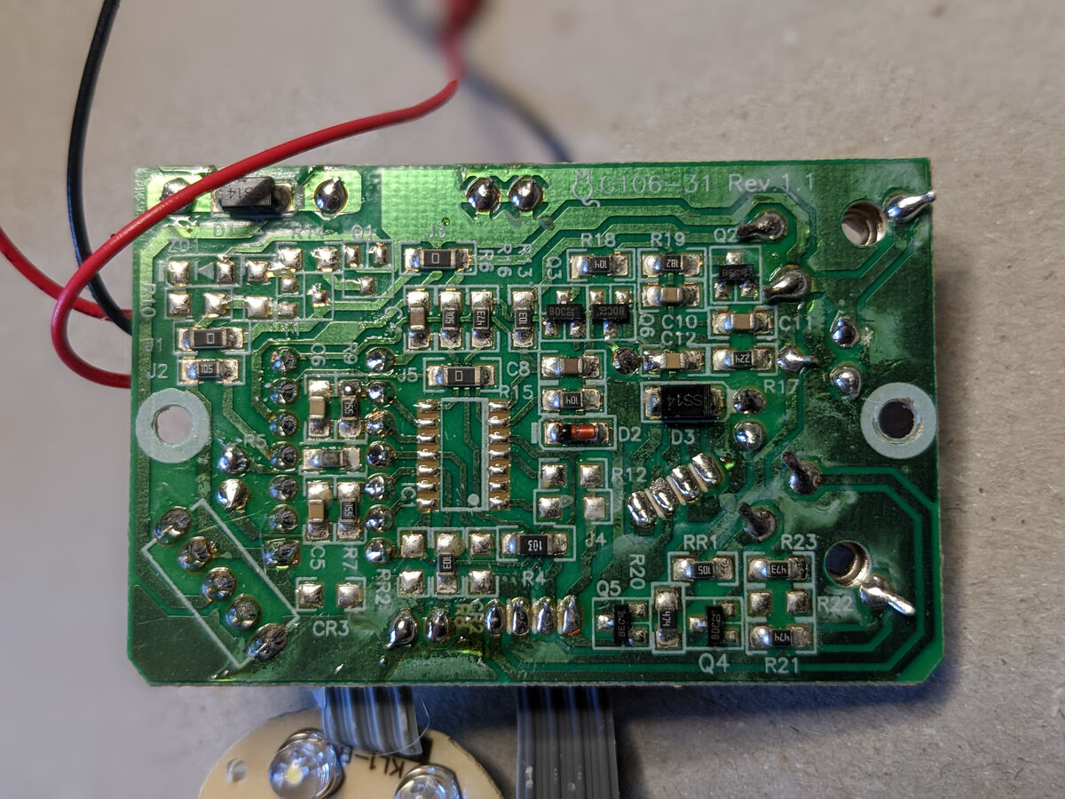

Auf den Fotos habe ich übrigens noch nicht auf der Platine herumgelötet,
die sah schon vorher so aus. Daher habe ich sie auch schon versucht zu
reinigen.

Gast #7250539
Helge schrieb:
> Ich würde dem fototransistor versuchsweise 100n oder größer
> parallelschalten. Falls der rauscht.
Nach einlöten des C funktioniert sie tatsächlich. Nachdem ich ihn zur
Gegenprobe wieder abgelötet habe, immer noch. Dein Tipp hat mir
jedenfalls weitergeholfen. Ich lasse den C jetzt drauf und probiere sie
ein paar Tage aus.
Danke allen für die Hilfe.
Gast #7250761
Ich habe die originalen Akkus und die Solarzelle angeschlossen und die
ausgebaute Platine über Nacht so laufen lassen, alles bestens. Heute
morgen habe ich alles ins Gehäuse eingebaut und der Fehler ist wieder
da. Platine wieder ausgebaut, Fehler immer noch da. Nächster Schritt:
Tonne auf, Ding rein, Tonne zu. Zwar schade, aber so gut war die Lampe
auch wieder nicht, um noch mehr Zeit reinzustecken. Vielleicht ein
Haarriss auf der Platine, wer weiß das schon.
