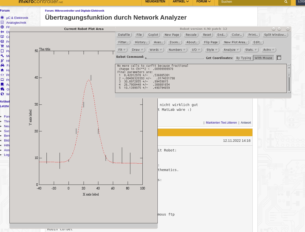

Gast #7250008
Hier noch mal ein Beispiel aus der Hilfe welche auch gleichzeitig
das wegweisende Bedienkonzept dieser Software zeigt welches sich
dadurch auszeichnet die Buttons einfach so anzuordnen wie man
sich das besoffen bei Mondschein ausgedacht hat. :)
Olaf
#7250636
Ich vermute hier allerdings einfach einen Automatismus, mit dem man
einfach Buttons erzeugt und diese dann abhängig von Länge des Inhalts
und Platz in der Fensterbreite (dynamisch) verteilt. Ähnlich wie Worte
auf einer HTML-Seite.
