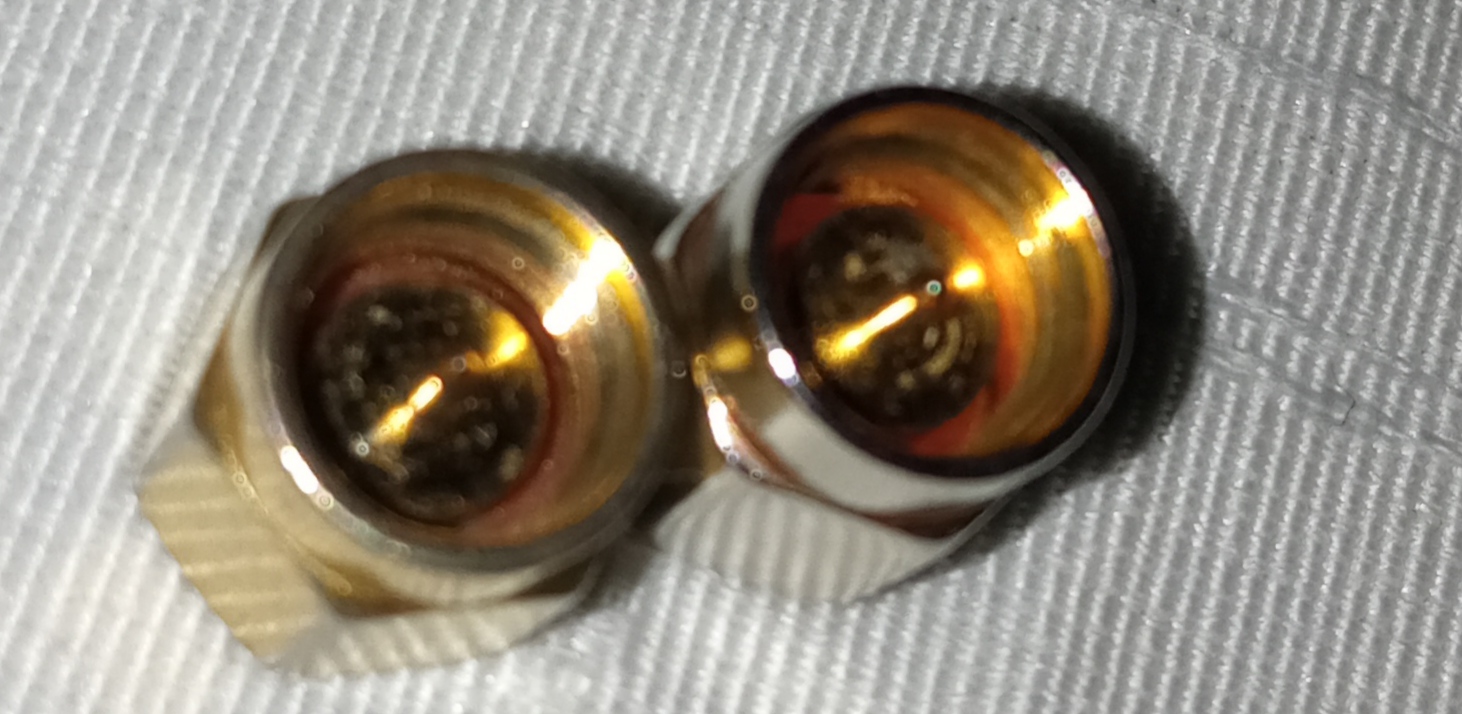

Habe endlich gefunden, warum mein nanoVNA solche Probleme beim
Kalibrieren machte. Da hab ich dann einfach mal die Stecker
durchgemessen: der Load hatte 51Ohm, der Open war wirklich offen, aber
der Short hatte oh Wunder, auch 51Ohm! Den habe ich dann mal aufgesägt
und was steckte da drin: ein kleiner THT-Widerstand mit Kappen und 51
Ohm. Er war nicht mal am Gehäuse angelötet, sondern nur durch den Druck
auf den Innenkontakt angeschlossen.
Wenn du was Gescheites haben willst, musst du halt löhnen. Nun habe ich
mir meinen Short selber gemacht und plötzlich geht die Kalibrierung!

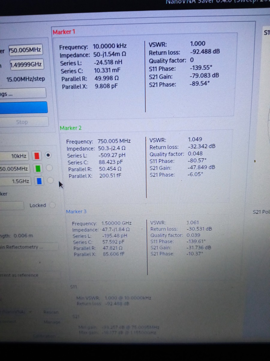

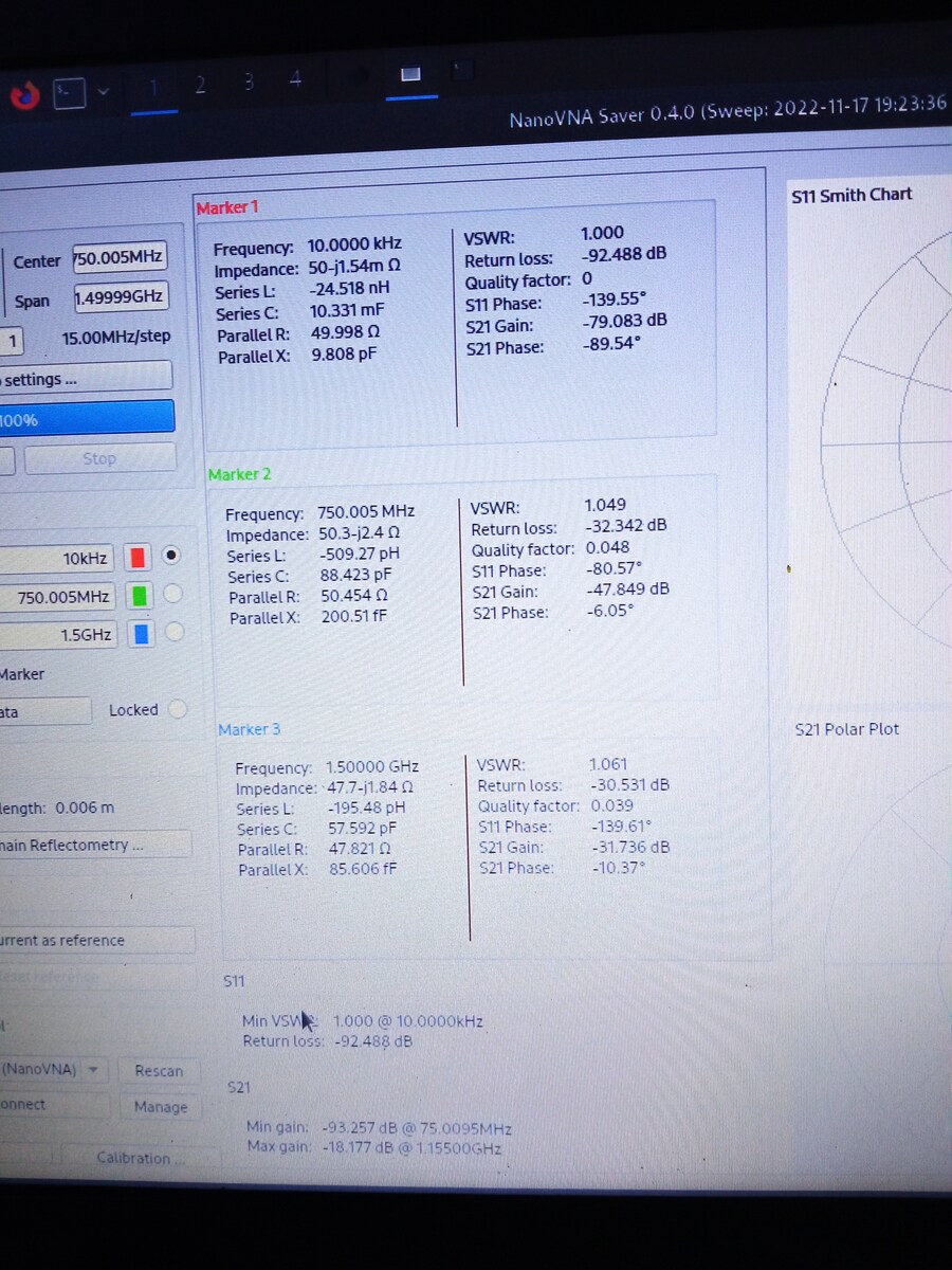

Genau so, ich nutze Cal-Kit 1 (Wimo) kalibriere mit diesem den VNA.
Danach messe ich den 50Ohm (Load) des chinesischen auf seine
Eigenschaften im Vergleich zur existenten Kalibrierung.
Und das ganze Spiel nochmals umgedreht, kalibriert mit Kit 2 (China,
unbekannte Produktion) und messe Load des ersten.
Ich weiß das ich so nur sehe in wie weit beide voneinander abweichen und
nicht in wie weit einer von beiden vom Normal abweichend ist. Dazu
bräuchte es wieder eines mit Korrekturdaten.
Ich muss Schauen wann ich dazu komme das ganze am PC mit VNA Saver zu
machen, auf dem kleinen Display wird man das als Foto kaum erkennen.
von Kilo S. (kilo_s)
Kurzfassung: das chinesische Kit ist nicht ganz so gut wie das von Wimo.

Für mich (HF-Messtechnik studiert) ist dein Test nicht nachvollziehbar.
So überprüft man keine Calkits.
Du hast zwei Unbekannte und vergleichst die überkreuz. Daraus bekommst
du aber keine gültige Aussage welches Calkit genauer am Sollwert liegt.
Bist du sicher, dass du 2 unterschiedliche Messungen veröffentlicht
hast?
Arno

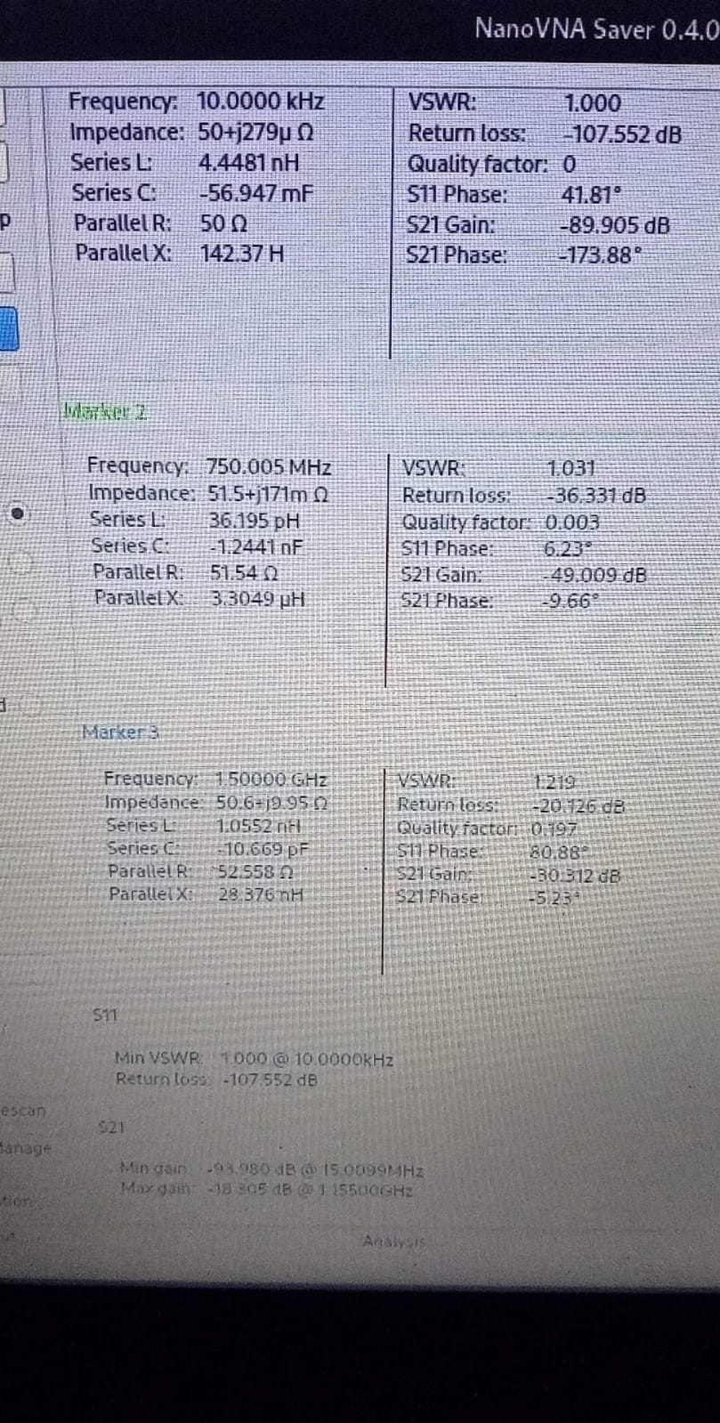

> hast?
Ach scheiße, hast Recht. Ich hatte von der ersten gleich zwei Bilder
gemacht.
Hier hab ich jetzt das chinesische angehängt.
Beim Wimo scheint ein 49Ohm oder zwei 100Ohm drin zu stecken, im China
ein 51Ohm.
Hab ich auch nicht behauptet, aber ich bekomme raus welches von beiden
aus Sicht des VNA das bessere ist.
Das Wimo liegt über den gesamten Bereich bis 750MHz nur wenig in der
Impedanz daneben, das chinesische weicht deutlich weiter ab. Das
chinesische hat auch einen hohen Induktiven Anteil.
Die Aussage verstehe ich nicht. Bei der Kalibration misst das VNA
jeweils die Eigenschaften der Open/Short/Load/Through-Elemente und
erstellt die Korrekturtabellen so, dass die jeweils korrigierten
Messwerte die Werte idealer Elemente darstellen. Wenn ich dann eines
dieser Elemente nochmal messe, erhalte ich den idealen Verlauf. Messe
ich ein entsprechendes anderes Teil, bekomme ich (bis auf unvermeidliche
Meßfehler und den durch die Korrektur evtl. niedrigere Meßgenauigkeit)
die Daten dieses Teils? Damit kann man doch zB zwei Abschlußwiderstände
durchaus miteinander vergleichen?

Links Short Wimo, Rechts Short China.
Beide ziemlich identisch. Der chinesische ist um knapp 1mm länger.
