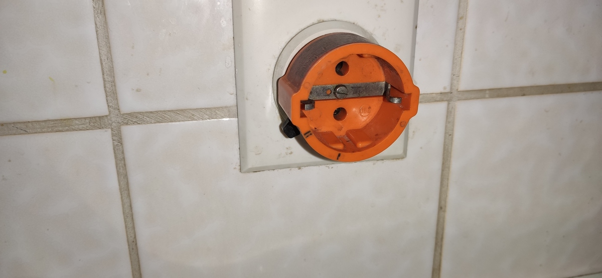

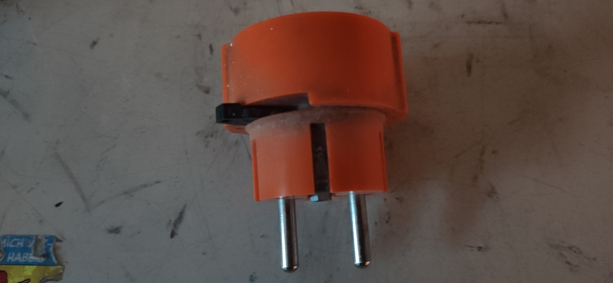

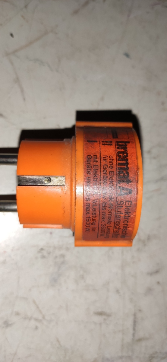

Hallo miteinander.
Ich schulde noch Bilder des von mir in einem Thread, den ich gerade
nicht finde, erwähnten Steckergerätes mit dem man die Leistung halbieren
konnte indem bei Bedarf eine im Gerät eine Diode in Serie geschaltet
wird.
Gab es vor vielen Jahren genau so mal zu kaufen.

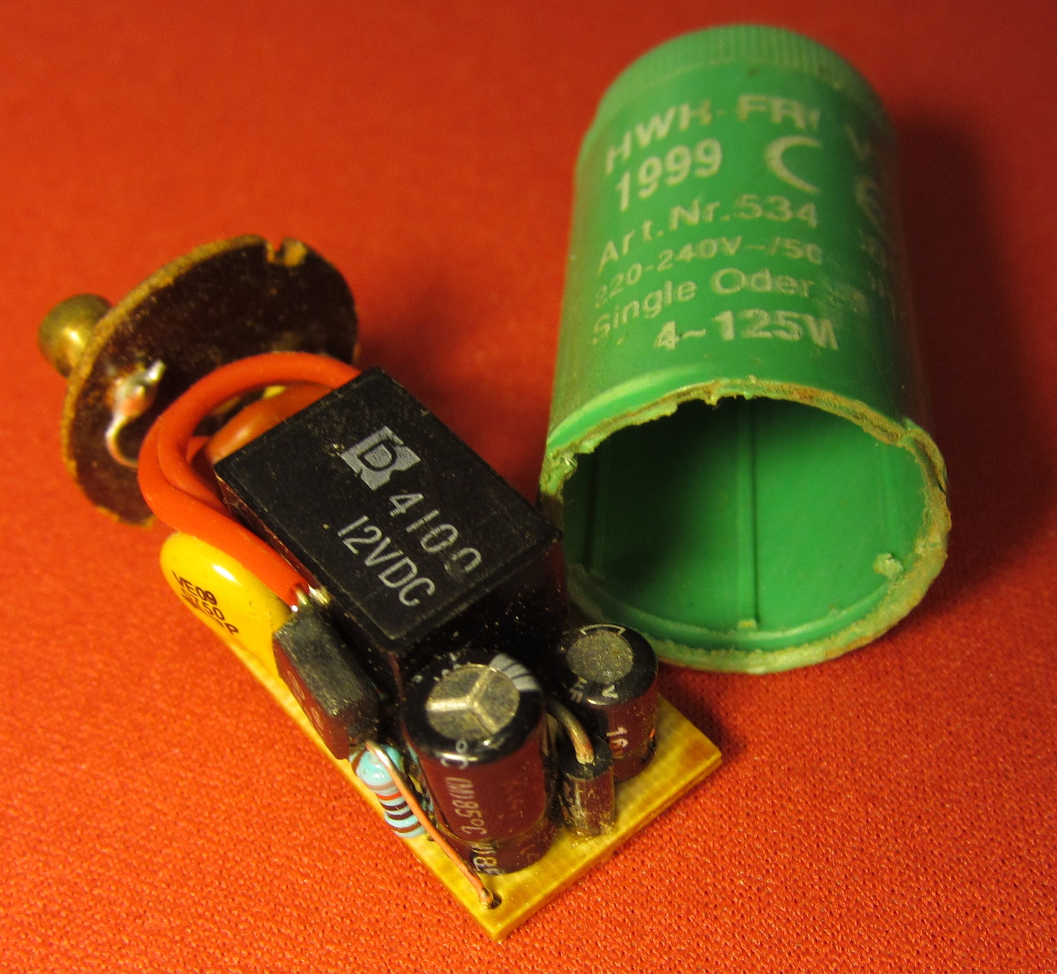

von A-Freak (Gast)
Zu den Leuchstofflampen
Es gab früher Schnellstarter die haben mit einer Diode die Drossel
absichtlich in die Sättigung gebracht damit die Heizwendeln der Röhre in
einer Sekunde Blitzgeheizt waren. War nicht gut für die Röhre...
Schnellstart kenne ich mit Relais, das ist erheblich niederohmiger als
die Glimmröhre und hört sich nicht gesund an.
Sinnvoll geht das mit einer Sonderbauform eines Triacs, was bei genau
passender Phasenlage zündet.

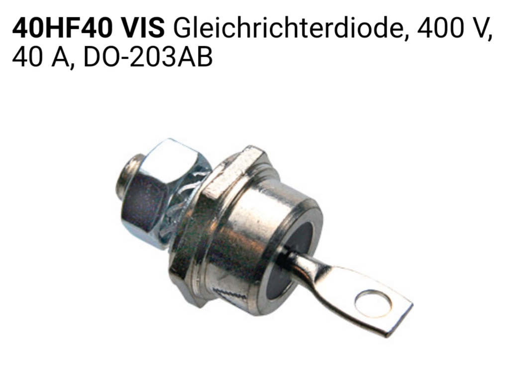

Bei Conrad gibt's doch diese Steckerleergehäuse für eigene Projekte. Da
kann man auf die intern vorgespritzten Kunststoffdome eine Aluplatte mit
einer Leistungsdiode draufschrauben. Das Gehäuse hat sogar
Lüftungsschlitze.
von Manfred (Gast)
Harald W. schrieb:
> eine Diode parallel zum Schalter einlöten.
Dabei die Leistung nicht aus dem Auge verlieren. Ich habe das mal in
einem kleinen Wasserkocher nachgerüstet, bei 4 Ampere fallen an der
Diode 1,5..1,8 Watt ab.
Michael M. schrieb:
> eine Aluplatte mit einer Leistungsdiode draufschrauben.
Vielleicht etwas übertrieben (40A), aber immerhin weist Du auf das
thermische Problem hin.
von michael_ (Gast)
Michael M. schrieb:
> eine Aluplatte mit
Na, 600V sollte die aber haben.

von A-Freak (Gast)
Ja, der.
Das ist dann aber kein "Schnellstarter" sondern ein "Schonstarter" und
der spezielle TRIAC hat den Typ Y1112 "Fluoractor"
