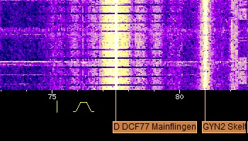

von Josef L. (Gast)
Wenn, dann könnte es Skelton auf 81 kHz sein, der Ton wäre dann 3,5 kHz.
Kann man mit einem Online-Tongenerator wie
https://onlinetonegenerator.com/ vergleichen - mal ausprobieren! Aber
Skelton kommt hier bei uns schwächer und hat eine eigene Modulation.

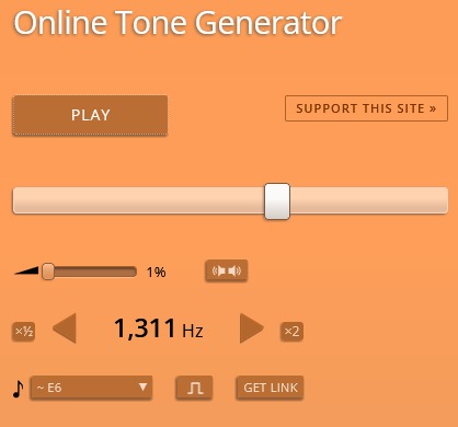

Grade gefunden: Zum überprüfen der Tonhöhe ist
https://www.szynalski.com/tone-generator/ besser, da kann man die
Frequenz mit einem Schieberegler einstellen. Mach mal - welche Frequenz
hat das Pfeifen? Oder ist es von der Frequenzeinstellung abhängig?

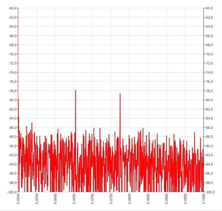

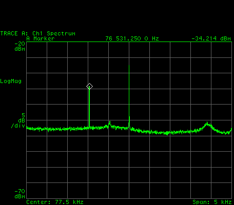

von Gerhard H. (ghf)

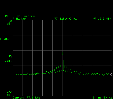

in einem hiesigen thread "dcf77-normal" von Juli
habe ich das obige Bild gepostet. Etwas weiter weg vom Träger
habe ich nichts auffälliges gesehen.
Es kann sein, dass Du die neue Phasenmodulation im
Sekundentakt hörst. Das würde aber eher wie getastetes
Rauschen klingen als wie ein reiner Sinus.
Für die neue Phasenmoduation braucht man wohl ein gutes
KHz Bandbreite. Näheres hat die wiki.
Gruß, Gerhard H

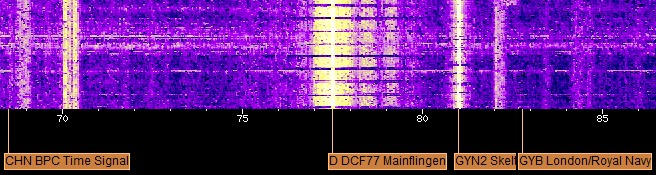

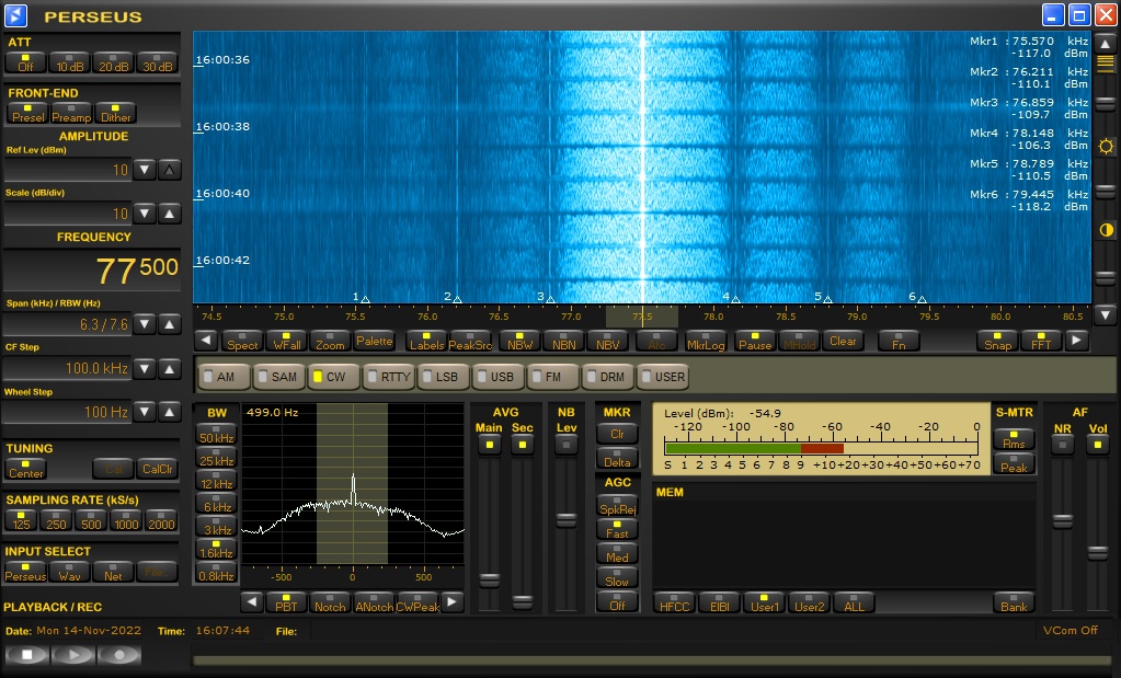

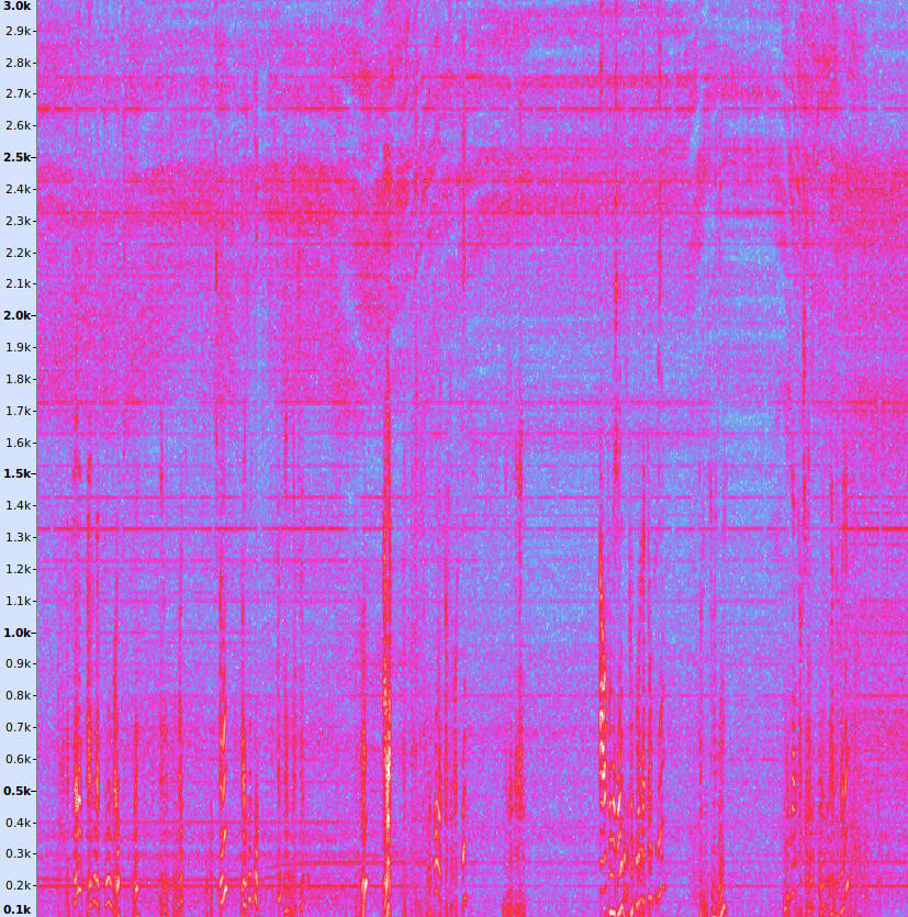

von Klötenbaron (Gast)
Im wirklichen Leben ist es, nach Aussehen (Spectrum, Waterfall) und
gehörtechnisch, GYN2 (GBR):
https://www.sigidwiki.com/wiki/GYN2_GBR
Ich tippe, wie Old P., auf einen schwingenden NF-Verstärker.

von Helmut H. (65sc02)
Klasse Idee, Josef, die Tonfrequenz zu bestimmen! Online Tongenerator!
Was es nicht alles gibt, das ist mir bisher unbekannt gewesen -- toll!
Und das zweite link ist in der Tat noch besser :-)

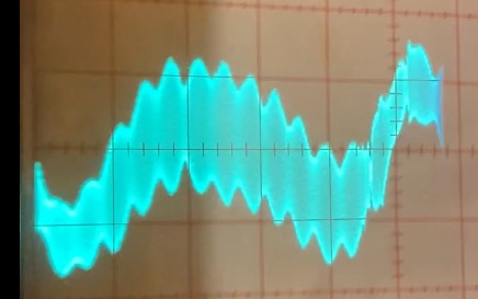

Ich bin nicht musikalisch, aber ich würde sagen, es sind eher um die
800Hz. Ich habe daher mal schnell ein Video aufgenommen:
http://heller.dyndns1.de/~heller/tubes/E88CC/Ueberlagerungston.mov
man kann den Überlagerungston und die Sekundenmodulation hören. Welche
Frequenz ist das?

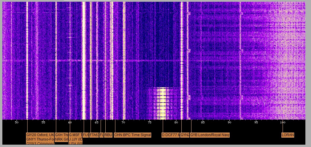

Woher stammt das Wasserfalldiagramm? Gibt es das auch online? Welche
anderen Sender näher am DCF kommen noch in Frage?
hh

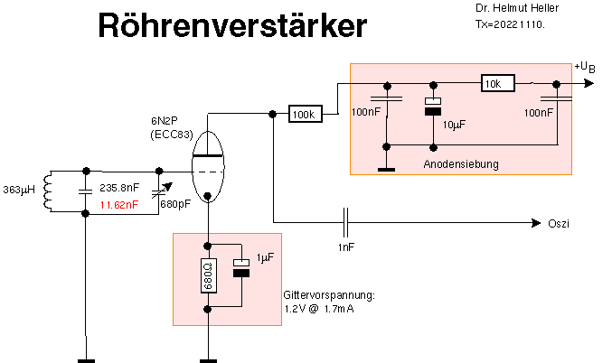

Ja, in der Tat ist die Trennschärfe (noch) miserabel. Es handelt sich
momentan um einen Einkreiser, Geradeausempfänger
http://heller.dyndns1.de/~heller/tubes/E88CC/schaltplan_3.gif (als Bild
anbei). Daher vermute ich ja auch genau das, was Du schreibst -- mir war
nur nicht klar, ob es da einen zweiten Sender so nahe am DCF77 gibt, der
für die Überlagerung in Frage kommt.

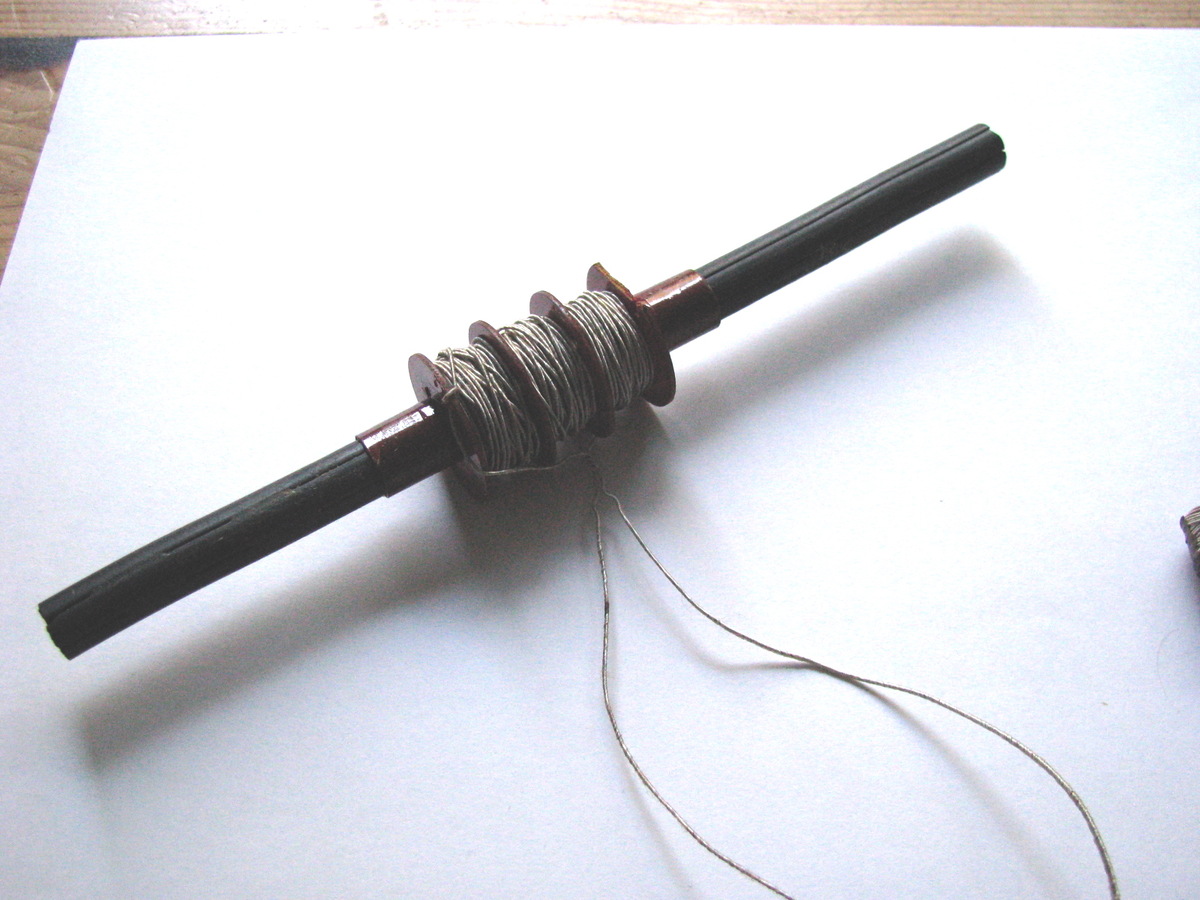

Eine Ferritantenne dient als Empfangsantenne. Ich habe HF-Litze auf
einen Ferritstab gewickelt, siehe Bilder und Schaltplan.

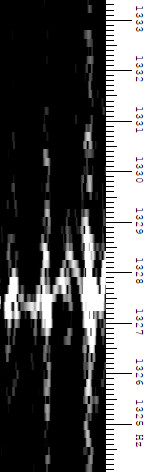

Und das ist es definitiv NICHT. Es ist ein Ton, ein Sinus mit
überlagertem Brumm aus dem Lichtnetz, das sagt auch das Oszi (siehe
Video, das ich weiter oben verlinkt habe).
In Deinem Bild ist der Span nur 50Hz -- so tief ist mein Ton nicht, ich
schätze eher um die 800Hz.
Kannst Du das Diagramm mit 2kHz span machen?
Das hört sich aber anders an, als bei mir (also da ist noch so eine
Modulation zu hören, die bei mir fehlt). Und ich denke, das wäre zu weit
weg, Frequenz zu hoch. Siehe mein kurzes Video.
Totschlag-gegen-Argument: am Oszi kein Unterschied in der NF, wenn der
NF-Verstärker abgeschaltet wird.
Aber interessant ist, dass in deinem Spektraldiagramm so bis +/-  2kHz
keine anderen Träger zu sehen sind.

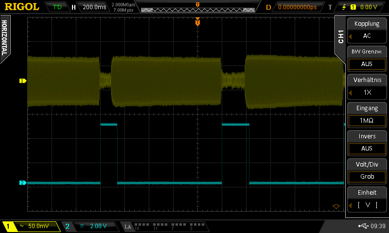

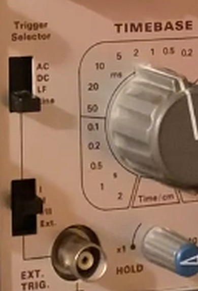

von Bernd (Gast)
Beeindruckende Werkstatt, aber was genau ist da auf dem Oszi zu sehen?
Außer das im Sekundentakt kurz der Trigger aussetzt, kann ich das
Dargestellte nicht wirklich interpretieren.

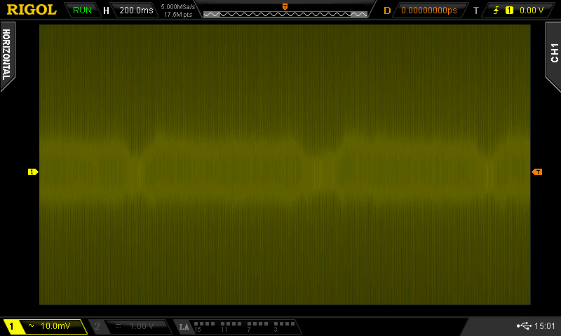

von Uhrmensch (Gast)
Helmut H. schrieb:
> Weiß hier vielleicht jemand, ob nahe dem DCF77 ein ummodulierter Träger
> ausgestrahlt wird? Von wem?
Eine Funkuhr in der Nähe? Vielleicht hörst du deren LO?
von Josef L. (Gast)
Helmut H. schrieb:
> Welche Frequenz ist das?
Methode 1: Am Oszi ist die Timebase auf 2ms/div, man sieht die hohe
Frequenz mit 8 Wellenbergen auf 3 Teilstrichen, also f = 8 / 6ms = 1.33
kHz
Methode 2: Online-Tongenerator ergibt in etwa Null-Schwebung um 1.31
kHz.
Das ist der SDR-Radio Twente http://websdr.ewi.utwente.nl:8901/
Ich glaube aber nicht dass die Schwingung durch Überlagerung mit einem
Sender im Eingangskreis kommt, eher schwingt deine Röhre auf 76,2 oder
78,8 kHz, also 1,3 kHz neben der DCF-Frequenz, und wir hören die
Differenzfrequenz durch Mischung an der Kennlinie. Die Tonhöhe müsste
sich dann ändern, wenn du den Eingangskreis (Ferritantenne oder
Schwingkreiskondensator) verstimmst. Du hast doch da einen Drehko
eingezeichnet? Ansonsten den Ferritkern verschieben, aber da sehen mir
Stab und Spule als eher unverrückbar fixiert aus.
Helmut H. schrieb:
Mein Bananenkabel ist keine brauchbare Antenne.  Das Signal
ist nur wegen 200* Averagen so sauber. Gemessen in 66606, Saarland.
Wenn da Pseudo-noise wäre, dann wäre es weg nach dem Averagen.
Wenn so viel Netzbrumm kommt: Hast Du irgendwas hochpass-artiges
im Signalweg?
Gruß, Gerhard
von Old P. (Firma: nix) (old-papa)
Josef L. schrieb:
> kHz
Warum sieht Dein Oszibild so komisch aus?
Meine sehen so aus:
1. Wenn in meinem Schlafzimmer (direkt unter der Elektronikwerkstatt)
die LED-Leiste an ist, dann ist völlig Essig mit DCF77. Das Störspektrum
überlagert alles!
2. So sieht es am Demodulatorausgang (Basis: TDA440 bzw. A244) aus
(davor und hinter der Impulsaufbereitung), wenn das Ding abgeschaltet
ist. Ich habe lange gerätselt, bis ich den Störer gefunden hatte.
3. Selbst wenn das Signal schon fast zur Unkenntlichkeit verstümmelt
ist, wird noch sicher getriggert. Ist aber kurz vor der Kotzgrenze.
Ein Wasserfall vom SDR (SDRPlay2) hatte ich zwar auch mal gespeichert,
ist aber verschwunden....
Ich behaupte mal, die Schwebungen kommen nicht von benachbarten Sendern,
eher schon aus der unmittelbaren Umgebung. "Unmittelbar" können auch
Straßenlaternen mit LEDs sein oder irgendwas aus der Nachbarschaft, das
Amok läuft.
Old-Papa
Ah ja, Enschede, ja?

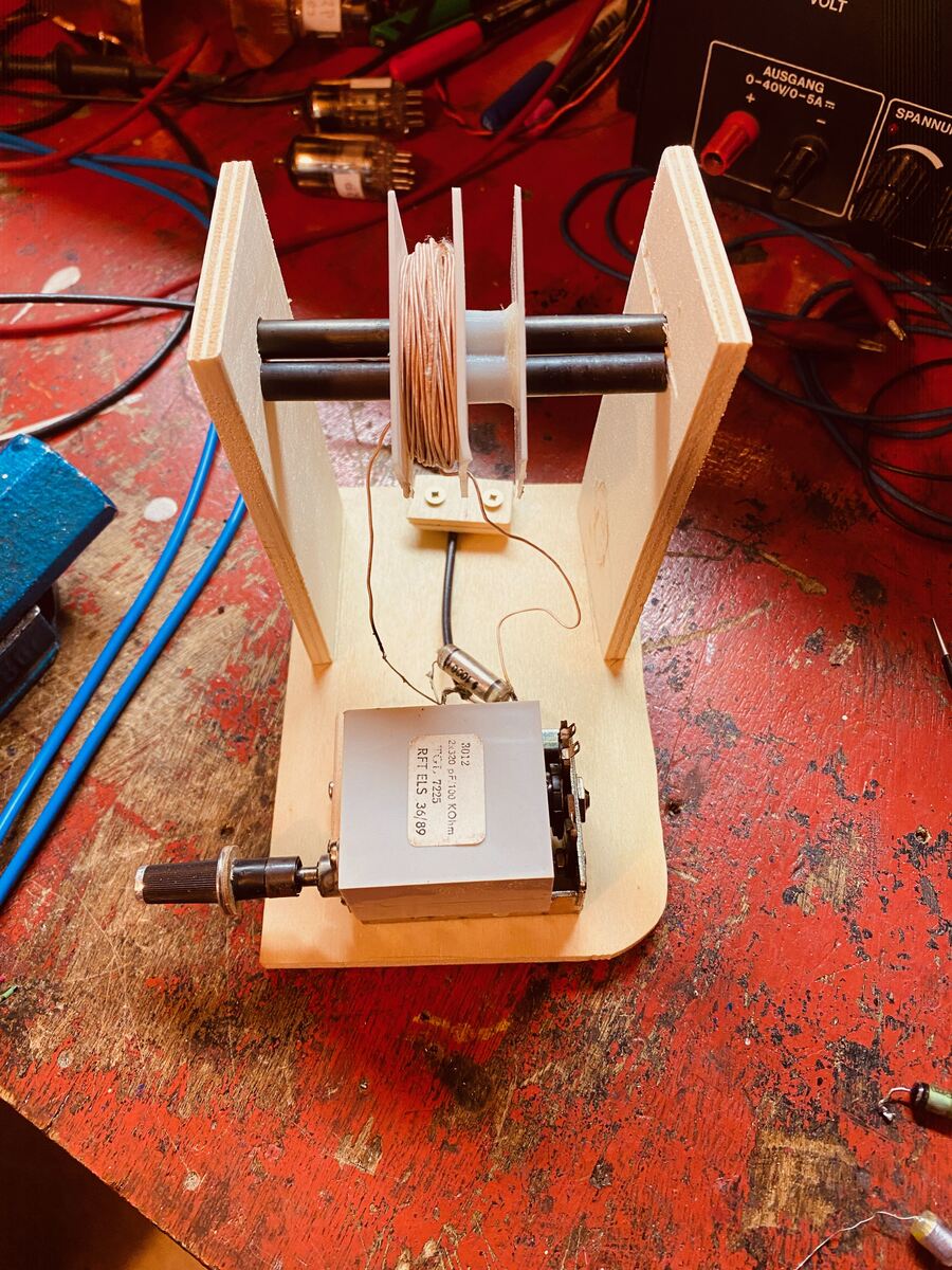

Ich hab zwei Funkuhren nahe bei, habe beide schon ganz nah ran, gedreht,
etc. keine Änderung. Oft wird in den Funkuhr-Empfängern ein
Geradeausempfänger verwendet, kein Superhet, also kein LO. Ich denke
nicht, dass es die anderen Funkuhren sind, die stören.
Josef L. schrieb:
> kHz
> kHz.
Wow, du hast das Video ja toll genau angeschaut!
Wenn man genau hinhört, hört man zwei NF Frequenzen. Eine ist ein
konstantes Pfeifen bei ca. 2kHz (ich hab deine beiden Methoden angewandt
und beide sagen konsistent 2kHz) ohne Modulation, die andere, tiefere
Frequenz enthält die DCF77 Modulation. Das könnten diese 1.3kHz sein
oder die Differenz aus beiden, also um die 700Hz.
Heute Mittag hatte ich keinen DCF Empfang mehr, daher musste ich weitere
Analysen zurückstellen.
> eingezeichnet?
Richtig. Wenn ich den verändere, ändert sich die Lautstärke (klar, weil
danebengestimmt), aber nicht die Tonhöhe. Daher glaube ich nicht, dass
es die Röhre ist, die schwingt. Auch wenn ich gegen die Röhre klopfe,
ändert sich nichts an der Tonhöhe.
Ja, das ist mechanisch absichtlich fest und stabil gebaut, richtig
erkannt. Aber auch wenn ich mit dem Finger auf die Spule tippe, ändert
sich zwar die Lautstärke, aber nicht die Frequenz.
Also wäre die aktuelle Arbeitshypothese:
* es ist kein offizieller Sender, der da zumischt, weil man im
Enschede-Wasserfalldiagramm nichts sieht
* es ist kein schwingender NF-Verstärker (Abschalten ändert nichts am
Oszi-Bild)
* es ist nicht das Oszi (Abschalten ändert nichts an der NF im
Lautsprecher)
* es ist keine schwingende Röhre (weil Schwingkreisänderungen (Drehko)
nichts an der Tonhöhe ändern)
* Vermutung: es ist eine Einstreuung von außen aus einem bisher noch
nicht identifizierten Gerät.

Eigentlich schliesst die Schwingkreisspule mit ihren 363µH die 50Hz
prima kurz -- dumm nur, wenn die Schwingkreisspule selbst der Aufnehmer
der 50Hz ist (so wie es bei mir der Fall ist).
Dann ist da nur noch der 1nF Kondensator zu Oszi und NF-Verstärker, aber
das ist kein richtiger Hochpass und die 50Hz kommen da noch recht gut
durch (sieht man ja auch).
Die (lose) Ankopplung an die nächste Stufe plane ich über einen
Amidon-Ringkern mit Schwingkreis am Gitter der nächsten Stufe. Ich
hoffe, dass ich da dann die 50Hz loswerde.
Hauptsächlich durch den überlagerten, grottig verzerrten 50Hz-Brumm.
Und durch die Mischung auf Tonfrequenz, der ich ja gerade auf der Spur
bin.
> Amok läuft.
Ja, ist jetzt auch meine Arbeitshypothese.

von G. O. (aminox86)
Mich würde ja ´mal interessieren welche Art Signal der Empfänger im
jetzigen Aufbaustadium, die Geräuschkulisse und die zusätzliche NF im
Video ignoriert, eigentlich liefern soll - vermutlich die unverfälschten
77,5kHz -oder ?
Welche Röhre wird verwendet? Ist es eine Doppeltriode bei der zZt nur
ein System beschaltet ist? Eventuell erzeugt das zweite Röhrensystem auf
irgendeine Weise die Störungen - dieses System einfach ´mal für HF
erden.
Man könnte außerdem versuchsweise in die Gitterzuleitung des ersten
Systems, also zwischen Schwingkreishochpunkt und Gitter, einen
Dämpfungswiderstand einschleifen, Wert zwischen 100Ohm und 10k. Und
einfach mal den Kathodenkondensator des ersten Röhrensystems entfernen,
mit dem im Schaltplan eingezeichneten Wert wird dieses System zum
NF-Verstärker, 100nF wären vermutlich passender.

von eric (Gast)
Wer soviel Elektronikzeug auf dem Tisch zu stehen hat,
von dem sollte man eigentlich annehmen,
dass er auch genug im Kopfe hat,
um die Störungsquelle systematisch einzugrenzen.
Die große Kreiskapazität deutet auf eine sehr geringe Kreisgüte.
Theoretisch könnte dann auch eine Oberwellenmischung mitspielen.
Als erstes empfehle ich, den Ferritstab zu schirmen,
z.B. mit einem vieladrigen Flachkabel,
einseitig verbunden und an saubere Masse.
Als zweites kann man die Trennschärfe des Kreises durch eine
Rückkopplund erhöhen. Bei angezogener Rückkopplung
( = schwingender Kreis) müsste sich ein benachbarter Störer
leicht finden lassen.
Alles vorausgesetzt, dass vorher geklärt ist,  ob die Störung
tatsächlich über die Antenne hereinkommt.

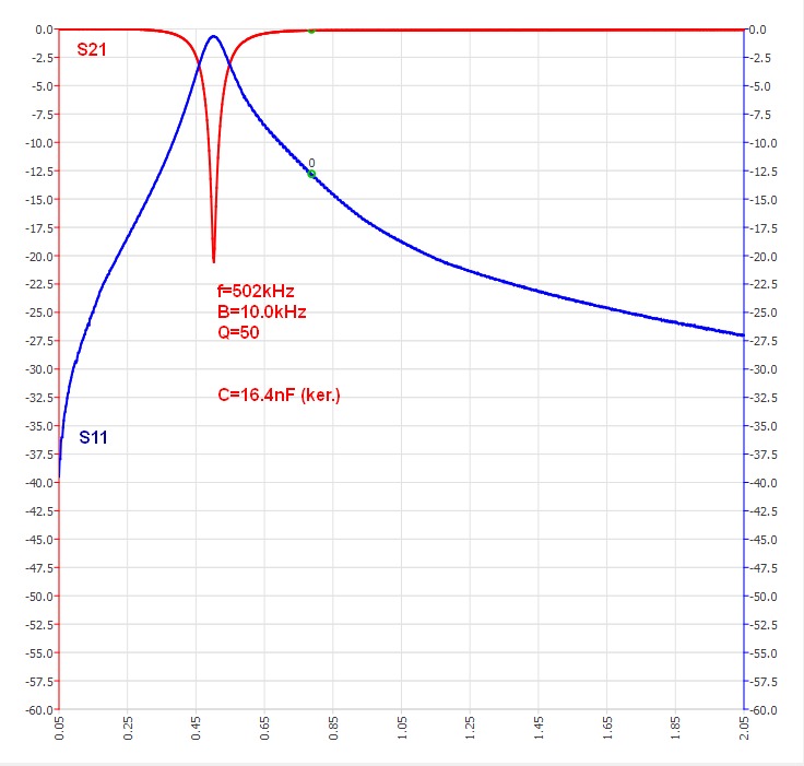

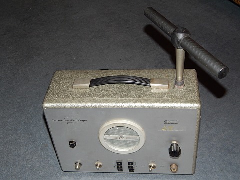

von Josef L. (Gast)
Muss nicht sein. In meinem alten Zeitzeichenempfänger, siehe
Beitrag "Re: Was tun mit altem Zeitzeichenempfänger"
hat zwar der Eingangskreis mit Ferritantenne nur eine Kreiskapazität von
420pF, die Bandfilter auf derselben Frequenz (Geradeausempfänger!) aber
Werte um 15nF; die Bandfilterspulen sind Schalenkerne.

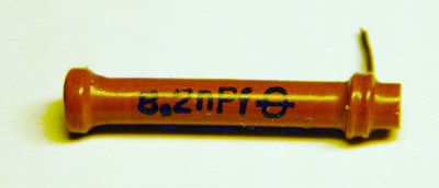

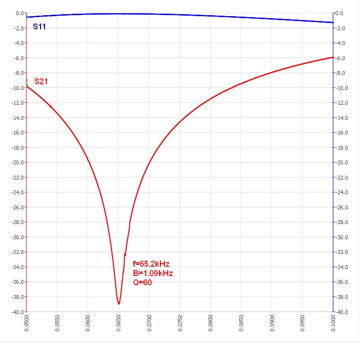

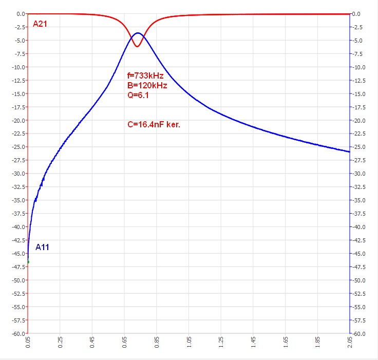

von Josef L. (Gast)
Nochmal zur Kreisgüte: Da gehen Güte von Schwingkreisinduktivität und
-kapazität gleichermaßen ein, die Formel wurde hier auf µC schon öfter
gebracht (1/Q = 1/Qc + 1/Ql). Ich habe mal zwei Beispiele mit zwei
parallel geschalteten Uralt-Keramikröhrchen zu 8.2nF gemessen, einmal
eine kleine Drossel aus einem SNT, dann eine 8mm-Ringkernspule. Zwar
beides deutlich über der DCF-Frequenz, aber es geht sicher noch besser.
Der vom TO benutzte C-Wert kommt offenbar daher, dass die Antenne zuvor
für MW gewickelt wurde (L ca. 250µH).

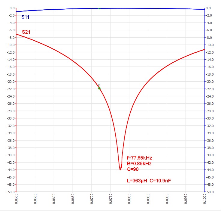

Sorry - im 1.Bild steht A21/A11 statt S21/S11, Freud'sche
Fehlleistung...

von Hp M. (nachtmix)
Das liegt auch an der Art, wie du den Ferritstab bewickelt hast.
HF-Litze ist gut, aber der Rest ist Mist.
Am besten nimmst du die originale Langwellenspule einer Ferritantenne.
Das sind kurze (1cm) und hohe Kreuzwicklungen auf einem Isolierröhrchen,
damit sie dem verlustreichen Dielektrikum(!) Ferrit nicht zu nahe kommt.
Deshalb sollte auch der Anfang der Wicklung nicht das heisse Ende sein.
Indem man eine solche Spule auf dem Stab verschiebt, kann man auch die
Induktivität etwas abgleichen.
Wenn du selbst wickelst, dann geize nicht mit Windungen! Ein hohes L/C
Verhältnis geht mit hoher Güte einher.
Widerstehe auch der Versuchung die Wicklung mit Lack zu tränken, damit
es "schön" aussieht. Viele Klebstoffe und Lacke sind HF-mäßig schlecht.
Ein Tröpfchen an den Wicklungsenden sollte reichen um zu verhindern,
dass der Wickel auseinanderfällt.
Was wilde Schwingungen angeht: Eine ECC83 neigt wegen ihrer geringen
Steilheit nicht dazu, auch wenn du das Verzeichnis "E88CC" benutzt.
Letzere allerdings ist etwa 10 Mal so steil und für Frequenzen bis über
900MHz gut.
Da reichen 5cm Draht an der falschen Stelle, und schon hast du einen
prima UHF-Sender.
Hast du schon mal daran gedacht, dass dein Oszi selbst der Störsender
sein könnte?
 Darin arbeiten sicherlich Schaltnetzteile. Nicht nur für die Versorgung
der Elektronik, sondern auch für die Hintergrundbeleuchtung.
Auch das LCD selbst kann stören. Dessen aufgedampfte und mit
Wechselspannung getriebene Elektroden lassen sich ja kaum abschirmen.
Das L/C-Verhältnis bestimmt nicht die Güte und
11nF ist für diese niedrige Frequenz auch nicht besonders
hoch, das past schon. Wenn das L/C-Verhältnis noch
größer ist, bekommt man irgendwann Probleme mit der
parasitären Kapazität der Spule. Man könnte ja mal
eine auf 1.3 kHz abgestimmte Antenne an die Röhre
anschließen, vielleicht gibt es da im Raum ein
starken 1.3 kHz Störer. Ich werde eine Ferritantenne
mit 10nF auf 77.5kHz mal testen.
Bei diesen sehr hochohmig belasteten Schwingkreisen, die praktisch ihre
Leerlaufgüte erreichen, doch.
Man will ja maximale Spannung am Gitter der Röhre haben, und dazu muss
der Strom gering bleiben.
Das ist altbekannt und vielfach theoretisch und praktisch nachgewiesen.
> 77,5kHz -oder ?
Ja, so der Plan.
Wie Josef ("Sherlock Holmes!" ;-) schon herausbekommen hat: eine 6N2P.
Das ist eine russische ECC83, allerdings mit geänderter Heizung: beide
Fäden sind parallel, keine Mittenanzapfung, also nur 6.3V, was für mich
besser passt, dafür aber ein zusätzliches Schirmblech zwischen den
beiden Systemen (was mir auch entgegenkommt). Auch deutlich preiswerter
zu bekommen als eine ECC83. Alles in allem also win-win-win :-)
Ja. Die zweite Triode kommt erst zum Einsatz, wenn mit der ersten alles
gut funktioniert und verstanden wurde.
> erden.
Eine mögliche Vermutung, aber das zweite System ist völlig isoliert:
keine Anodenspannung, nichts am Gitter angeschlossen, daher denke ich,
dass das System nichts tut. Ja, ich weiß: allein die Heizung vermag eine
Röhre anzutreiben, aber nicht zu super-stabilen Schwingungen auf um die
77kHz.
Ja, um UKW-Schwingungen zu unterdrücken, kenne ich. Aber hier sind keine
UKW-Schwingungen zu werke. Und ich will ja nicht den Frequenzbereich um
77kHz unterdrücken, denn da ist ja meine Nutzfrequenz. Wahrscheinlich
würde der Widerstand nichts machen: weder den Empfang verschlechtern
(der Eingang ist SEHR hochohmig!) noch an der NF etwas ändern, denn wir
hatten ja schon festgehalten, dass es nicht die Röhre ist, die schwingt
(siehe weiter oben).
> Und
Ja, den könnte ich verkleinern, etwa um den 50Hz Brumm zu unterdrücken.
Das behalte ich im Hinterkopf, denn aktuell ist das ja nicht, worum es
(mir) geht.

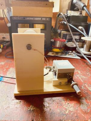

Ja, ich dachte auch erst an elektrische Einstreuungen und habe das in
der Tat schon ausprobiert. Zur Schirmung verwendete ich verkupfertes
Papier (gibt es im Handel als Geschenkpapier); natürlich ohne eine
Kurzschlusswindung zu produzieren. Das Papier ist leitfähig aber
definitiv nicht magnetisch. Ich habe eine Umhüllung in 3 verschiedenen
Abständen probiert:
* direkt auf der Wicklung
* rund, mit 2cm Radius
* eckig an nur 3 Seiten über den Holzständer (in der Abbildung).
Jedes Mal wird der Empfang mit der Schirmung schlechter, aber der 50Hz
Anteil bleibt unverändert.

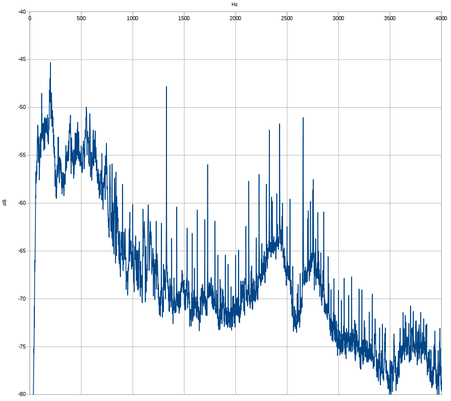

von Benj (Gast)
Ich habe mal ein FFT vom Audiosignal gemacht und es scheint, dass die
Tonhöhe über die Länge des Clips ganz langsam um etwa 1,1 Hz variiert,
mit einer Periode von etwa 1 Minute.
Neben dem Hauptsignal bei 1328 Hz gibt es noch zahlreiche Nebentöne die
ein ähnliches Muster aufweisen. Die Tonqualität ist nicht gut genug um
alle eindeutig zu identifizieren (Es hat auch Töne darunter, deren Höhe
nicht schwankt), aber ganz sicher ist noch eine Harmonische bei 2656 Hz.
von Benj (Gast)
Noch die Spektrogramme. Vieles ist wohl mit 100 Hz gemischt.
Spec3.jpg ist die Frequenz des Haupttons über die ganze Länge des Clips.
Josef L. schrieb:
> Muss nicht sein.
Hp M. schrieb:
> Ein hohes L/C Verhältnis geht mit hoher Güte einher.
Helmut H. schrieb:
> Woraus schliesst Du das? Auf welche Formel beziehst Du Dich dabei?
Da gehen mal wieder die Meinungen auseinander.
Dabei ist die Sache sehr einfach:
Wenn man C-Verluste und Peripherie ausser Acht lässt,
dann bestimmt die Spule die Kreisgüte Q = Z/R.
Wie Josef richtig bemerkt hat, ist die Spule für MW bemessen.
Ferritantennen haben normalerweise bei 1 MHz eine Güte von
ungefähr 100, folglich bei 77.5 kHz nur noch ca. 1/13 d.i. Q = 8.
Das ist natürlich nur eine Schätzung, aber zeigt doch die
Grössenordnung.
Diese einfache Schwingkreistheorie steht in jedem Lehrbuch der
HF-Technik und auf manchen Internetseiten. Das muss nicht
Hochschulniveau sein, Amateurlevel reicht schon.
Die Sache mit dem L/C-Verhältnis ist theoretisch und gilt nur
bei konstantem R, in der Praxis also selten, auch wenn ich
vorstehend so geschätzt habe.
Günter L. schrieb:
> Wenn das L/C-Verhältnis noch größer ist, bekommt man
> irgendwann Probleme mit der parasitären Kapazität der Spule.
Zum Empfang des schwedischen Maschinensenders SAQ Grimeton
benutze ich eine Ferritkernspule (unbekannter Herkunft) 300 Wdg.
L = 400 mH, Q = 96 bei 17,2 kHz. Mit einem Drehko 500 pF
lässt sich die Spule abstimmen von 12 bis 27 kHz.

von HabNix (Gast)
von Josef L. (Gast)
Ich sehe mir grade nochmal das Wasserfalldiagramm bei SDR Twente an, und
da ist ein schwacher Träger bei 76.2 kHz...
von Nabu (Gast)
Bei mir siehts so aus.
Bei mir ist ein fetter Träger auf 76.531 KHz, und
mit nur wenig Fantasie sieht man da auch was auf Twente,
wenn auch nicht 5 dB unter DCF77.
Bevor man jetzt rät, ob die Triode doch schwingt,
immer präzise unter/über DCF77 und ohne Jitter, oder ob
das Schaltnetzteil der Christbaumbeleuchtung schuld ist:
Es ist langsam Zeit, den Filterquarz auszupacken, den jeder
benutzt, und sein Hund auch.
Gerhard

von Josef L. (Gast)
So wie ich das jetzt sehe, könnte der 1,3kHz-Ton Folge der
Phasenmodulation des DCF-Signals sein. Dort ist eine Teitdauer von
120/77.5kHz entsprechend einer Frequenz von ca. 645 Hz eingeprägt, das
Doppelte sind 1,29 kHz, das ist auch der "Kamm" den man im Spektrum von
Klötenbaron sieht. Vermutlich sind diese Grundfrequenz und Oberwellen
alle drin durch Mischung mit dem 77.5 kHz Träger; Mischung untereinander
ist zu schwach. Hörbar ist dann halt 1,3 kHz besser als 645 Hz oder 2
kHz.

von Josef L. (Gast)
Lasst doch mal den OT Qautsch mit legal/illegal!
Wikipedia: "Die PTB ist durch das Gesetz über die Einheiten im Messwesen
und die Zeitbestimmung dazu verpflichtet, die gesetzliche Zeit
darzustellen und zu verbreiten." Und dann ist es im Umkehrschluss jedem
erlaubt, diese Information zu erlangen.
Ich ahbe mit SDR Twente mal knapp neben den Träger abgestimmt und höre
das 1,3kHz Signal auch, Aufzeichnung anbei. In der 2. Hälfte ist für
einige Sekunden ein 1296-Hz-Ton mit dem Online-Tongenerator
zusätzlich eingefügt.
Wenn man genau auf den Träger abstimmt hört man das Signal nicht, nur
das Knacken beim Wechsel von vollem zu abgesenktem Träger. Da der TO
offensichtlich "nach Gehör" abgestimmt hat, ist das Ergebnis
verständlich.
WOW, das ist ja klasse! Ja, so hört sich das bei mir auch an! Josef, das
ist es! Rätsel gelöst! :-)
> verständlich.
In der Tat, Abstimmung nach Gehör :-)

von Josef L. (Gast)
Helmut H. schrieb:
> Der 2kHz Ton
Alle Harmonischen sollten getaktet sein, aber nicht auf Null, sondern in
den Pausen auf 15% runtergehen. Das wäre aber auch bei Mischung mit dem
Sender auf 81,0 kHz so.
Im Spektrum von Benj
Beitrag "Re: Träger einige kHz neben DCF77?" taucht aber kein
Frequenzpeak um 2 kHz auf.
Danke für die Analyse! Klasse!
hh
Stimmt. Ich kann den 2kHz (mit dem Gehör durch Schwebung bestimmt) Ton
durch Drehung der Antenne stärker oder schwächer machen und die
Ausrichtung ist nicht identisch zum Maximum der DCF77 Modulation. Ich
kann da nochmal ein Video machen und den Ton länger aufnehmen.

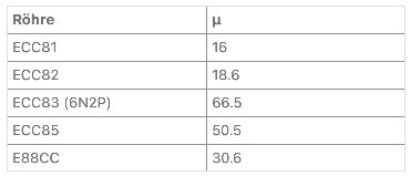

Gerade weil die ECC88 steiler ist, hatte ich zuerst damit
experimentiert. Aber es hat zu meiner Überraschung mit der ECC83
deutlich besser funktioniert (ich habe auch noch andere Röhren getestet,
siehe Bild).
> sein könnte?
Klar. Aber (hatte ich das nicht schon geschrieben?) mit Oszi
abgeschaltet ändert sich im NF-Verstärker nichts. Das Oszi ist es nicht.
Nein, alles linear. Ist schon alt!
Das ist eine Glühbirne. Kein Schaltnetzteil.
Es ist kein LCD vorhanden, sondern eine Oszi-Röhre. Hast Du Dir das
Video mal angeschaut??
Es handelt sich um ein Analog-Oszi von Hameg. Kein LCD, kein
Schaltnetzteil, kein ADC, kein Computer, ...
Nicht ganz: ich habe die Spule für diesen Versuch gewickelt, es ist
keine MW-Spule aus einem Radio. Die Induktivität beträgt 363µH.
hh

Da wir Hobbyisten seltenst Kreuzwickel fertigen können, versuche mal
eine Mehrkammerwicklung, siehe obiges Bild.
Noch besser: Die einzelnen Kammern mit ca. 5 mm Abstand. Das Ganze auf
Ferritstab 10 x 200 mm^2
Empfehlung zum Wickelgut: Mindestens 30, besser 40 oder 50 x 0,05mm
CuLS, je nach Verfügbarkeit. Windungszahl etwa 3 x 30 - 3 x 50 ...
Es dürfen auch 4 Kammern werden... ;-)
CuL wäre nur eine Notlösung, wenn man gar keine Litze hat.
Michael

Michael M. schrieb:
> Helmut H. schrieb:
>> ...Ich werde mal umwickeln, eine kurze Spule und einen zweiten Ferritstab
>> verwenden, um den Durchmesser zu erhöhen....
> Michael
Ich verwende 60 x 0.04mm Litze.
Warum sind Mehrkammerspulen besser, als eine einzige, größere Kammer zu
verwenden?
Spricht etwas (elektrisch gesehen) gegen PLA als Kammermaterial? Wäre
ABS besser? Ich könnte einen Spulenkörper auf dem 3D Drucker erstellen.
hh
von Michael M. (michaelm)
@ Josef: Die >30 (Betriebsgüte!!) wollen erstmal erreicht sein. ;-)
@ Helmut: Das Material spielt bei "Gleichstrom" ( :-)) ) quasi keine
Rolle.
Die mehreren (evtl. durch Abstand getrennten) Kammern ergeben noch
weniger Eigenkapazität.
60 x 0,04 hört sich schon sehr gut an. :-)
Michael

von Josef L. (Gast)
Test: 25m Lautsprecherkabel auf 30cm Durchmesser als Rahmenantenne
aufgewickelt, und 2 Keramikröhrchen 8.2nF parallel. Wären bei 77.5kHz
auch um 1.1-1.3 kHz Bandbreite.
Kann man auch zwei Rahmen in gewissem Abstand nebeneinander setzen und
je einen Kondensator parallel, und als Bandfilter abstimmen? Um die
Bandbreite zu erhöhen trotz steilerer Flanken?
Vorsicht! Das wird eine Klasse 2 Keramik sein, mit entsprechend
schlechten HF-Eigenschaften und kriminellem Temperaturgang.
Nimm lieber Folienkondensatoren.
von Josef L. (Gast)
Hp M. schrieb:
> Klasse 2 Keramik
eher nicht; Styroflex habe ich nur bis 3500p, abgesehen von denen im
Zeitzeichenempfänger, da sind 10n und 15n drin.
Josef L. schrieb:
> ...Styroflex habe ich nur bis 3500p ....
Das gibt jetzt aber ein schwaches Bild ab.... :-))
Mit einer "anständigen" Ferritantenne brauchst du auch nicht mehr als
1-2 nF....
Michael
von Josef L. (Gast)
> 1-2 nF....
Natürlich nicht. Die "professionelle" Antenne für HBG am
Zeitzeichenempfänger hat C=420pF für f=75kHz. Aber da hängt ein OC45
dahinter, und der Wert ist vermutlich anpassungsbedingt.
Eher doch: Grundfarbe braun.
Typ 1 Kondensatore hatten als Grundfarbe (farblos) oder grau.
P bedeutet Toleranz +100/-0%
f wurde normal nicht verwendet, dürfte aber für 400V= stehen.
Korrektur:  ohne Kennzeichnung 400V=; f für 500V=
Die sind ja auch kaum noch zu bekommen. MKS, MKT oder MKP nehmen.
von Josef L. (Gast)

Ich habe grade meinen improvisierten 30cm-Rahmen mit einigen
parallelgschalteten Styros (10.9nF) auf etwa DCF77-Frequenz gebracht. In
75km Luftlinie vom Sender sind das bereits einige mV HF.
Wird bestimmt noch besser, wenn der Metallkasten davor etwas weiter weg
kommt ;)
Der Umbau auf Kammerspule hat jetzt nicht wirklich geholfen:
http://heller.no-ip.org/~heller/tubes/E88CC/Bandbreite_2.mov
Ich habe den gleichen Draht wie zuvor verwendet (somit gleicher
Ohm'scher Widerstand). Die Induktivität ist aber gesunken:
* mit einem Ferritstab:  136µH
* mit zwei Ferritstäben: 161µH
Ich musste also die Kreiskapazität um weitere 10nF erhöhen, damit ich
ungefähr mit der Frequenz in den gleichen Bereich komme.
* f0 = 84.71kHz
* B = 1.74kHz
* Q = 48.7
Also, ja, Q ist etwas besser geworden, aber ein Augenöffner ist das
jetzt nicht.
Also so großer Mist war das dann doch nicht ;-)
Um nochmal die Kritik aufzugreifen, meine Kreiskapazität sei zu groß,
die Spule habe also zu wenig Induktivität. Wikipedia
https://de.wikipedia.org/wiki/Gütefaktor
schreibt für den Parallelkreis:
Q = R * SQRT(C/L)
Also ist ein kleines L und grosses C für die Güte garnicht so schlecht,

von Hans (Gast)
Gerade drüber gestolpert...
Auch bei anderen scheint es bei 80 kHz Störungen zu geben:
https://www.robotrontechnik.de/bilder/Upload_Forum/19i_l4l.png
Ich wollte nun noch einen Vergleich mit viel mehr Windungen auf dem
Ferritstab. Der ganze Rest meiner HF-Litze hat gerade gereicht, eine
Kammer voll zu wickeln. Hier die Daten:
* R = 1.16 Ohm
* Luftspule: 666µH
* ein Ferritstab: 2.89mH
* zwei Ferritstäbe: 3.34mH
* -3dB Frequenzen: 75.64kHz / 77.50kHz / 79.65 kHz
* Bandbreite B = 4.01kHz
* Güte Q = 19.3
* C = 1.2nF: ich habe 1nF Festkapazität (Styroflex) und den
Drehkondensator. Abstimmung klappt einwandfrei.
Der Empfang des DCF77 erscheint lauter, jedoch sind die 50Hz Störungen
nun auch viel stärker. Die Tonfrequenz ist nach wie vor zu hören.
Wie zu erwarten war sinkt die Güte des Schwingkreises, weil der längere
Draht mehr Widerstand hat. Trotzdem ist der Empfang lauter, weil die
Windungszahl in die Empfangsspannung mit N^2 eingeht, Q aber nur linear.
Dies erkauft man sich aber mit mehr Störungen.
von Josef L. (Gast)
Ich habe gestern abend spaßeshalber mal Rahmen- und Ferritantenne
verglichen indem ich als Empfänger den nanoVNA genutzt habe. Also
einfach nur die Antennenspule an Port 2 (und Port 1 in der Luft hängen
gelassen). Zuvor Port 2 mit dem Short-Teil probehalber kurzgeschlossen,
liefert einen Rauschflur bei etwa -97 dBm. Dann die Ferritantenne,
liefert -94 dBm, ohne irgendwelche auffälligen Spikes. Dann die
Rahmenantenne - siehe Grafik - liefert ebenfalls einen Rauschflur von
etwa -94 dBm mit zwei auffälligen Spikes, 65.50 und 77.50 kHz, jeweils
etwa -78 dBm, also 16 dB über dem mittleren Rauschniveau, entspricht
etwa 0,1mVss. Wie gesagt, Antenne nicht abgestimmt, also keine Resonanz!
