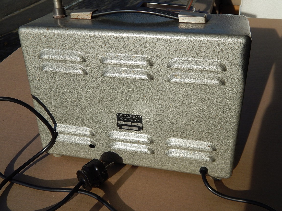

von Josef L. (Gast)
Gleich vorab: Ich will ihn weder verschenken noch verkaufen, sondern nur
verstehen und evtl. weiter nutzen!

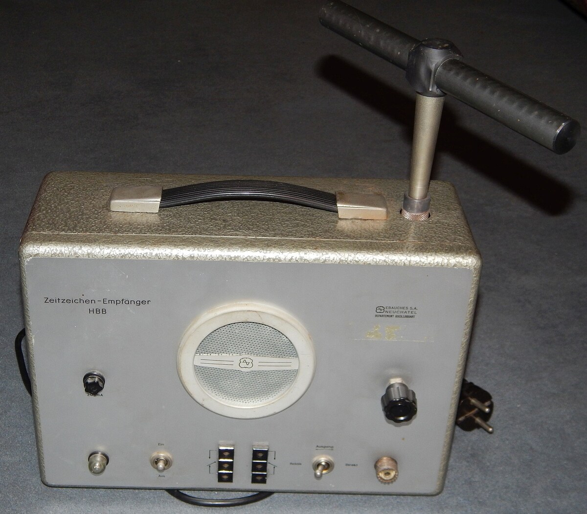

Das Gerät hat unser Verein vor 20 Jahren mit dem restlichen Inventar der
alten Unisternwarte geerbt. Diese ist Baujahr 1965, ebenso wie der
Zeitzeichenempfänger. Hersteller ist die Ebauches SA, Neuchatel VD,
Schweiz; Modell-Nr. B-550. Auf der Vorderseite steht
"Zeitzeichen-Empfänger HBB", was mich wundert - ich finde nur einen mit
Kennung HBG in Prangins, Schweiz, der 2012 gesprengt wurde. Bis vor etwa
10 Jahren konnte man mit dem Empfänger auch noch ein Zeitzeichensignal
hören, aktuell hört man nur noch Rauschen, er stand jetzt 10 Jahre in
einer Vitrine und konnte von Besuchern bestaunt werden.

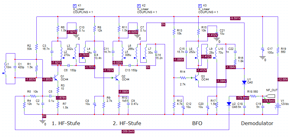

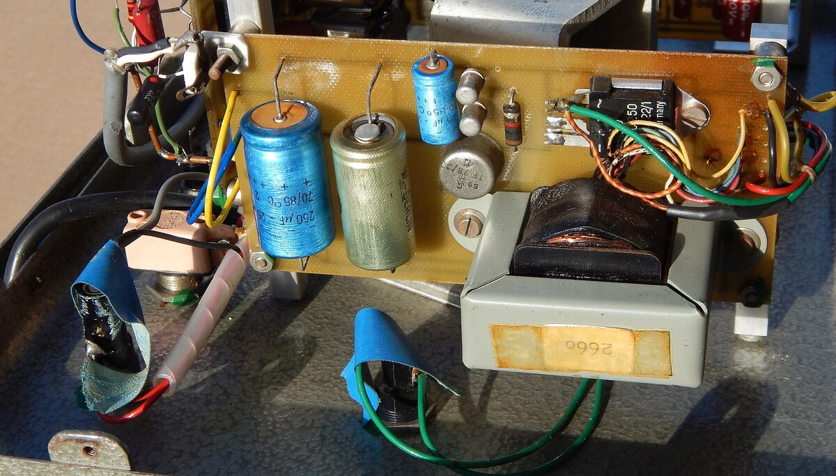

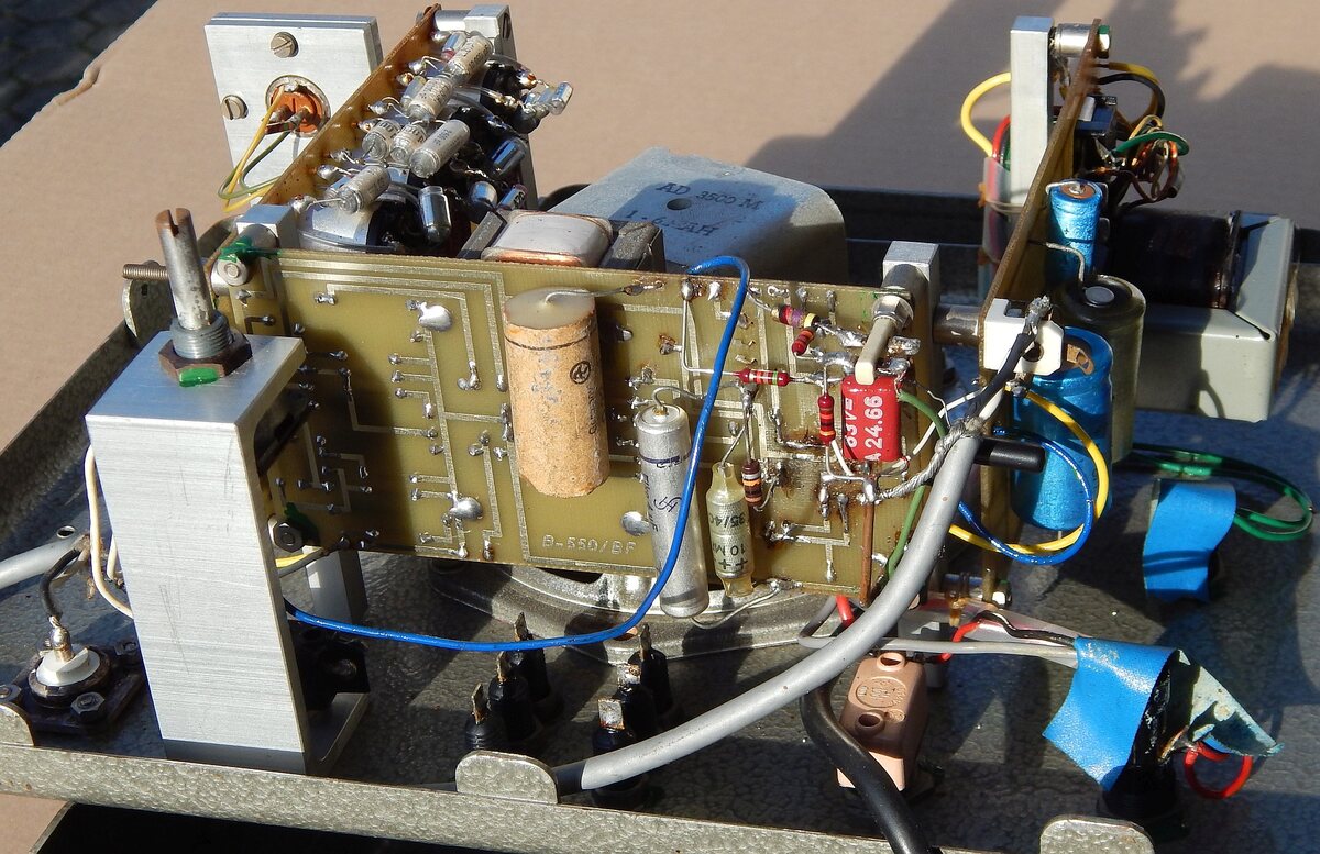

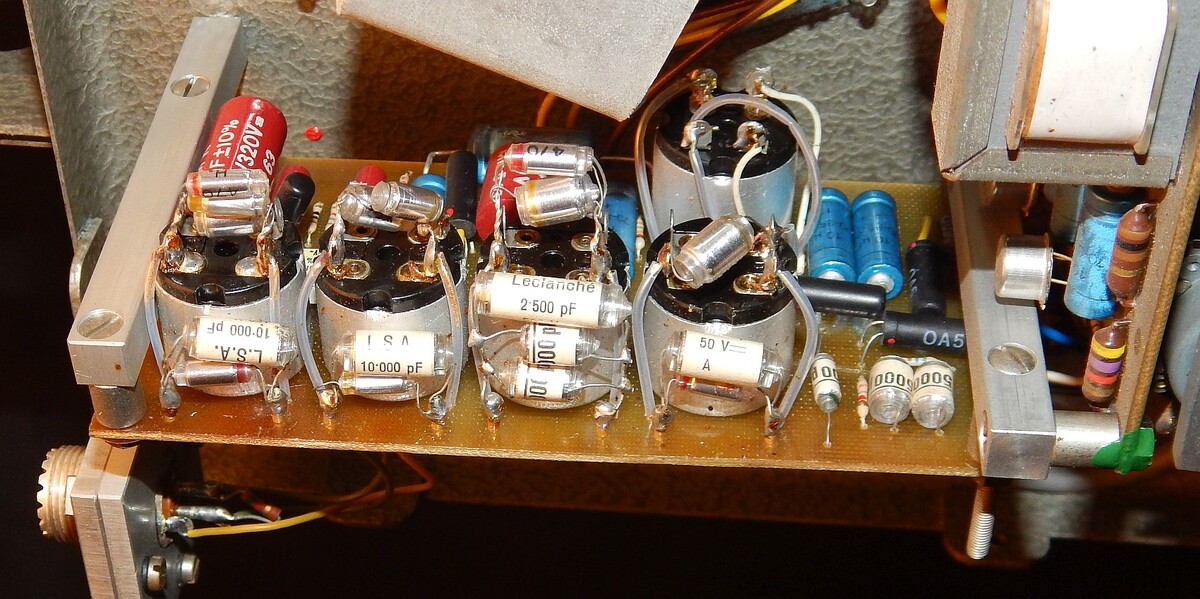

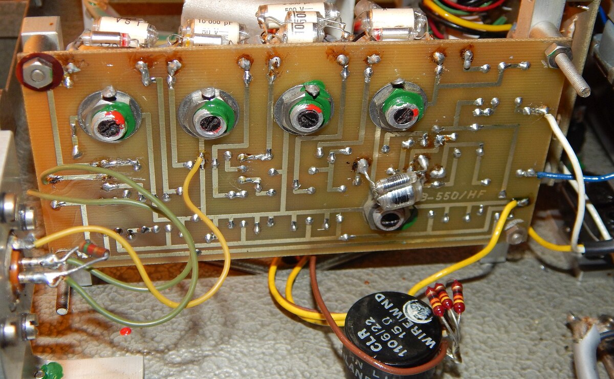

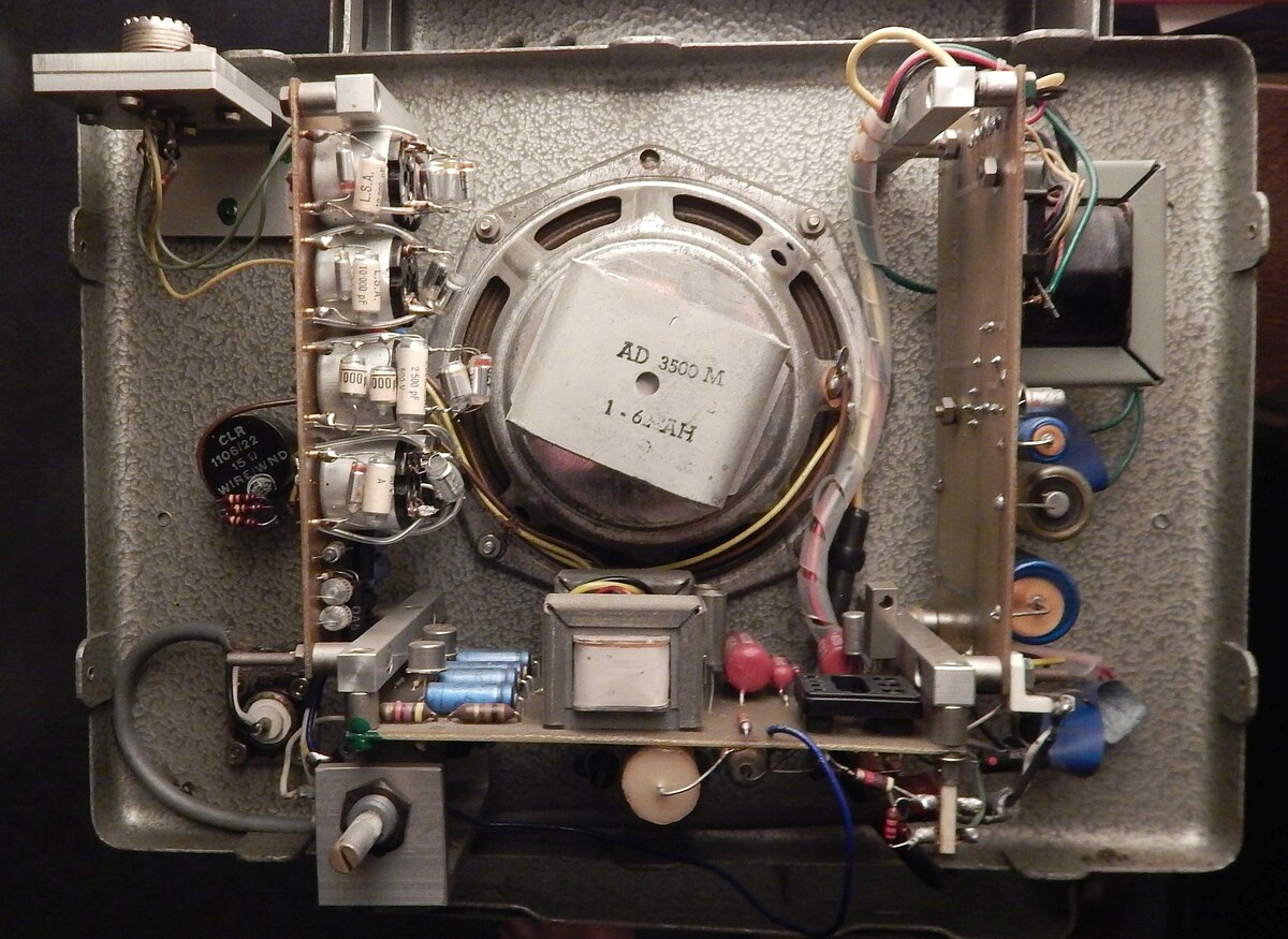

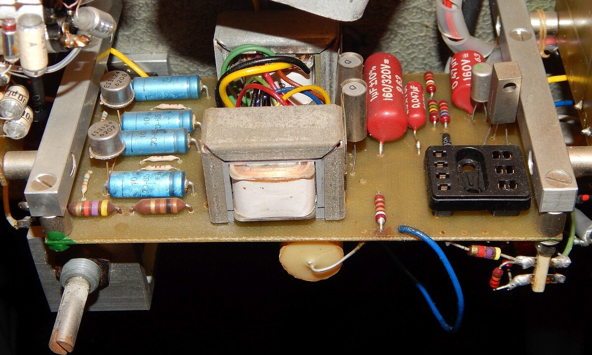

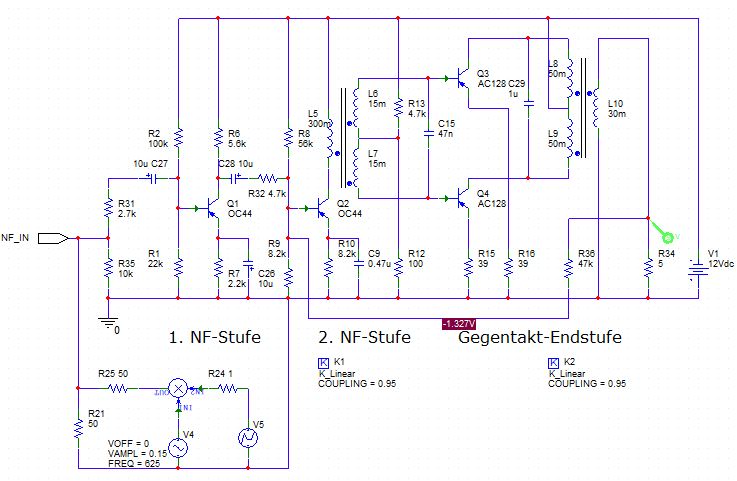

Anbei Fotos vom Äußeren und Inneren, dieses ist sauber gegliedert in
HF-Teil mit Demodulation, ich sehe OC44 und OA5 etc., einen NF-Teil mit
2 Trafos, möglicherweise zwei unabhängige Verstärker - einer für
Lautsprecher, einer für ein Relais, was aber offenbar fehlt. Und ein

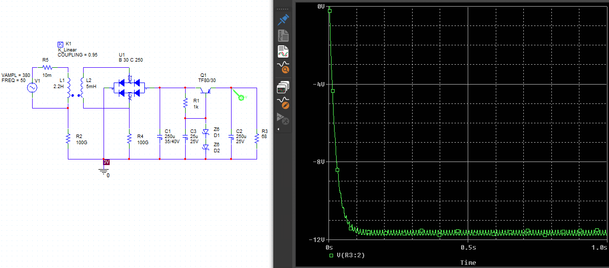

Netzteil mit Trafo und einem TF78, offenbar eine
Spannungsreglerschaltung. Aufgesteckt ist die übliche drehbare
Ferritantenne, in der bereits ein Schwingkreiskondensator mit enthalten
ist (2 parallele Styros).

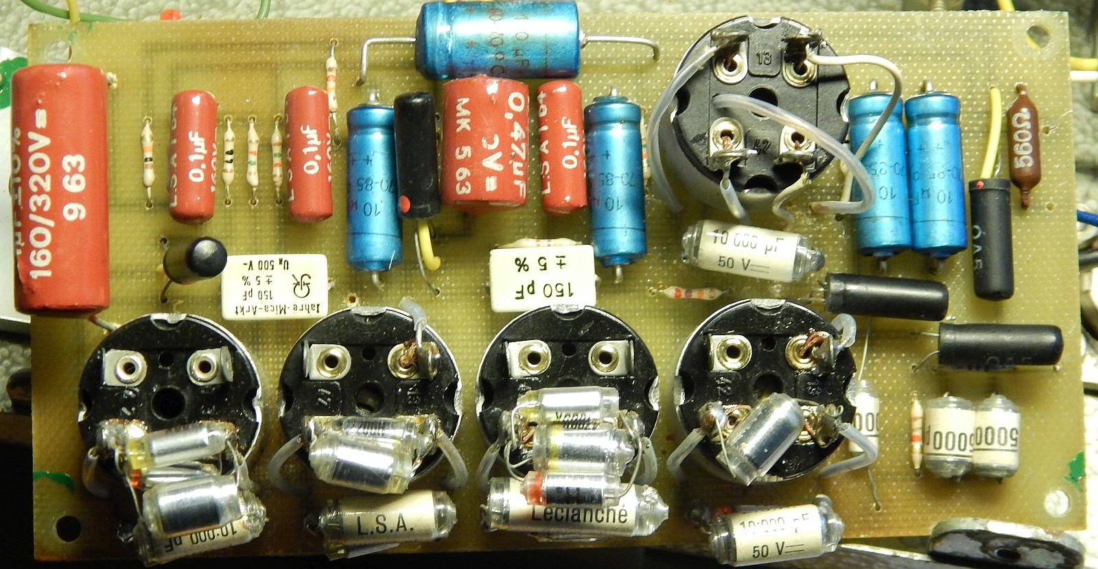

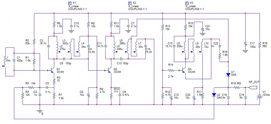

Zum Erstellen eines Schaltplans bin ich noch nicht gekommen -
insbesondere der HF-Teil ist offenbar kompliziert, vor allem wegen der
vielen parallelen Styros, um die genauen Filterwerte zu erhalten.
Für mich ergeben sich folgende Fragen:
- Hat jemand ein Schaltbild dieses Gerätes??
- Gab es tatsächlich einen Sender HBB, oder hat sich Ebauches da einen
Schnitzer geleistet? Welche Frequenz empfängt der Sender? (Ja, ich weiß,
ich könnte meinen nanoVNA mit einer Drahtschlinge um die Ferritantenne
einkoppeln, der geht ab 50 kHz - aber keine Ahnung inwieweit die Messung
den Schwingkreis verstimmt...)
- Da der Sender offenbar nicht mehr sendet, lässt sich der Empfänger auf
DCF77 umstimmen? Von 75 auf 77.5 kHz müsste doch gehen?
- Und eigentlich würde ich ihn sowieso gleich als Empfänger für SAQ
Grimeton nutzen, aber das wäre ein Faktor 5-6 sowohl in den L- als auch
C-Werten. Also nur Antenne und Gehäuse nutzen und die drei Platinen neu
aufbauen, mit komplett neuer, modernerer Beschaltung?

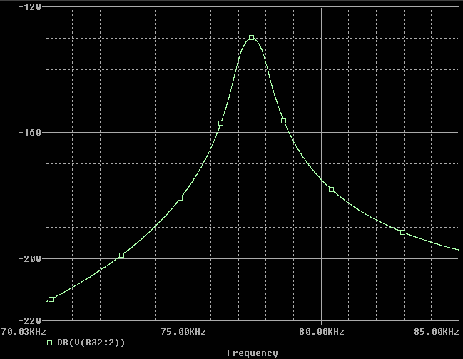

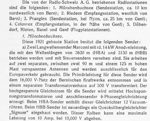

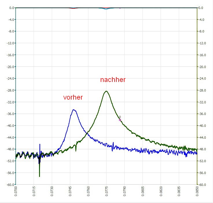

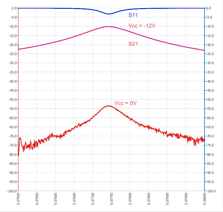

Mit etwas um die Ecke Denken habe ich den Sender gefunden: Text oben ist
in
sbz-002_1934_103__534_d.pdf
zu finden, Download von
https://www.google.com/url?sa=t&rct=j&q=&esrc=s&source=web&cd=&ved=2ahUKEwjbhJemk4v0AhUyh_0HHcDRBWYQFnoECAIQAQ&url=https%3A%2F%2Fwww.e-periodica.ch%2Fcntmng%3Fpid%3Dsbz-002%3A1934%3A103%3A%3A534&usg=AOvVaw0sgAFd_kJw2teqQZyCImB0

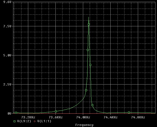

Damit würde HBB bei 3130m auf knapp 96 kHz liegen. Nun habe ich aber mal
3 Windungen Klingeldraht um die Ferritantenne geschlungen und zwischen
Port 1+2 des nanoVNA eingeschleift - Ergebnis anbei: Die Resonanz isz
auf 75 kHz, das würde doch eher auf HBG deuten, oder?
von Percy N. (vox_bovi)
Letzteres sollte sich einigermaßen in den Griff bekommen lassen, indem
(zunächst) jeweils nur ein einziger  in den Stromlaufplan übernommen
wird.

Ich sehe da etwa 15 Elkos und 17 Uralt-Halbleiter, und die sind allesamt
Risiko-Kandidaten, ebenso der Netztrafo und die zwei Potis.
von Josef L. (Gast)
Percy N. schrieb:
> jeweils nur ein einziger  in den Stromlaufplan übernommen wird.
Das ist klar, parallele wirken ja wie ein einziger - es sind nur so
viele dass sie die halbe Schaltung verdecken und die Erfassung schwierig
machen. Ich will vor allem erstmal nichts auseinanderschrauben, wegen
der vielen Verbindungskabel. Ich glaube, ich muss mir eine Art
Zahnarztspiegel basteln...
Nun wissen wir aber nicht, wieviel und welche Wicklungen am Original
sind und ob dort noch mit C's die Resonanz getrimmt wird ...
Vielleicht misst Du die Resonanz mit Sin-Generator und Scope im xy-mode
aus (mit Lissajous die Phase messen, bei resonanz ist sie 90° ), ggf
muss du vorher den Empfangskreis vom Rest abtrennen.

von Josef L. (Gast)
Helge schrieb:
> 96kHz, lese ich grade.
Die 96 (genauer 95.85) kHz beziehen sich auf den im PDF genannten Sender
HBB Münchenbuchsee mit Wellenlänge 3130m. Auf der Vorderseite des Geräts
steht ja "Zeitzeichen-Empfänger HBB".
Ich habe jetzt nochmal mit nur 1 Windung das nanoVNA angehangen, der Dip
ist erheblich kleiner, aber immer noch exakt an derselben Stelle bei
75.0 kHz - der Empfänger war also auf den Sender HBG Prangins
abgestimmt. Eventuell ist das nachträglich geschenen und deswegen die
vielen Parallelkondensatoren am Filter.
Ich habe versucht auf dem Kontaktformular bei oscilloquartz.com eine
Anfrage zu starten, bekam aber nur eine Fehlermeldung.

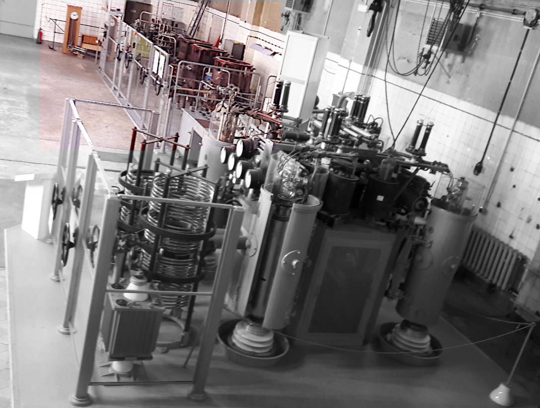

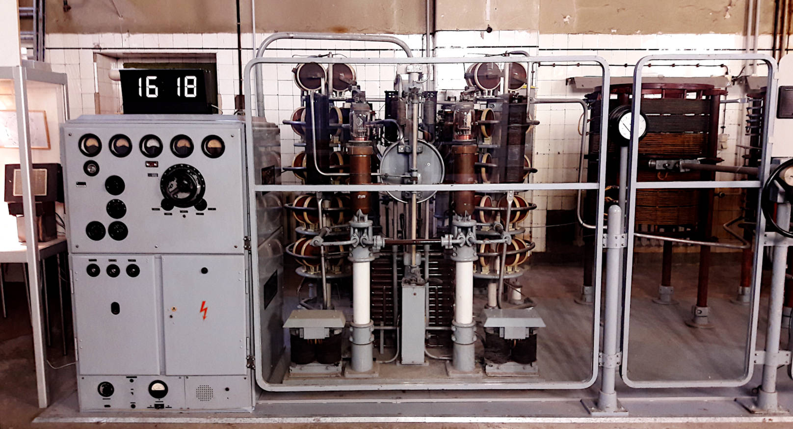

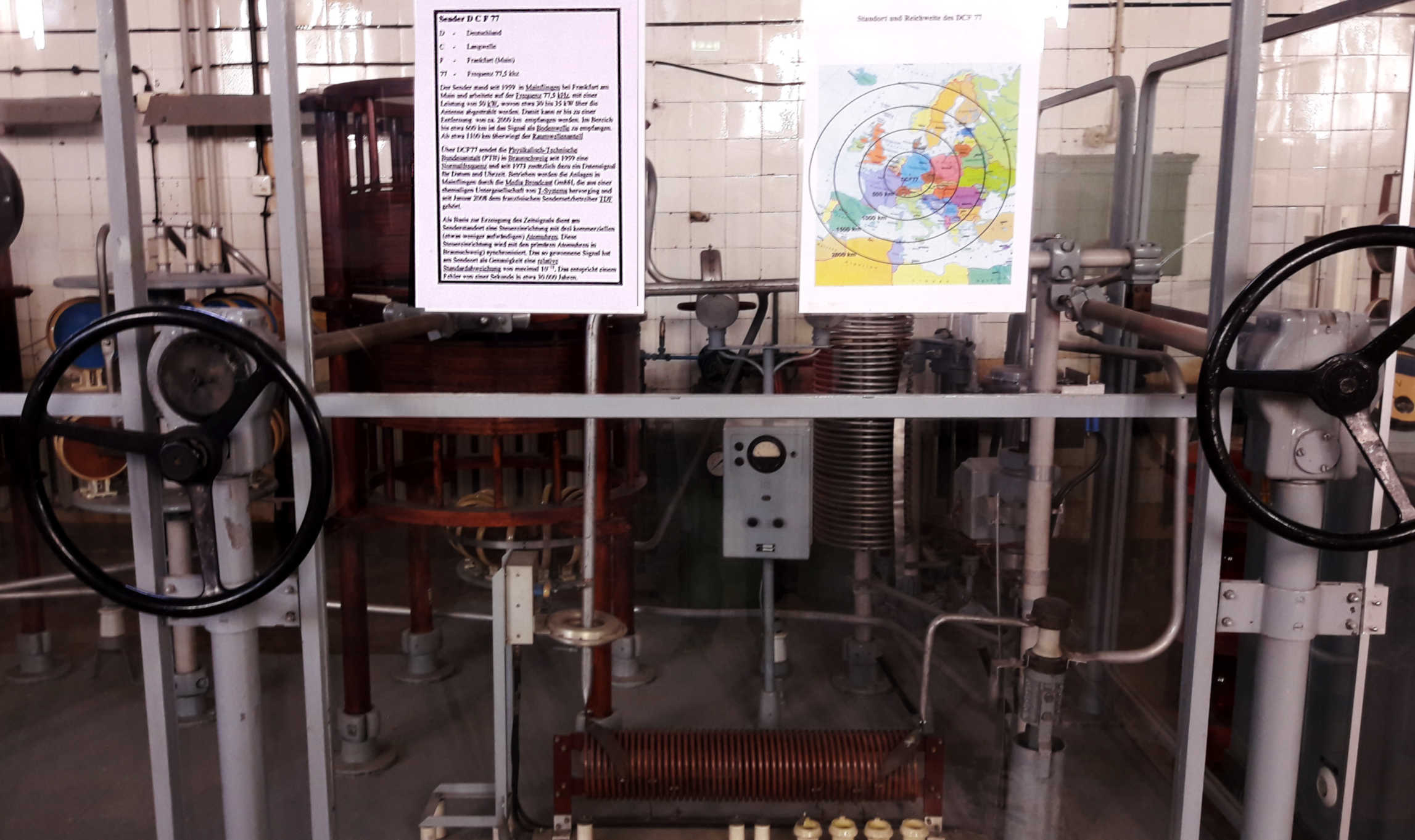

von Fpgakuechle K. (Gast)
Anbei ein Foto von einem funktionsfähigen Zeitzeichensender, der bis
1948 in Berlin-Tegel stand. Jetzt im Museum 'Funkerberg' in
Königs-Wusterhausen.
Ganz links sieht man die Vitrine mit einem Funkzeichenempfänger, wohl
ähnlich dem vom TO, nicht im Bild die (Dreh?-)Pendeluhr, die wohl als
Taktgeber diente.
Bizarr - ein Frankenstein-Requisit mit moderner Digitalanzeige! So etwas
hätte sich nicht einmal Fritz Lang ausgedacht.

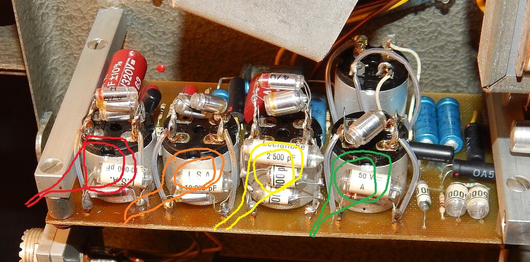

von Helge (Gast)
Versuche mal deinen nanoVNA an die 4 Resonanzkreise zu koppeln. Wenn du
da was erkennen kannst, lassen sich erst die Antenne und dann die
einzelnen Kreise nacheinander auf 77,5kHz ändern. Styroflexkondensatoren
dieser Bauart gibts z.B. bei Reichelt. Kapazitäten abschätzen: 75/77,5*C
ist der interessante Bereich. Feineinstellung mit den Kernen der Spulen.

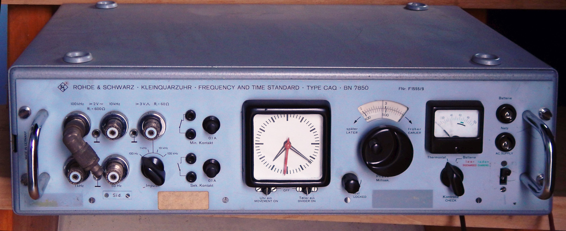

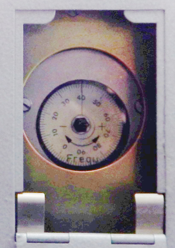

von Josef L. (Gast)
Hier das Foto von der auf unseren Verein gekommenen Quarzuhr; wie an dem
extra angebrachten Schildchen "sid." zu ersehen ist, ist es die
Sternzeituhr, die um 1/365.25 schneller läuft, da wegen des Umlaufs der
Erde um die Sonne die Sterne täglich um knapp 4 Minuten eher aufgehen.
Die angegebenen Frequenzen sind also alle um 0.2738% höher als
angegeben, also z.B. 100.2738 kHz statt 100 kHz.
Abhängig von Längengrad, Datum, Uhrzeit kann man die anzuzeigende Zeit
berechnen und dann mit dem Zeitzeichensignal synchronisieren (zumindest
einige Minuten, bevor das wieder auseinanderläuft. Die Uhr hat einen
Quarzofen, die genaue Frequenzeinstellung geht über ein geschütztes
fensterchen an der Seite (1. Bild).
Datenblatt unter
https://www.opweb.de/english/company/Rohde_and_Schwarz/CAQ
Josef L. schrieb:
> @Fpgakuechle
> Sind das im Vordergrund zwei Sende-Endröhren? Sieht mir danach aus.
Das ist eine komplette Sendeanlage, also Ja, das werden wohl die
Senderöhren sein. Das war Übrigens der 'kleinste' der dort ausgestellten
Sender und da Langwelle und Zeitzeichen eher 'fremdelnd' zwischen den
anderen Mittel- und Kurzwellensender aus dem Bereich Hörfunk.
https://museum.funkerberg.de/
> Eine
> Pendeluhr hatten wir auch, die stand aber im Professorenzimmer, ohne
> Verbindung zu irgendwelchen anderen Geräten.
Ich hämg mal weitere Bilder aus dem Bereich Zeitzeichensender (farbig
hervorgehoben, die erwähnte Standuhr an der Stirnwand  stehend) an, sind
aber nicht besonders, weil mein Interesse eher den anderen Exponaten
galt.
Und ich fand die Erläuterungen zu DCF77 zu einem Sender, der aus der
Zeit vor DCF77 stammt, etwas deplaziert und nicht sonderlich das Exponat
erhellend.

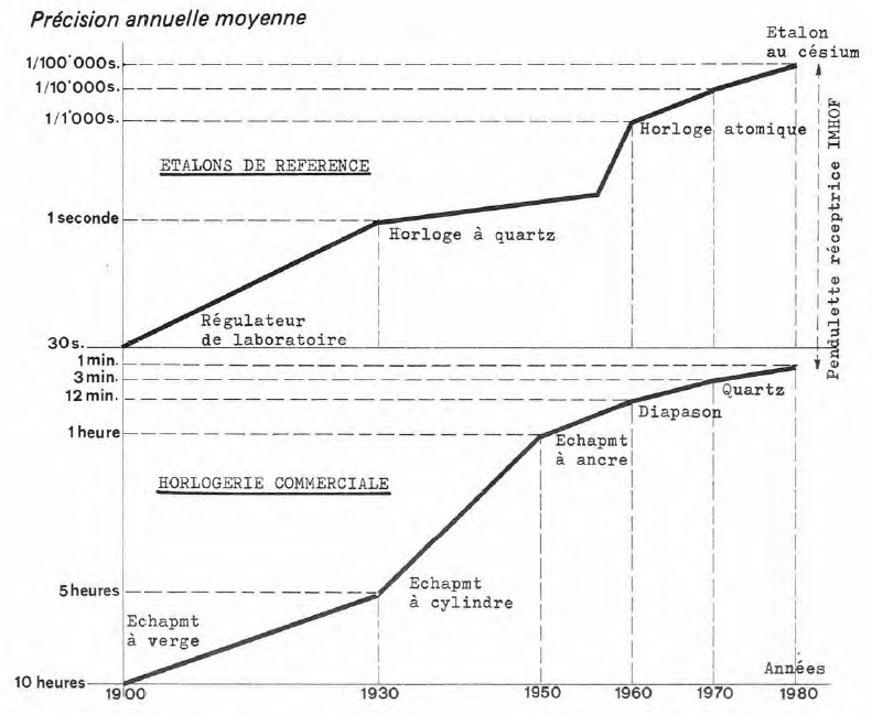

von Josef L. (Gast)
Interessant ist ja die zeitliche Entwicklung der Zeitmessung,
insbesondere die Genauigkeit. Bis in die 1950er waren da die Sternwarten
maßgeblich; die Positionen der Sterne waren mindestens auf etwa 0.15"
genau bekannt (1" = 1/3600°), und da 1 Tag 24*3600 Sekunden, der
Vollkreis 360*3600" hat, dreht sich der Sternhimmel in 1s um 15" weiter.
0.15" Positionsgenauigkeit bei der Messung sind also gerade 1/100
Sekunde Genauigkeit in der Zeitmessung. Genauer konnte also die
Pendeluhr in der Sternwarte sowieso nicht gestellt werden, deren
Genauigkeit der Grafik zufolge bei 30s/Jahr, also etwa 0.1s/Tag lag.
Bereits die professionellen Quarzuhren waren 1930 schon 30x genauer,
unsere CAQ hat <2ms/Tag, also < 0.7s/Jahr; damit ist klar dass sie
gelegentlich nachgestellt werden musste. Inzwischen (seit 40 Jahren) ist
es so, dass man mit den Atomuhren die Ganggenauigkeit der Erdrotation,
sogar den Blätterfall im Herbst, messen kann...
Grafik aus: "IMHOF Pendulette réceptrice.pdf" auf
https://clockdoc.org/default.aspx?aid=12634

Nochmal zum HBB-Gerät:
Da der Empfänger eh nicht mehr im Originalzustand ist, könnte er
eigentlich auf 77.5 kHz umgestimmt werden.
Schöner fände ich aber den Rückbau in den Originalzustand und den Bau
eines kleinen Senders, wie es MaWin bereits vorgeschlagen hat. Das
Sendesignal sollte selbstverständlich dem des ursprünglichen Senders
entsprechen. Dazu reicht ein Arduino - einen DCF77-Empfänger braucht man
nicht. Neben der Sternwarte liegt doch eine Schule. Dort gibt es doch
sicher ambitionierte Lehrer*innen.
Sehe ich persönlich anders.
Der HBB-Empfänger ist kein Zeitcodeempfänger nach DCF77, weder im
Originalzustand, noch umgestimmt auf HBG. Da würde nichts wie bei DCF
decodiert ob 1 oder 0, da wurde lediglich die demoduliert, das man den
Sekundentakt hören konnte. Oder was auch sonst soundtechnisch von HBB
oder HBG als hörbares Zeitzeichen gesendet wurde.
Ich würde den Empfänger so belassen wie er all die Jahre benutzt wurde,
also auf HBG gestimmt.
Falls man DCF77 demonstrieren will, dann würde ich eine neuen Empfänger
nehmen und dessen Signal auf ein Scope mit langsamer Ablenkung geben,
das man schön die einlaufenden Bits sieht. Auch bei einem neuen
Empfänger kann das Drehen der Ferritantenne demonstrieren, auch wenn man
den gesamten Receiver samt antenne auf einen Drehteller legt.
Es wäre auch zu klären, wer den Umbau getätigt hat.
Vielleicht war es ja der Hersteller selbst, der diese durch die
Sender-Abschaltung unbrauchbar gewordene Gerät kostengünstig an
Volkssternwarten abgab und sich die Neuanfertigung einer Frontplatte
sparte. Das ein Schweizer Fabrikat für die UmstimmKondensatoren
verwendet wurde (Leclanché SA) könnte ein Indiz für diese Medifikation
ab Hersteller selbst sein. Insofern doch eine Art 'Originalzustand',
aber auf jeden Fall der Zustand wie benutzt.
PS: Ich bin mir aber anhand der Fotos nicht wirklich sicher, ob die/alle
Umstimm-C vom selben Schweizer Fabrikat sind.
von Franz (Gast)
> ... Hersteller selbst sein. Insofern doch eine Art 'Originalzustand',
Zumindest sollte man die neuesten Änderungen nach der
Außerbetriebsetzung nach möglich (das Gerät muss heil bleiben)
entfernen.
Der "Sound" sollte gleichermaßen 'Original' bleiben. Das
DCF77-AM-Sendesignal würde ich nicht gerne hören wollen.
von Josef L. (Gast)
Danke für die drei letzten Beiträge - werde ich alles in Erwägung
ziehen.
Schule nebenan: Das ist eine Teil-Grundschule, entsprechend sieht es mit
technischen Fähigkeiten aus - immerhin würde wohl beim Lötkolben die
Frage kommen, wo man besser nicht anfasst.
Umbau: Ich nehme stark an, dass das der Techniker des hiesigen
astronomischen Instituts war. Der konnte sowas, auch Anspruchsvolleres,
wie S-Band Empfänger mit Scheibentriode EC57.

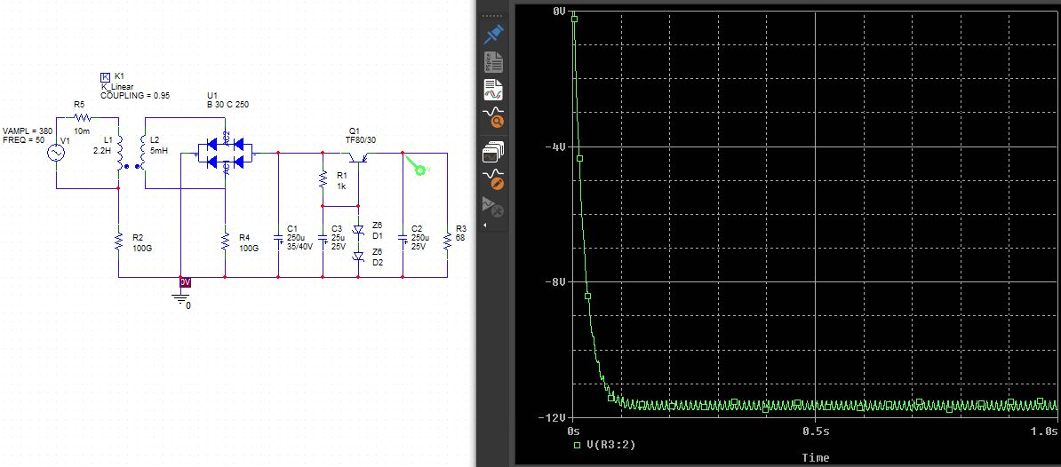

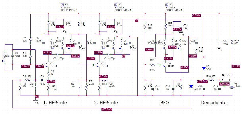

Da sich von METAS und Oscilloquartz bisher niemand gemeldet hat, habe
ich mich selber mal ans Schaltbild erstellen gemacht und mit dem
Netzteil angefangen - hier ohne Netzkabel, Netzschalter, Sicherung und
Spannungswahl am Trafo (6 Anzapfungen von -10 bis +15%). Klassische
Schaltung, Minimalbestückung. 275mV Ripple bei 175mA Laststrom.

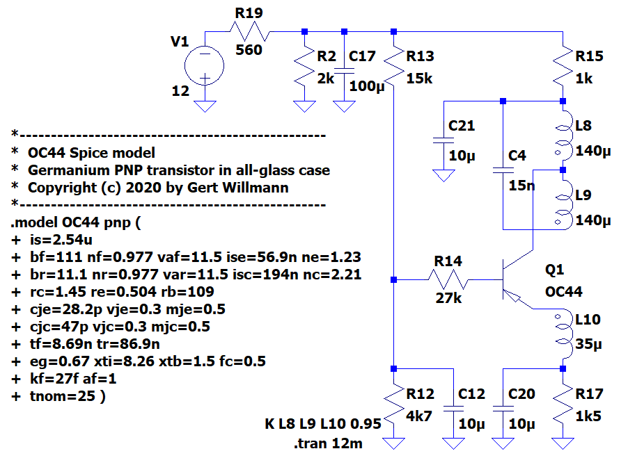

Aber im HBB-Empfänger war eindeutig ein 800- bis 1000Hz-Ton zu hören. Da
bin ich gespannt auf das Schaltbild wie das gelöst wurde. Ich habe noch
keine Ahnung.
von Soul E. (Gast)
> keine Ahnung.
Durch Mischung, so wie man Morsezeichen hörbar macht? Du bräuchstest
einen auf 78,5 kHz abgestimmten lokalen Oszillator, und zusammen mit dem
Signal von der Antenne gibt das eine ZF von 1 kHz. Und die kann man
hören.
Wäre bei DCF-77 aber langweilig. Das wäre ein Piepton, der im
Sekundentakt kurz etwas leiser wird.
Ist es wirklich die Resonanzfrequenz? Oder ist es die Oszillatorfrequenz
vom Mischer und im Lautsprecher war der 2.5kHz-Mischton zum DCF77
hörbar?
von Josef L. (Gast)
Franz schrieb:
> 2.5kHz-Mischton
Nein, sicher nicht. Ich habe mir mit einem Online-Tongenerator
verschiedene Frequenzen angehört (OK, geht mit SDR Twente auf SSB und
dem DCF genauso, aber da muss man noch Differenzen berechnen :-) und das
war definitiv deutlich niedriger als 2 kHz, also so etwa 1 Oktave.
PS. Bin grade beim Schaltbild vom HF-Teil. Bild oben auf blasse Farben
gestellt ausgedruckt und Bauteile eingetragen.
Zwischenergebnis: Die 5ursprünglich angebrachten
Parallelkondensator-Kombinationen an den 5 Spulen hatten im Schnitt
10.1nF; mit den zusätzlichen sind es exakt 50% mehr. Also lag die
ursprüngliche Empfangsfrequenz etwa bei 75kHz x √1.5 ≈ 92kHz; um wieviel
sich die Spulen verstellen lassen weiß man ja nicht.

Wieder ein Zwischenergebnis: Es müsste ein einfacher Geradeausempfänger
sein soweit ich sehe: enthält dreimal OC44, am Ende dann zur
Gleichrichtung 2x OA5 und einen Tiefpass 2x 5nF + R mit 560 Ohm. Die 1.
und 2. Stufe haben jeweils 2 Spulenkörper, den ersten immer mit nur 2,
den 2. mit 3 Anschlüssen; die 5. Spule hat 4 Anschlüsse - wie es drinnen
aussieht weiß ich nicht, da müsste ich sie auslöten und mit Multimeter
und dem nanoVNA vermessen.
Da ich bisher nur die Bauteile mit Werten auf dem Ausdruck eingezeichnet
habe und die Spaghettis noch nicht entwirrt, könnte es noch sein dass es
sich um einen Superhet handelt, ich glaube es aber nicht. Nur wozu
jeweils 2 Spulen pro Stufe ist mir noch nicht ersichtlich. Vergleichbare
Schaltungen habe ich noch nicht gefunden, obwohl viele DFC77-Schaltungen
kursieren, auch die Elektorhefte sind voll davon.
von Josef L. (Gast)
Ein vorläufiges Schaltbild habe ich - aber es gibt mir Rätsel auf!
Zunächst mal sind da 2 HF-Stufen mit kapazitiv (Hochpunkt-)gekoppelten
Bandfiltern, danach eine Gleichrichterstufe, und offenbar sowas wie eine
AGC, die auf die eine Wicklung mit Anzapfung und eine Koppelspule
enthält, wohl ein Oszillator mit ähnlicher Frequenz wie die 75kHz
Empfangsfrequenz aufgebaut, der aber nur zusätzlich mit RC-Glied in die
Detektorstufe eingekoppelt ist. Ich nehme an der dient als BFO um eine
Überlagerungsfrequenz um 1 kHz zu erzeugen?
In dieser letzten Spule sind die Wicklungssinne von Schwingkreisspule
und Koppelspule nicht sicher; außerdem habe ich in PSpice keine Spule
mit Anzapfung gefunden und muss 2 Spulen hintereinanderschalten. Aber
das Schaltbild sollte klar sein. Im BFO bin ich allerdings nicht ganz
sicher ob die Anschlüsse stimmen - ich ging mal davon aus dass der 10k
der Kollektor- und der 1.5k der Emitterwiderstand ist.
Die Werte der Schwingkreiskondensatoren sind die Summen der jeweils
parallelgeschalteten Styros, die Induktivitäten daraus mit f=75kHz
berechnet; dabei habe ich für die Anzapfungen willkürlich mal 1:3
angenommen, also die L-Werte 1:9 - das kann ich natürlich noch
ausmessen.
von Helge (Gast)
Schick!
Die Induktivitäten mit Alubecher dürften für die Trennschärfe eine zu
geringe Güte gehabt haben, daher wurden jeweils 2 gekoppelt.
BFO stimmt, die OA5 wurde als Mischer-Demodulator genommen.
Mir kommt beides irendwoher bekannt vor, dürfte in einem meiner früheren
Radios gewesen sein.
von Josef L. (Gast)
> enthält,
Entschuldigung, da ist eine Zeile verschwunden...
Soll heißen:
... und offenbar sowas wie eine AGC, die auf die
1. HF-Stufe wirkt, sowie eine weitere Stufe mit einem Spulenbecher, der
eine Wicklung mit Anzapfung und eine Koppelspule enthält, ...

von Franz (Gast)
Ich verstehe die Schaltung wegen der vielen Spulen kaum. Aber der Wert
für R1 scheint mir zu klein (-> schlechte Güte) und der Tiefpass C18,...
sollte doch eigentlich bei etwa 1kHz trennen?
Ist hinter NF_OUT evtl. noch ein LC-Schwingkreis um die vermutlichen
1kHz besser zu filtern? Nur der RC-Tiefpass wäre doch etwas schwach.
Funktionieren die einfacheren Dinge wie Netzteil und Verstärker
eigentlich?
Falls ja, was hört man am Lautsprecher?
Mit dem Schaltplan könnten jetzt gezielt Messungen gemacht werden. Die
Frequenz am Oszillatorausgang R18 sollte etwa 74kHz (bzw. 76 kHz)
betragen.
Eigentlich müsste man den DCF77 zumindest leise hören. Der Sender liegt
ja nur 100km entfernt.

von Josef L. (Gast)
> eigentlich? Falls ja, was hört man am Lautsprecher?
Netzteil und NF funktionieren - man hört aber nur Rauschen, da ja immer
noch auf 75 kHz abgestimmt ist, und die beiden Bandfilter wohl sauber
genug die 77.5 kHz unterdrücken.
Anbei nach korrektem Einbau des OC44-Modells die Arbeitspunkte der
Schaltung, für die Diode habe mein eigenes Modell der selbst vermessenen
OA85 verwendet.
Leider schwingt der BFO in der Simulation noch nicht, auch nicht nach
Drehen der Koppelwicklung, ich muss mir nochmal das Kapitel mit den
verschiedenen Oszillatorschaltungen vornehmen, oder doch die Spule

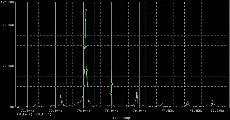

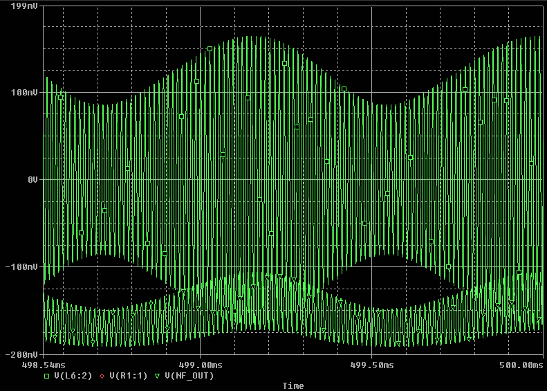

auslöten und messen. Die Simulation bringt die -180mV DC am Ausgang.
Wenn das gelöst ist erweitere ich die Simulationsschaltung um eine
primitiv pulsmodulierte (0.9s an, 0.1s aus) 75kHz-Quelle, dann kann ich
auch die Selektionskurve simulieren. Den Empfänger selber könnte ich mit
meinem Selbstbau-NF-Generator testen, der geht ja bis 400kHz - manchmal
fallen einem die einfachsten Dinge nicht ein...
Ach ja, R10 habe ich auf 1k51 gesetzt - wie hoch der Wert tatsächlich
ist weiß ich noch nicht, ist durch den drüberliegenden Kondensator
komplett verdeckt!

Franz schrieb:
> Aber der Wert für R1 scheint mir zu klein (-> schlechte Güte)
R1 ist parallel zu den Anschlüssen der Antennenbuchse gelötet. Ich nehme
an, er soll die Schaltung schützen, wenn die Antenne im laufenden
Betrieb abgezogen wird. Außer den 3 Styros in der Antenne
(220+100+100pF) habe ich keine anderen relevanten Kondensatoren im
Bereich der Ferritantenne gesehen. Diese hat auch weit über 100
Windungen. Bei C=420pF müsste die Impedanz von L und C jeweils 5kΩ sein,
da dämpfen 1.5kΩ natürlich ziemlich. Ich habe grade nochmal nachgesehen,
es sind tatsächlich 1.5kΩ.
Und R10 ist rot-rot-rot-gold, also 2.2kΩ.
von Josef L. (Gast)
Heiner schrieb:
> Ein Schirmbecher verringert definitiv die Güte einer Spule.
Das sollte aber minimal sein, wenn unter dem Schirmbecher ein Topfkern
o.ä. aus Ferrit oder Pulver sitzt. Der hält doch das Magnetfeld im
Inneren zusammen. Ich würde das jetzt mal nach den Bildern in meinem
Eröffnungspost vermuten, ohne die Spulen auseinandernehmen zu wollen.
Vielleicht kennt ja jemand das Fabrikat?

Der BFO ist offensichtlich eine Meißner-Schaltung, da lag ich mit dem
Schaltbild (5 Spulenanschlüsse, an einem sind 2 Drähte zusammengelötet,
also eine Anzapfung) gar nicht so verkehrt:

Josef L. schrieb:
> ...müsste die Impedanz von L und C jeweils 5kΩ sein...
Den Resonanzwiderstand einer anständigen Ferritantenne mit 10mH und
420pF schätze ich eher auf 100k. Die Widerstandsfarben können sich über
die Jahre auch nicht so stark verfärbt haben. Seltsam. Für die
Simulation ist es aber egal. Der BFO ist wichtiger.
von Josef L. (Gast)
Huhu - Zaunpfahl winkt!!! Ich schreibe extra "Impedanz" und meine damit
            Z = 1/2πfC
und du meinst Resonanzwiderstand
            X = Z x Q
Und kannst daraus die Güte errechnen
            Q = X / Z = 20
Einverstanden?
von Franz (Gast)
Josef L. schrieb:
> ...müsste die Impedanz von L und C jeweils 5kΩ sein,
> da dämpfen 1.5kΩ natürlich ziemlich. Ich ...
Selber Huhu. Der Wink kam da eher von mir. :-)
Der "Resonanzwiderstand" ist aber für Dämpfung wichtig, nicht die
"Impedanz".
von Josef L. (Gast)
Ja, ich kann eh nicht glauben dass die 420pF die tatsächliche
Kreiskapazität sind, und in der Spule sind allenfalls noch 100pF
versteckt, wenn sie tatsächlich mehrlagisg ist, sonst eher weniger. Das
gäbe ein schlechtes L/C-Verhältnis. Wenn bei MW (500-1500kHz) Werte
500...50pF üblich waren, sollten es hier eher 1-3 nF sein.
von Franz (Gast)
Die Werte bei MW kenne ich überhaupt nicht. Aber bei LW (genauer
77.5kHz) liegen die Werte meist höher als 3nF. Anderseits wurden die
420pF abgelesen. Wird wohl stimmen.
von Josef L. (Gast)
Also ich muss noch 2 Werte korrigieren - nicht alle Teile sieht man auf
dem Foto hier. R14 hat 27k, nicht nur 2.7k, während R15 nur 1.0k statt
10k hat - zwischen orange und rot zu unterscheiden ist teilweise
schwierig.
Mit den Werten bekomme ich aktuell in der Simulation bei eingekoppelten
2mVss HF an der Basis von Q1 vor der Diode U1 2.2Vss HF (75 kHz), also
eine Spannungsverstärkung von 1100-fach! Am Ausgang NF-out sind es noch
200mVss HF, da nehme ich auch an wie jemand vermutet hat, dass die
nachfolgenden NF-Stufen das noch weiter unterdrücken.
Nur der Oszillator mag in der Simulation noch nicht schwingen.
von Helge (Gast)
Ist es vielleicht möglich, daß C1 mit 420p eine der nachträglichen
Modifikationen ist für 95 -> 75kHz? Die Ferritantenne dürfte Teil eines
absichtlich sehr breitbandigen Schwingkreises sein (R1).
der BFO schwingt, wenn die Werte von R12 und R14 vertauscht sind.
von Josef L. (Gast)
Wie gesagt: In der PSpice Simulation! R12=4.7k, R14=27k, so
interpretiere ich die Farbringe. Und während ich oben noch der Meinung
war, der BFO würde nicht schwingen: die 2.2Vss die ich an U1 ablese ist
der BFO! Ich sehe ganze 26Vss am Kollektor von Q3 - aber mit etwa 59
kHz! Wenn ich die Spulen L9-10-11 auf 162-18-40µH setze, bekomme ich
etwa 74kHz raus (Bild).
von Helge (Gast)
Ah gut!
Hast du die Induktivitäten gemessen oder geschätzt? Das hier schwingt
auch
von OMG (Gast)
Simulation und Realität, passt meist nicht so ganz zusammen besonders
bei HF.
> auch
Werden wohl eher geschätzt sein, oder in der Schaltung gemessen und
deshalb die Abweichung.

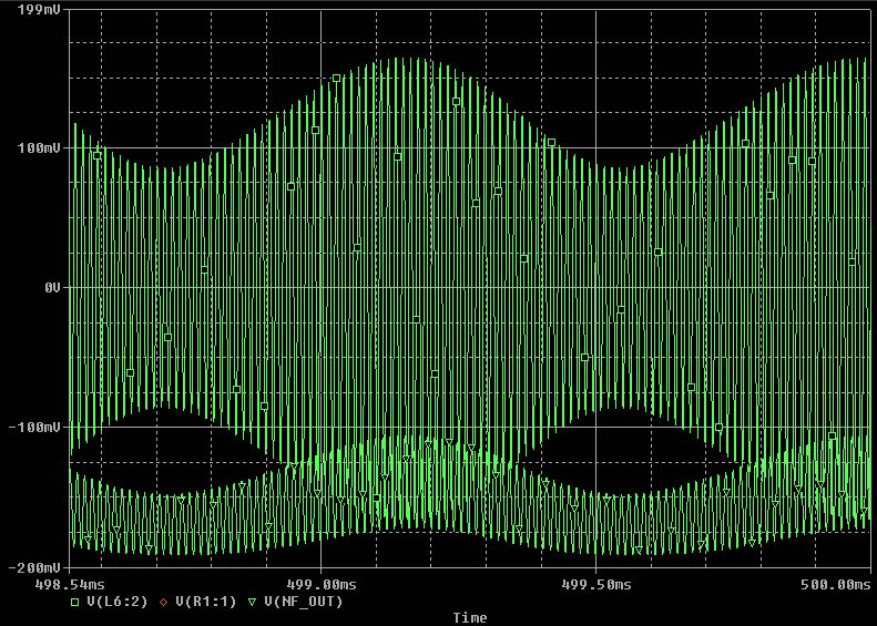

von Josef L. (Gast)
> auch
Ich habe die Induktivitäten blauäugig anhand der 75kHz und der
abgelesenen und aufaddierten Kapazitätswerte berechnet und die
Gegeninduktivität M vergessen. Bei deinen 2x 140µH kommt zusammen 560µH
raus (doppelte Windungszahl --> vierfache Induktivität auf 1 gemeinsamen
Kern!), also müsste deine Schaltung auf 54.9 kHz schwingen.
Meine bekommt vorne an der Ferritantenne 75 kHz rein, und der BFO
schwingt auf 74.1 kHz; vor der Diode bekomme ich eine Schwingung mit den
Frequenzen im Bild oben, aber nichts auf ca. 0.9 kHz, schon komisch.
Aber immerhin ist die Schaltung schon verstanden. In der Simulation kann
ich jetzt noch machen was man in der realen Schaltung auch macht,
nämlich die Spulen abgleichen, dass sie tatsächlich incl. Schaltungs-
und transformierten Kapazitäten eine Resonanz auf 75 kHz aufweisen. Im
realen Aufbau werde ich die Kapazitätswerte der Schwingkreise etwa um 6%
verringern und auf 77.5 kHz abgleichen. Dann müsste DCF77 zu hören sein.

von Harald W. (wilhelms)
Heiner schrieb:
>> Es dient der Schirmung und hat auf die Güte der Spule erstmal keinen
>> (entscheidenden) Einfluss.
> Aber klar hat eine Alu-Abschirmbüchse einen entscheidenden Einfluss auf
> die Güte. Sie wirkt als Kurzschlusswindung und die in dieser Windung
> dissipierten Wirbelstromverluste mindern die Güte der Spule.
So oder so, die Güte eines Filters darf ja auch garnicht beliebig
gross sein, denn dann würde ja auch die Modulation weggefiltert.

von Josef L. (Gast)
noch'n Kurt schrieb:
> Vorsicht! Alte Kerne sitzen oft sehr fest
> und brechen beim Versuch zu drehen.
egal ob Kurt oder Kurtklon oder Kurt II, für sinnvolle Tipps bin ich
immer empfänglich - danke, aber schau dir das Bild
https://www.mikrocontroller.net/attachment/535395/HF-Teil-unten.jpg
im Eingangspost an, das sind schon spezielle Spulenkörper, mit dem
Schraubflansch wie ein Poti, und einer allerdings nicht herausgeführten
6mm-Achse (Plastik) - ich habe grade versucht dran zu drehen, es ist
ziemlich leichtgängig, eben wie ein Poti mit Plastik-Achse.
Ich werde jetzt von jedem der 5 Schwingkreise etwa 1nF ablöten, rein
rechnerisch sind es Werte zwischen 850 und 1060pF, bei 3 kann ich
einfach einen der parallel gelöteten 1000pF ablöten (erstmal nur
einseitig), bei den beiden anderen muss ein größerer weg und dafür ein
kleinerer ran. Die ausgesteckte Ferritantenne kann ich mit dem nanoVNA
vorab auf die neue Frequenz justieren.

von Josef L. (Gast)
Die Ferritantenne habe ich schon mal umgestellt! Die Höhe des Peaks
kommt durch die Stärke der Ankopplung der 1 Windung vom nanoVNA, das
kann ich nicht so genau gleich justieren. Beeinflusst aber nur die Höhe
des Peaks, nicht die Frequenzlage.
von Franz (Gast)
Falls dort db-Werte dargestellt sind, dann beträgt die Bandbreite 750Hz.
Das mit den 1.5k Widerstand könnte dann unmöglich stimmen. Egal, die
Bandbreite ist jedenfalls so wie sie sein sollte.

von Josef L. (Gast)
Also: zum einen ist die Messung an der abgeschraubten Antenne, folglich
ohne den Widerstand. Und dann kann es immer noch sein, dass ich die
Verdrahtung falsch interpretiere: Der Antennenanschluss ist sowas wie
eine PL-Buchse, aber mit 2 Innenanschlüssen, und drehbar. Zwischen den
beiden Innenanschlüssen ist an der Buchse der 1.5k-Widerstand angelötet,
aber es ist auch der Masseanschluss mit der Masse auf der Platine
verbunden. In der Antenne gehen aber offebar nur zwei Drähte in das
senkrechte Rohr runter. Was wohin geht, evtl. einer an Masse, habe ich
noch nicht gemessen, da die Drähte isoliert schon aus der Wicklung
rauskommen, ich müsste sie auftrennen.
von Josef L. (Gast)
Richtig, ist eine dB-Skala. 750Hz, so sehe ich das auch, also etwa 1/2
Teilstrich, die haben 1.5kHz.

Ich habe mich jetzt doch entschieden erstmal noch das Schaltbild des
NF-Teils aufzunehmen, bevor ich mehr dran ändere, und insbesondere im
Netzteil Trafo, Elkos und den Gleichrichter einzeln prüfe. Es ist wohl
ein Wunder dass bisher beim kurzen Einschalten nichts abgeraucht ist,
das letzte Mal war er wohl vor 10 Jahren mal testweise in Betrieb, als
es HBG noch gab.

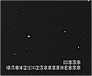

Halt - ich habe grad das exakte Datum gefunden, 21.04.2007, da hat uns
ein befreundeter Amateurastronom seine Videokamera mit eingeblendeter
Zeitanzeige (auf 1/1000s) vorgeführt. Da war der Vergleich mit unserem
Empfänger natürlich ein eisiger Hauch aus der Vergangenheit :-)

Für EU gäbe es Galileo. Aber die Technik für DCF77 ist sehr einfach und
millionenfach verbaut. Das dürfte noch länger laufen, immerhin ist das
die offizielle Zeit.
Ich würde als nächstes C6 einseitig auslöten und den Kreis C3-L2 auf DCF
abgleichen. Dann C6 wieder rein und den nächsten Kreis abgleichen.

von Wilhelm S. (wilhelmdk4tj)
Hallo zusammen, hallo Helge.
Das geht so nicht; man muss zumindest den halben Wert des Koppel-Cs mit
einbeziehen.

von Josef L. (Gast)
Heiner schrieb:
> um 10 Jahre bis Ende 2031 verlängert.
Danke auch für die weiterführenden Links!
Helge schrieb:
> C6 einseitig auslöten und den Kreis C3-L2 auf DCF abgleichen
Ich würde mit genug Input erst das erste, dann das 2. BF abgleichen so
wie sie sind, also mit je 1nF-Kondensator zuvor abgelötet, und die
Koppel-Cs so lassen. Als HF-Input meinen NF-Generator auf 77.5kHz
gestellt und mit dem nanoVNA die Frequenz kontrolliert, da ich das
zugehörige Frequenzzählermodul (auch Eigenbau) nicht mehr habe;
Einspeisung per Koppelspule neben die Ferritantenne gehalten. Abgleich
kontrollieren mit Hameg 605, oder auch mit dem nanoVNA. Alternativ kann
ich testen, alles nur mit dem nanoVNA zu machen, also dessen Port1 mit
ein paar Windungen um die Ferritantenne gegen Masse, und Port2 mit einem
100pF ans Ende des jeweiligen Bandfilters, und zwischen 75 und 80 kHz
wobbeln lassen.

Ich habe jetzt doch erstmal den nanoVNA mit 3 Windungen um die
Ferritantenne in den Empfänger eingekoppelt, und ohne was zu ändern
Port2 am Kollektor von Q1 angeklemmt. Anbei der Scan zwischen 77 und
80kHz, einmal ohne, einmal mit Stromversorgung. S11 bleibt jeweils
gleich, S21 steigt um ca. 44dB.
Mit dem Abgleich von Bandfiltern lese ich lieber noch etwas Literatur,
da gibt es genug Anleitungen. Allerdings ist das Verhältnis Koppel- zu
Schwingkreiskapazität mit 150pF/15nF etwa 0.01, damit liegt die zu
erwartende Bandbreite genauso hoch wie die gemessene Bandbreite der
Ferritantenne, nämlich um 750-800 Hz; lediglich die Flanken sollten
steiler werden.
Wie gesagt, mit dem Abgleich lasse ich mir Zeit, aber offensichtlich
eignet sich das nanoVNA dafür. Im Bild hier sind es 501 Frequenzpunkte;
beim Abgleich reduziere ich erstmal auf 51, dann dauert ein Sweep etwa 2
Sekunden.
von Josef L. (Gast)
Was ich auf die Schnelle gefunden habe ist, wenn man den gesamten
Empfänger misst, die Spulen von hinten nach vorn abzugleichen. Man kann
dazu von den beiden Filtern eines Bandfilters jeweils eines bedämpfen,
um das andere separat auf die gewünschte Frequenz einzustellen. Der
Koppelfaktor kann ja nicht geändert werden, die jeweils 150pF liegen ja
fest.
von Josef L. (Gast)
Ich habe inzwischen mit Pspice mal simuliert, wie die ideale
Selektionskurve mit den beiden Bandfiltern aussehen könnte; dabei sind
die 1. Spulen jeweils mit 288µH, die zwei Teilspulen der 2. Spulen mit
162+18µH und die entsprechenden ohmschen Verluste mit 1, 0.75/0.25 Ohm
angenommen. Kreiskapazitäten sind 14.5nF, Koppelkapazitäten 150pF. Die
Darstellung ist in dB, und nur deswegen so stark gedämpft (-130 und
niedriger), weil ich die Quelle mit 1pF und die beiden Bandfilter
untereinander ebenfalls mit 1pF angekoppelt habe. In der Realität
entkoppelt ja die Transistorstufe mit ca. 100-facher
Spannungsverstärkung.
Normalerweise werden Bandfilter so dimensioniert, das die beiden
Maxima der beiden Kreise nebeneinander liegen, sodas sich eine
sog. Sattelkurve ergibt. Schliesslich will man nicht nur die
Hauptfrequenz, sondern auch die daneben liegenden Frequenzen
verstärken, weil diese ja die Modulation beinhalten. Bei Zeit-
zeichensignalen ist die Bandbreite der Signale aber sehr gering,
sodas man die Maxima übereinander legen kann, und damit eine
erhöhte Verstärkung bekommt.

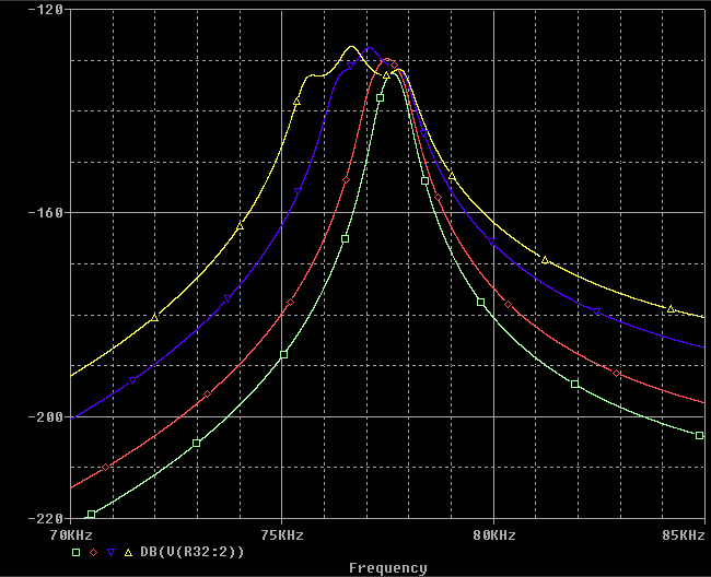

von Josef L. (Gast)
Dazu müssen beide Teilkreise exakt auf dieselbe Frequenz, nämlich die
Mittenfrequenz, abgestimmt sein. Die beiden Höcker links und rechts
kommen dann durch die gegenseitige Verstimmung durch die Kopplung der
beiden Schwingkreise, egal ob induktiv oder kapazitiv oder beides. Beim
Verhältnis 150pF/14.5nF ist der Koppelfaktor etwa 0.01 und gerade eben
kritisch. Anbei die Kurven mit (grün) 100-150-300-450 (gelb) pF - drei
Höcker da sich hier wohl die beiden Bandfilter gegenseitig beeinflussen.
Aber ich will's mit den Simulationen vorerst lassen, es genügt mir zu
wissen dass viel besser als 750Hz Bandbreite kaum erreichbar ist, und
die 40dB-Bandbreite bei etwa 4kHz liegen sollte.
von Heiner (Gast)
Dieser Irrtum hält sich hartnäckig. Um die Sattelkurve zu kriegen,
müssen beide Kreise eines Bandfilters auf die gleiche Frequenz
abgestimmt sein. Die Sattelkurve ergibt sich durch den Koppelfaktor.

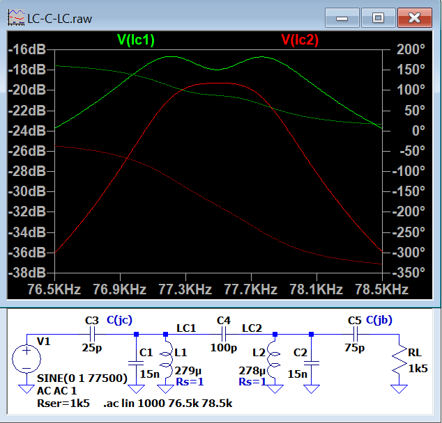

von Mohandes H. (Firma: مهندس) (mohandes)
Das hatte ich mal in einem anderen Thread (wo über Bandfilter diskutiert
wurde, den ich aber gerade nicht finde) simuliert. Tatsächlich erhält
man durch verschiedene Koppelfaktoren bei zwei identisch abgestimmten
Kreisen die typischen Kurven (über/unterkritische Abstimmung).
So wurde das auch in der Praxis gemacht. Beide Filter identische
Frequenz, der Koppelfaktor wird dann durch den Abschirmbecher auf des
richtige Maß gebracht. Oft hat der Abschirmbecher noch Kerben für die
Feinabstimmung. Beim RM.org gibt es darüber eine Abhandlung.

von Josef L. (Gast)
Hallo Mohandes, aber das ist ja nur ein Spezialfall. Kann sein dass in
frühen Empfängern sich sowas längerfristig durchgesetzt hat aus
Kostengründen. Bei Bandfiltern gibt es ja mehr als eine Handvoll
möglicher einfacher und kombinierter Koppelschaltungen. Theoretisch ist
es wohl so, dass ohne die Zusatzbeschaltung (Ein-/Auskopplung und dort
wirksame Kapazitäten/Induktivitäten) zwei auf dieselbe Frequenz (die des
höherfrequenten Höckers, zumindest bei kapazitiver Kopplung) abgestimmte
Schwingkreise sind. Induktive Kopplung geht über Abstand der beiden
Spulen, könnte aber auch über Anzapfungen gehen, oder Auskopplung über
kleine Zusatzwicklung. Im ersten Fall können die Spulen nebeneinander
stehen, oder übereinander auf denselben Spulenkörper gewickelt.
Bei kapazitiver Kopplung oder über induktive Koppelschleife können die
Spulen auf getrennten und abgeschirmten Spulenkörpern sitzen. Wenn die
einen - wie im Fall unsres HBG-Empfängers - gschlossenen Topfkern haben,
wirkt die zusätzliche Aluabschirmung nicht als Kurzschlusswindung, da
außerhalb des Spulenmagnetfelds! Vorteil der kapazitiven Kopplung ist
der numerisch exakt einstellbare Koppelfaktor, da der induktive faktisch
Null ist und die Kapazitäten und deren Toleranzen feststehen.

von Josef L. (Gast)
Helge schrieb:
> noch einfacher
Im Prinzip hast du recht, das geht so. Ich würde aber gern den
Einstellbereich der Spulen kennen sowie das Windungsverhältnis der
Anzapfungen. Es ist ja keine Sache ein Drähtchen abzulöten: Das sind ja
keine Spulenkörper mit in der Platine verlöteten Beinchen, sondern sie
sitzen "mit dem Kopf im Sand", sprich, die Anschlüsse sind oben auf der
Spule und mit 3cm Draht von da auf die Platine gelötet. Siehe
https://www.mikrocontroller.net/attachment/535394/HF-Teil-oben.jpg
Da habe ich ein größeres Problem mit der Steuer bis Monatsende :-)
Falls ich also mal nicht gleich antworte, sofern das nötig wäre, sitze
ich über den Kisten und Stapeln.

von Josef L. (Gast)
So - die Spule L1 aus dem HBB-Empfänger habe ich mal durchgemessen, mal
ohne, dann mit 4 verschiedenen Kapazitätswerten parallel. Die
ermittelten Werte: 236µH und Eigenkapazität etwa 10pF. Die Güte ist
stark von der Resonanzfrequenz abhängig und unverständlicherweise im
angepeilten Frequenzbereich viel niedriger als bei höheren Frequenzen:
 84 kHz Q=103
101 kHz Q=152
152 kHz Q=289
und sinkt dann wieder auf Werte um 230 bis 470 kHz. Bei der Messung im
Gerät "über alles" wurde ja auch etwa Q=100 festgestellt. Die
Einstellmöglichkeit über den Kern ist minimal, mit 4700pF parallel zB
nur zwischen 100 und 102 kHz, also ±2%  (Achtung: Frequenz geht mit 1/√,
daher +2% in L => -1% in f).
Daher ist es kein Wunder, dass der Abgleich über mehrere parallel
geschaltete Styroflex erfolgte!
Außerdem: 236µH ist eigentlich ein Wert, den ich eher im MW-Bereich
verorten würde, der wird mit 40-400pF überdeckt, und zwar bei Q > 200.

von Josef L. (Gast)
eric schrieb:
> Wieso unverständlich?
Moment: Das Gütemaximum und seine Lage bei 236µH passen zusammen!
Unverständlich ist mir, warum man für einen Empfänger für einen
Frequenzbereich definitiv unter 100kHz Spulen für den MW-Bereich und
nicht wenigstens für den LW-Bereich einsetzt! Mir kam das L/C-Verhältnis
eh schon komisch vor; der einzige Vorteil liegt wahrscheinlich in der
geringeren Empfindlichkeit auf Schaltungskapazitäten - wie gesagt die
Transistoren können 100pF haben. Aber bei L um 2mH und C um 2nF wären
die Auswirkungen gering genug und das Gütemaximum zwischen 60 und 100
kHz.

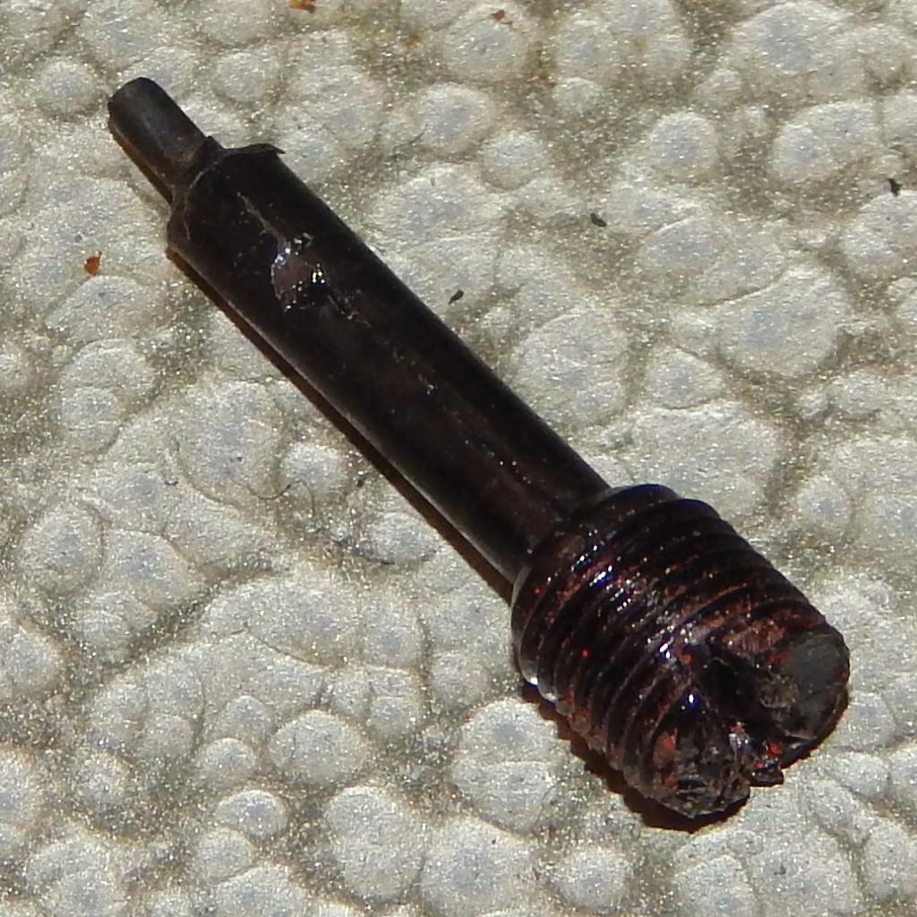

Anbei Foto vom Abgleichkern (Länge 2cm) - der ist voll aus Plastik, und
im Inneren des Spulenkörpers ist nicht etwa ein Ferrit- oder
Eisenpulverkern, der mal da dran geklebt war, da ist nichts!
von OMG (Gast)

Mir sieht das so aus, als wäre das der Abgleichstift, der einen Kern
bewegen müßte. Dessen Einfluß beim reindrehen ist natürlich klein. Es
könnte sein, daß jemand vor langer Zeit den Kern schon abgestreift hatte
bei zu argem rumkurbeln. Diese uralten Kerne waren häufig sehr spröde.
Da hilft jetzt nur noch, die Kondensatoren passend draufzulöten.
von Josef L. (Gast)
> bewegen müßte.
Ich habe grade mittels 1cm-Neodym-Magnet festgestellt, dass der
vorderste, dünne Teil (1.16mm Durchmesser) des Abgleichstifts offenbar
Ferrit ist! Kann durchaus 10-15mm lang sein, ist in das restliche
Röhrchen eingeklebt. Ohne genaues Hinsehen schaut alles grauschwarz aus.
Problem geklärt - die 10% Induktivitätsänderung sind plausibel.
Inzwischen habe ich auch L2 vermessen: Von einem zum anderen Ende 88.2
kHz = 310µH, von unten bis zur Anzapfung 189 kHz = 67.5µH, Anzapfung
nach oben 110 kHz = 200µH. Windungsverhältnis sollte also 1:1.72 sein,
Anzapfung also bei 37%. Bei idealer Kopplung würde man gesamt 67.5µH x
(1+1.72)² = 480µH sein. Da es nur 310µH sind, ist K < 1. Alles bei Kern
soweit eingedreht auf minimale Resonanzfrequenz; maximale wieder etwa
10% höher.

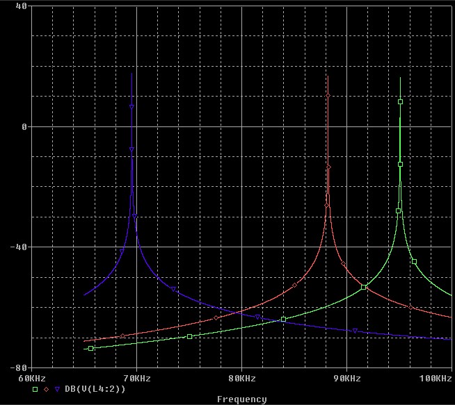

Ich habe gerade über die Simulation von L2 die Formel zur Berechnung der
Gesamtinduktivität zweier Spulen "nachentdeckt" - es ist immer schön
wenn man was selbst entdecken kann:
Klar ist: Zwei Spulen weit auseinander ohne Kopplung in Serie
geschaltet, da addieren sich die Induktivitäten einfach. L2 mit K=0 hat
also
   L⁰ = 199.5 + 67.4 = 266.9 [µH] (genau gemessene Werte eingesetzt)
Ebenso: Beide Wicklungen eng zusammen addieren sich die Windungszahlen,
und die Induktivität geht mit W². Ich ziehe einfach die Wurzel aus jeder
Teilinduktivität, das sind sozusagen symbolische Windungszahlen. Die
addiere ich und quadriere das Ergebnis:
   L¹ = (√199.5 + √67.4)² = (14.12 + 8.21)² = 22.3² = 498.8 [µH]
Die Gegeninduktivität bei K=1 ist damit
   M = L¹ - L⁰ = 498.8 - 266.9 = 231.9 [µH]
Und für jeden Wert von K zwischen 0 und 1 wird L = L⁰ + K x M
Bei der gemessenen Induktivität von L = 310µH ist dann
   K = (310 - 266.9) / 231.9 = 0.186
Also ich hab's jetzt nicht auf den Nobelpreis abgesehen ;-) aber zu
wissen, dass die Anzapfung bei 37% und nicht bei 25% ist sowie vor allem
dass der Koppelfaktor nicht 1 sondern nur 0.186 ist, ist schon fürs
genauere Verstehen der Schaltung wichtig, denke ich.
Im Bild die Resonanzfrequenzen mit C=10500pF für K=1, 0.186 und 0, das
sind 69.5433, 88.2102 und 95.0716 kHz.
von Josef L. (Gast)
Noch ein Messergebnis: Ich habe die Oszillatorspule (L8/L9/L10)
durchgemessen (siehe Schaltbild HF-Teil
https://www.mikrocontroller.net/attachment/536177/HBB-Schematic.gif )
Jeweils mit einem 3500pF-Kondensator parallel messe ich für L8 205.1
kHz, L9 654.6 kHz, und für beide in Serie 132.4 kHz. Für L10 alleine
sind es 678.6 kHz. Um die Kopplung zwischen L10 und den anderen zu
messen, habe ich sie in Serie zu L8+L9 gemessen: einmal 132.4 kHz und
mit vertauschten Anschlüssen 204.1 kHz; dabei ist es egal, ob auf der
Seite von L8 oder L9 angeschlossen.
Fazit: L8 = 172µH, L9=16.9µH, L10=15.7µH, K=0.834 in allen Fällen. L10
sitzt symmetrisch auf L8+L9. Induktivität L8+L9=279µH und die Anzapfung
liegt etwa bei 0.24, auch die Rückkopplungswicklung hat etwa 1/4 der
Windungszahl von L8+L9.
Das zeigt, dass die Abschätzung mit 252+28µH zwar etwas überschätzt
habe, das Windungsverhältnis ist aber ähnlich, ebenso die
Kopplungswicklung mit 70µH. Damit kann ich jetzt prüfen, ob der
Arbeitspunkt einigermaßen sinnvoll eingestellt ist. Bei den beiden
HF-Stufen passt das, Emitter- und Kollektorwiderstände könnten noch
etwas größer sein, aber nicht viel, sonst bricht die Verstärkung ein,
viel geringere Werte erhöhen zwar die Kollektorströme, aber kaum mehr
die Verstärkung. Bei 1mV HF an der Basis von Q1 sollte 1V HF am
Kollektor von Q2 anstehen.
von Josef L. (Gast)
Die Messungen vom Oszillator passen offenbar. Die Spulendaten habe ich
in PSpice eingegeben, und mit den aufaddierten Kapazitätswerten für
C15=15.7nF schwingt die Simulation auf 76085 Hz, also gut 1 kHz über der
Empfangsfrequenz - das hohe C sozusagen. Und zwar zwischen -24V und +4V
am Kollektor von Q3, wenn ich den Kollektorwiderstand auf 3.3k
verringere.
Naja, die werden 1965 bereits mit Oszilloskop kontrolliert haben -
soviel hält ein OC44 ja auch nicht aus. Ich muss aufpassen, ich habe nur
noch 2x OC45 und jeweils einen OC70 und OC71. aber ich traue mich schon,
demnächst nur den HF-Teil mit externem Netzteil separat in Betrieb zu
nehmen.
Im Bild oben die 75 kHz vom Sender gemischt mit den 76 kHz vom BFO vor
der Demodulator-Diode OA5, unten die "geglättete" NF am Ausgang.
