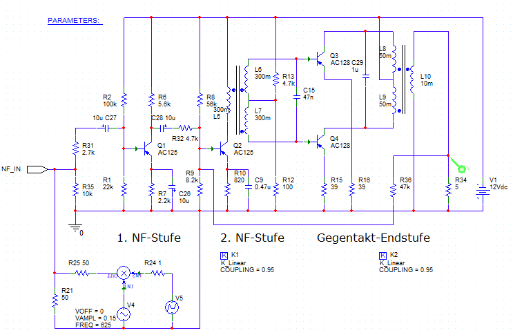

Ich bin grade dabei, das Schaltbild vom NF-Teil aufzunehmen. Es ist halt
arg verbastelt. Scheint wirklich so zu sein, dass es zwei parallele
Stränge sind, einmal für Lautsprecher, einmal für Relais, da ist nochmal

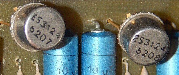

ein Gleichrichter drin. Im Eingang sind 2 mir unbekannte Transistortypen
verbaut (evtl. nachträglich getauscht), ES 3124 (Bild) - kann da jemand
was dazu sagen? Form wie BF257 (TO-39).
Endstufe jeweils OC74 mit Kühlschelle an NF-Trafo geschweißt.
Verstärkerstufe für Relais mit Diode OA91 (Demodulator), 2SA178 (!) und
AC124 (mit Kühlkörper). Außen als wirre Drahtkonstruktion drangebastelt
weitere Stufe mit OC44. Alle Veränderungen sind wohl vor 1979 passiert,
definitiv vor 1992.
Edit:
Hab doch was gefunden, siehe
https://alltransistors.com/transistor.php?transistor=33900#pack
allerdings ohne Quelle, kein Hersteller, kein PDF
Danke, ja das ist die einzige Stelle die ich bisher gefunden habe. Zeigt
aber, dass es ein früher Ge-PNP-Typ ist, die Daten sind nicht besser als
die OC70/71/75-Typen. Nur 36mW, maximal 10mA, und mit fT=1MHz nur NF,
was aber bei hFE=75 passt. Glasröhrchentransistor wär halt schicker als
die modern anmutenden Metallgehäuse :-) Ich könnte sie gegen meine zwei
OC71 tauschen.

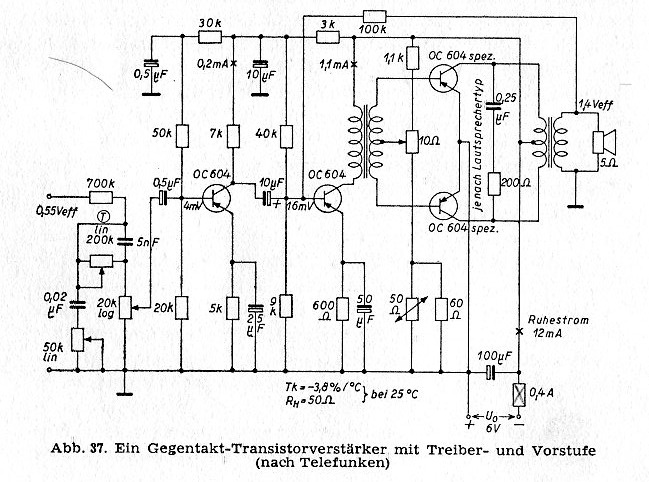

Die Verstärkerschaltung (1. Bild) ist ganz typisch 60er Jahre, allein in
"Das große Transistor-Bastelbuch" von Heinz Richter (Ausg. 1962) sind
mindestens 3 solcher Schaltungen und einige Abwandlungen davon (2.

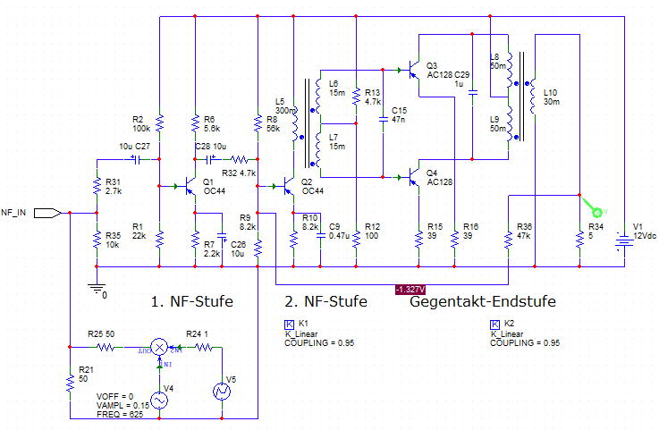

Bild). Ich habe für die Simulation 2x OC44 und 2x AC128 gewählt, wo im
Original 2x ES3124 und 2x OC74 eingesetzt sind. Schaltbild leider nur im
.asc Format (PSpice).
Ein Lesefehler ist noch drin: R10 hat nur 820 Ohm, wäre ja auch
seltsam...

Der Lautsprecher (Philips Miniwatt AD 3500 M, 5 Ohm, von Jan. 1962) ist
durch einen 5-Ohm-Widerstand ersetzt. Die Trafodaten sind "geraten",
d.h. anhand der Beispielschaltbilder aus dem Richter mit plausiblen
Werten geschätzt; es handelt sich um zwei von außen gleich aussehende
Trafos, Kerne mit Alublech drüber 32x25x13mm.
Zum Lautsprecher:
https://www.hupse.eu/radio/speakers/AD3500.htm
https://frank.pocnet.net/other/Philips/Philips_ComponentsForRadioTVandAudio_1960.pdf
https://www.eliveld.nl/themes/luidspreker-zelfbouw/1966/Philips_Luidsprekerbehuizingen-voor-zelfbouw.1966_EL1215.pdf
Tausch der Transistoren durch ähnliche Modelle macht kaum Änderungen.
Für ein optimales Ergebnis musste ich nur die Daten der Übertragung
anpassen. Die Schaltung oben bringt bei 75mV Amplitude am Eingang eine
saubere Sinuswelle mit 2.2V Amplitude an 5 Ohm am Ausgang (4.4Vss); bei
rein ohmschem Verbraucher wären das ziemlich genau 0.5Weff, die 2x OC74
könnten in der Gegentaktschaltung 1W liefern.

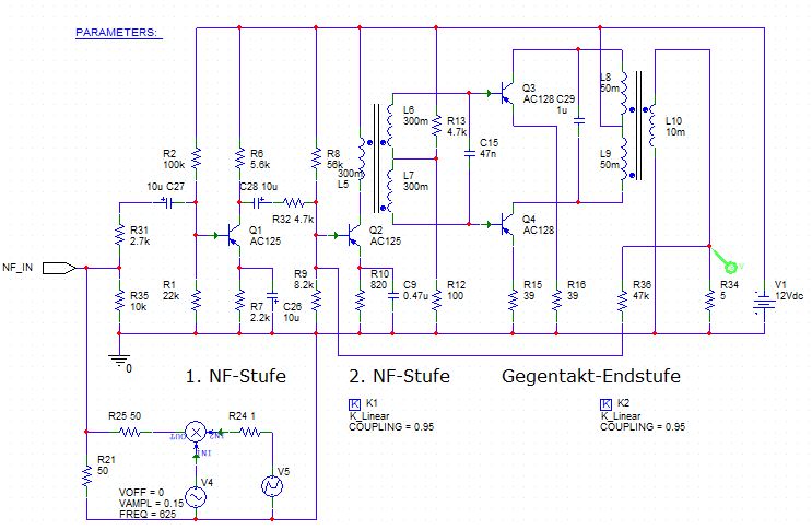

Zum Empfänger noch:
Gegenüber dem HF-Teil ist die NF-Platine wohl anfälliger, wegen der 4
Elkos. Ach ja, C9 hat natürlich auch 10µF, falsch eingetragen! Netzteil
entsprechend noch anfälliger, wegen der noch größeren Elkos. Die werde
ich wohl tauschen, bzw. aufmachen und neue innen reinsetzen, soweit das
möglich ist, ohne die Optik zu zerstören.
In der Simulation ist allerdings die Version mit den (falschen) 0.47µ
oder gar 47n erheblich besser! Durch die Gegenkopplung wird in den
Pausen (Absenkung auf 20% Träger) die Verstärkung bei 10µ so weit
angehoben, dass man kaum einen Unterschied zu 100% Trägerniveau sieht!
Mit 10k Ohm wird es zwar besser, mit 2.2k Ohm schwingt das Ganze! Mit
den geringeren Kapazitäten gibt es dagegen keine Schwierigkeiten. Bei
1mV NF am Eingang hat man 200mV am Lautsprecher, ab 10mV aufwärts
konstant 2V, und das Tastverhältnis 100:20% wird ähnlich übertragen,
vielleicht 100:25-30, ist aber von der Leistung immer noch ca. 10dB oder
mehr Absenkung.
