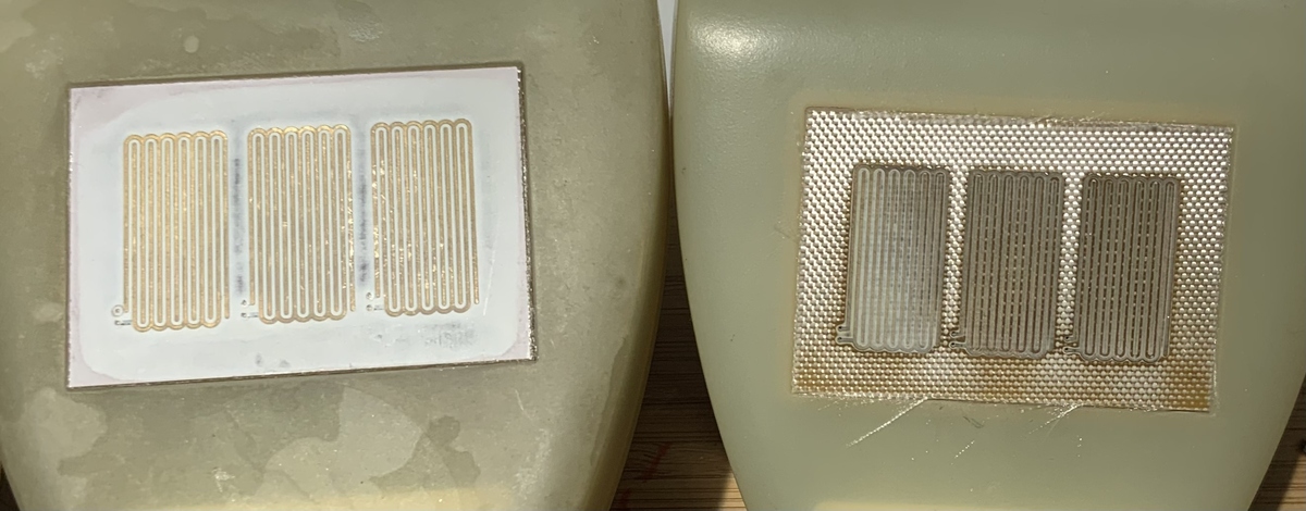

Hallo
Ich habe hier eine Wetterstation wo im laufe der Jahre der Schutzlack
verschwunden ist und die Platine Schaden nimmt.
Gibt es eine Möglichkeit diesen Lack zu erneuern?
Mich würde auch mal interessieren wie die Platinen hergestellt werden.
Eier der Lack per Schablone nachträglich aufgebracht?
Schönen Sonntag @all

Michael B. schrieb:
> Üblich war Siebdruck.
> Aber aus deinen Bildern werde ich nicht schlau, links das damalige
> Original, rechts das abgegammelte ? Da sieht man nackte Glasfaser, ohne
> Epoxidharz.
Das 2 Stück, bei dem rechten ist der Sensor mehr beschädigt wie beim
linken.
Helge schrieb:
> Das war kein Lack, das war Platinenmaterial. Brennt dein Nachbar
> Schwefelkohle? =-)
> Etwas Zeit gewinnst du mit guter Kunstharzfarbe und feinem Pinsel.
Weiße Platine? Sieht aus wie Farbe dort wo kein Kupfer ist hätte ich
gedacht.
