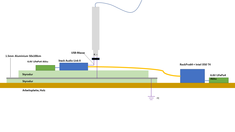

ich würde gerne Vergleichsmessungen der Störungen der Gehäusemasse unter
unterschiedlichen Rahmenbedingungen mit meinem Oszi messen.
Hierzu stehen single Ended Sonden, aber auch Differenzialsonden zur
Verfügung.
Da ich zu dieser Messung ja keinen Massebezug zu dem DUT herstellen
kann/sollte, ist die Frage, was ich wie als Bezugsmasse verwenden soll.
Hierzu folgende Überlegungen:
a) Single Ended Sonde, jedoch Ground der Sonde nicht belegt -> Messung
gegen Masse des Oszis
a) Single Ended Sonde, Ground der Sonde an PE
b) Was passiert, wenn ich bei der Differenzialsonde mit "+" die Masse
des DUT konnektiere und "-" nicht belege?
Beset Grüsse,
Tom

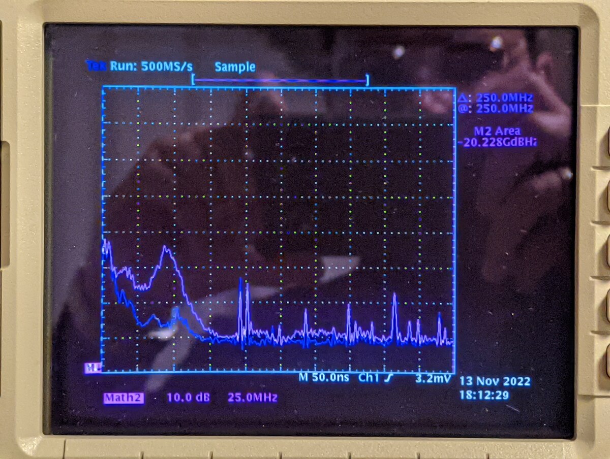

Es geht darum zu messen, wie stark Chassis GND mit Störungen (0-250MHz
per FFT) belastet werden. Es geht um Vergleichsmessungen und nicht um
Absolut-Messungen.
Hierzu brauche ich ein stabiles Bezugspotential.
z.B. PE oder Oszi Massepotential
Max M. schrieb:
> Das gleiche was passiert wenn Du einen 9V Block nur an Plus anschliesst.
> StromKREIS ist Dir aber ein Begriff?
Es geht um eine Differentialsonde und hierbei, ob denn der "-" der Sonde
ein stabiles Bezugspotential darstellt, wenn er offen ist.
Bei der Singel Ended Sonde messe ich ja ohne Anschluss von GND an der
Sonde gegen das Massepotential des Oszis.

hol' dir so eine Alu-Platte aus dem Baumarkt... 50x50cm ist etwas klein,
1x1m wär besser. Dann nimmst du noch eine 5 oder 10cm dicke Styropor
Platte mit.
Deinen Prüfling stellst mit dem Styropor isoliert auf's Blech.
Das Blech kommt an PE. Genauso wie Oszi-Masse. Mit dem Tastkopf ans
Gehäuse - fertig.
Du darfst dir aber noch überlegen, ob und welche Impedanz du dem Gehäuse
zur Masse spendieren willst... 150 Ohm wären mal ein Anfang, wenn du
z.B. Ethernet hast.
LISN+Trenntrafo bzw CDN für die Versorgung würden übrigens die Störungen
von der Versorgung erträglicher machen.
Wie gesagt, du hast nicht gesagt was du eigentlich vor hast.
Das oben beschriebene kann ganz gut für EMV pre-Compliance
funktionieren... wie gesagt.. kann... hängt davon ab was man sich
ansehen will...

Es ist ein ganz erheblicher Unterschied ob Du gegen PE oder Oszi Masse
misst und ob Du dir da irgendwas aus dem Bauchgefühl zusammenstückelst
oder einen normkonformen Aufbau nimmst, um Common Mode Störungen auf
eine Art zu messen die irgendeine Aussage darüber zulässt wie das im EMI
Labor aussehen könnte.
> Platte mit.
> Gehäuse - fertig.
Das geht in die Richtung, aber statt Alu Kupfer oder Messing nehmen.
Das LISN ist nicht optional. Das sorgt für eine definierte Verbindung
zum Netz und hat Einfluss auf die Störgröße.
Also das passende LISN für den Anwendungsfall verwenden.

Es geht mir bei den Messungen darum festzustellen, welche Unterschiede
an Störungen durch Ethernet bei Verwendung von verschiedenen Switchen
oder auch CAT Kabeln in der Masse des Empfängers landen. Also reine
Vergleichsmessungen.

OP #7253363
Hans W. schrieb:
> Vergleichsmessung hin oder her - wenn du über die Versorgung deiner
> Geräte mehr Störungen vom z.B. Netz siehst als vom Ethernet
> (anzunehmen!), dann hilft dir das nix.
DUT und Ethernet Sender werden mit Batterie/Akku betrieben.
Oszi hängt am Stromnetz.
Hans W. schrieb:
> Wenn es dir nur um die Störungen am Ethernet-Port geht, dann ist ein
> CDN-S8 dein Messmittel der Wahl. Im Prinzip brauchst du dafür ca 1-1.5m
> Cat5/6, 2 entsprechende Durchführungen, ein paar Kerne, 1nen 100R
> Widerstand und einen C.
Es geht bei den Messungen um 100base TX mit geschirmten oder auch
ungeschirmten Kabeln. Und zwar mit dem Ziel zu ermitteln, wie stark denn
Störungen bei unterschiedlichen Kabeln und Switchen in den Empfänger
gelangen und diese zu minimieren.
Zur Messung der Common Mode Noise auf den Aderpaaren habe ich einen
Messadapter gebaut, der zwei Transformer (RX u. TX) hat und eine Bob
Smith Terminierung für 100base TX und messe hierbei am Mittelabgriff
gegen GND des Adapters (Geerdet mit PE).
Allerdings hat sich gezeigt, das bei meinen ersten Messungen der Masse
des Empfängers (gegen PE) die so gemessen CM Noise Unterschiede sich
nicht immer nachvollziehen lassen.
So haben z.B. Kabel mit nur 2 Aderpaare (für 100base tx), die in meinem
Messaufbau bzgl. CM Noise recht gute Werte haben, bei der Masse-Messung
recht schlechte Werte.
Ich habe bisher keine Ahnung, was denn die beiden bei 100base tx nicht
verwendeten Aderpaare an den Störungen mindern könnten.
Daher möchte ich mich mit dem Messsetup auf die Messung der Masse
konzentrieren, da dies anscheinend zielführender ist als die einzelne CM
Messung der Aderpaare und das Gesamtsystem berücksichtigt.

Das Problem befindet sich nicht nur in meiner Vorstellung.
Es geht um Audio Anwendungen und das hier die Ethernet Infrastruktur
Einfluss auf den Klang hat.
Jetzt kann man das natürlich alles in die Voodoo Ecke verbannen oder dem
ganzen auf den Grund gehen. Letztendlich kommen halt nicht nur Nullen
und Einsen beim Empfänger an, sondern auch teils massive Störungen, die
das Differntialsignal nicht interessiert, aber trotzdem da sind.
Der Messaufbau mit Akku dient dazu Störungen durch Netzteil und
Stromnetz auszuschließen.

Im Anhang eine FFT 0-250MHz Messung der Masse beim Empfänger ohne
Ethernet Link (blaue Kurve) und mit Ethernet Link (Schirmung getrennt).
(Pinke Kurve). (Sorry - bild wurde doppelt hochgeladen)

> In der Spektralanaylyse konnte ich es sehen.
> Als Kurvenform auf dem Oszi nicht.
Ich habe leider nur einen Tek TDS784D mit dem ich FFT machen kann, aber
keinen Spectrum Analyzer
> Platte mit.
> Gehäuse - fertig.
Ich habe jetzt den Messaufbau, wie im Anhang dargestellt aufgebaut.
Allerdings messe ich mit der Differntialsonde - was ja kein Problem,
sondern eher höhere Genauigkeit mit sich bringt.
Beste Grüsse und vielen Dank für die Tips,
Tom
