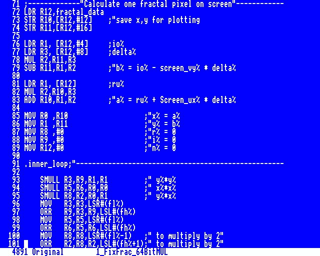

Auf dem Raspberry Pi hat unter RISC OS ohne Desktop der BBC Basic Editor
immer noch 80x32 siehe Screenshot :-)
Mehr ging auf dem ersten Archimedes Monitor auch nicht:
