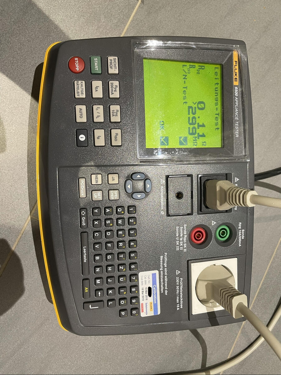

Mein 6500er habe ich für 220€ geschossen, für den gleichen Preis ist
auch momentan eines bei eBay Kleinanzeigen inseriert, wobei meines nicht
so heruntergekommen ist. Ich habe es allerdings als defekt gekauft
(Display komplett schwarz) und der Vorbesitzer war nur zu dusselig den
Kontrast runterzudrehen, was sogar auf den ersten Seiten der
Bedienungsanleitung erklärt wird.
Ich wüsste aber nicht, das die Geräte anfällig wären, anscheinend fallen
bei manchen die Displays aus und bekommen Streifen, in freier Wildbahn
konnte ich das bisher aber nicht beobachten.
Bei unserem Fluke 6500-2 in der Firma fällt sporadisch eine Seite der
Hintergrundbeleuchtung aus, aber das hat natürlich direkt nach
Garantieende angefangen ;)
