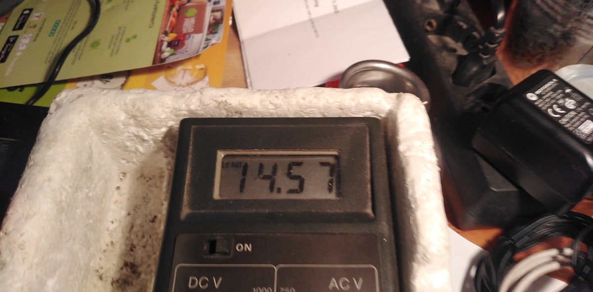

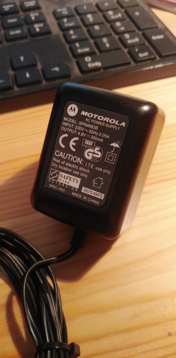

Guten Abend, beim Testen eines Motorola- Ladegerätes wurde mir eine Spannung über 14V angezeigt, obwohl auf dem Gerät gerade mal 4,8V angegeben sind. Ist es also defekt oder ist die genannte Spannung nur so hoch, weil keine Last/ Akku angelegt ist ?

Die dummen Trafodinger gehen so weit hoch. Mit Delonschaltung läßt sich an den dingern ne 24V-Lampe betreiben.

Manfred S. schrieb: > oder ist die genannte Spannung nur so hoch, weil keine Last/ > Akku angelegt ist ? Weicher Trafo, der selbst begrenzt? Ich würde mal mit 15 Ohm *) Last testen, was dann herauskommt. Eventuell noch einen Elko über den Widerstand. Wenn das wirklich ein Ladegerät ist, legen 4,8V die Idee nahe, dass 4 NiCd geladen werden sollen, dann müsste bei geringer Last die Spannung etwas höher werden. *) 4,8 / 350 = 13,7 Ohm

Vor einer Messung mit dem funktionierendem u. nicht schätzendem Messgerät braucht man hier gar nichts orakeln. Noch dazu steht was von Gleichgerichtet u. stabilisiert auf dem Typenschild --- unter dem _ , war doch so? Och nein, war dann doch anders, also ist das un-stabilisiert. Also eine Last entsprechend der RE vom Manfred dranhängen.

Wenn das ein Ladegerät für NiCd/NiMH Akkus ist, dann wird wohl das Ladegerät den Ladestrom auf einen bestimmten Wert intern begrenzen. Die Leerlaufspannung kann deshalb hoch sein.

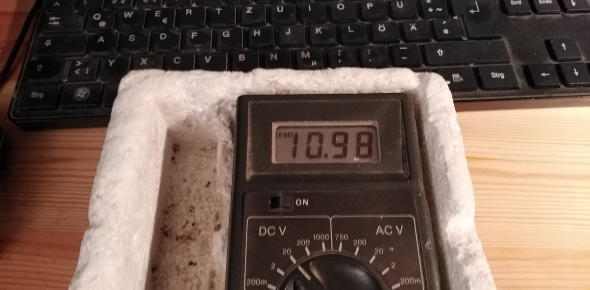

batterie schrieb: > Ersetzt erst mal die Batterie im Multimeter Da steht ja auch schon links oben "Lo Bat"...

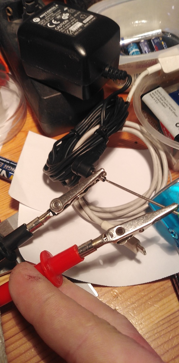

Mani W. schrieb: > Da steht ja auch schon links oben "Lo Bat"... Na prima, hast du es auch schon gesehen warum er das da oben schon schrieb, Hurra! ... schrieb: > Wenn das ein Ladegerät für NiCd/NiMH Akkus ist, Es ist ein Stecker-Netzteil u. kein Ladegerät, vllt. mal die Bilder anschauen? michael_ schrieb: > Eine neue Batterie ändert aber am Grundproblem nichts. Welches was bitte wäre?

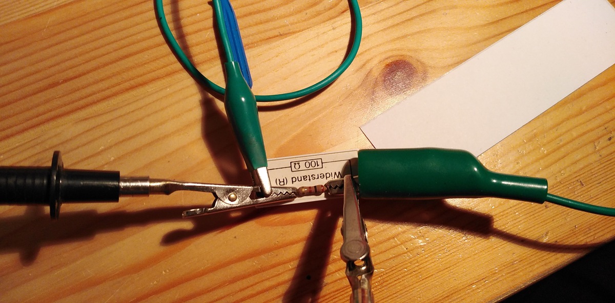

Ich habe nun einen Widerstand von 100 Ohm angelegt, Das Voltmeter zeigt nun knapp über 10 V an....
#7252381
Manfred S. schrieb: > Das Voltmeter zeigt > nun knapp über 10 V an.... Das zeigt dir nur Mist an, weil die Batterie leer ist.

Manfred S. schrieb: > Ich habe nun einen Widerstand von 100 Ohm angelegt Wie warm wird der Widerstand? H. H. schrieb: >> Das Voltmeter zeigt nun knapp über 10 V an.... > Das zeigt dir nur Mist an, Das ist sehr wahrscheinlich, aber der Herr ist offenbar beratungsresistent.

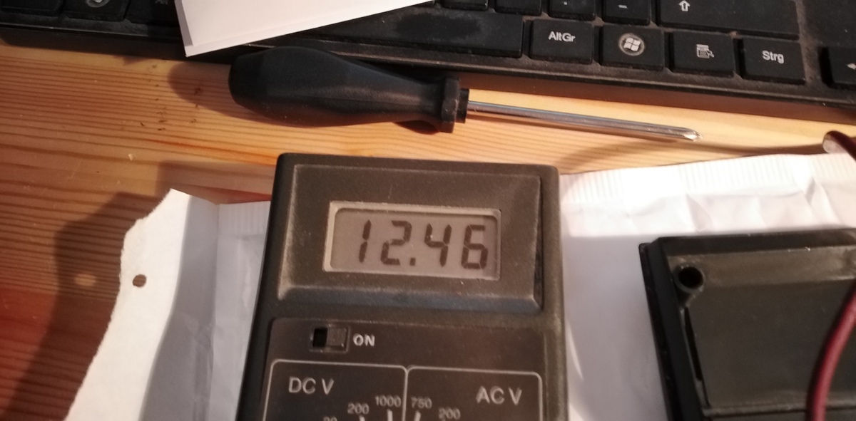

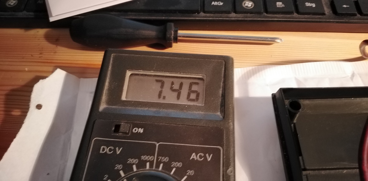

Okay, das mit der Batterie habe ich jetzt kapiert, ist ersetzt! Nun sind die Messungen wie folgt: Ohne Last (Widerstand): 12,46V mit Widerstand 100 Ohm: 7,46V Der Widerstand wird dabei ganz gut warm....
#7253388
Manfred S. schrieb: > Ohne Last (Widerstand): 12,46V > mit Widerstand 100 Ohm: 7,46V normal für Kleinsttrafos.
#7253530
Manfred S. schrieb: > Okay, das mit der Batterie habe ich jetzt kapiert, ist ersetzt! Ein Wunder ist passiert ... Erfahrene Leute kennen das: Batterie leer, das DMM kann die interne Referenzspannung nicht mehr halten und zeigt zuviel an. > Nun sind die Messungen wie folgt: > Ohne Last (Widerstand): 12,46V > mit Widerstand 100 Ohm: 7,46V Die Idee, mit Nennstrom zu belasten, liegt Dir fern? Aber das Netzteil ist schon toll, eine dermaßen große Leerlaufüberhöhung finde ich unverschämt. Ab in die Mülltonne.
Mit Nennstrom zu belasten, heißt den Akku, welcher dafür eigentlich vorgesehen ist geladen zu werden, anzuschließen ?
Oder ein 12 Ohm 2W Widerstand
