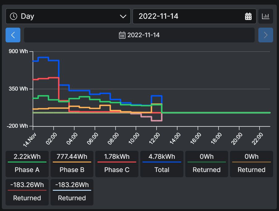

von Alt G. (altgr)
Wie meinst du das "nicht saldierend" ?
Das "total" und "total returned" reicht dir nicht?
von Heinz R. (heijz)
was zeigt dieses Diagramm?  Sind das W statt Wh?
Was bedeuten die 4 x "Returned"?
Die rosa Linie im Diagramm - was ist das?
von M. P. (matze7779)
Das ist eben kein über die Phasen saldierter Wert.
Ist aber auch bekannt und vom Hersteller so gewollt.
Daher nützt dir dieser Wert nichts wenn Du wissen willst wie viel Strom
du "verschenkt" hast.

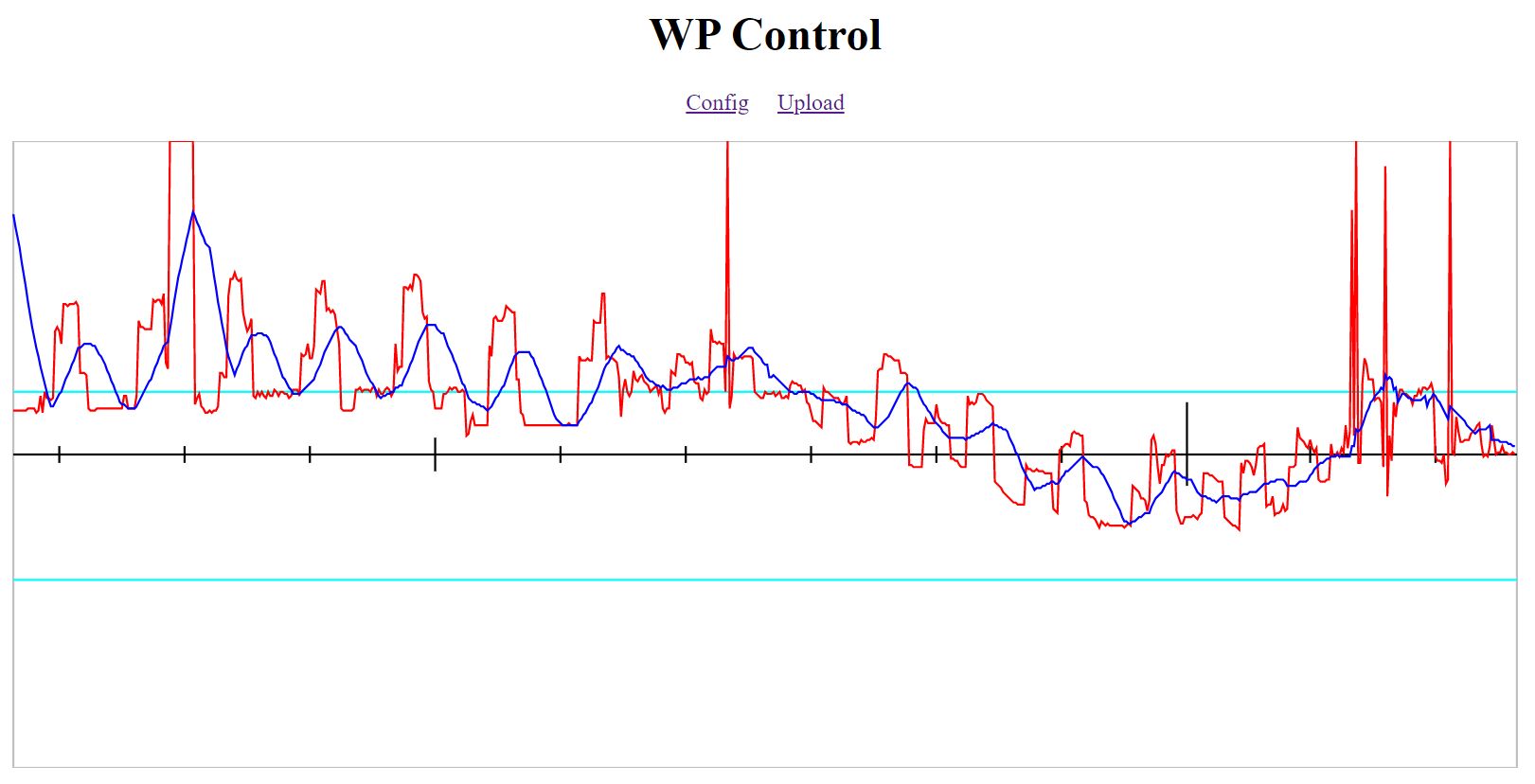

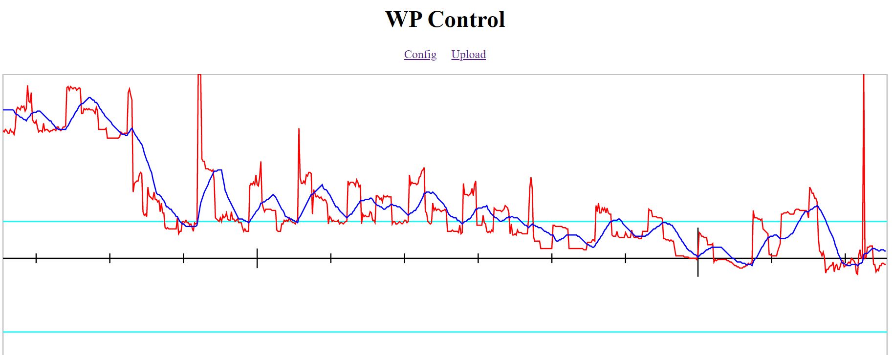

von Alt G. (altgr)
Du meinst sowas wie bild? Das rote sind shelly phase1 + phase2 + phese3.
Ist das "total returned" vom shelly nicht was OP will?
Rudi Ratlos schrieb:
> Dann werde ich mich wohl mal an einem Wochenende daran setzen.
Wenn du arduino code für einen esp8266 flashen kannst kann ich die den
code für das bild oben geben. Das sind 12 stunden gesamtverbrauch vom
shelly gemessen. Musst nur die IP deines shelly eintragen.
Nein da dieser Wert vom Shelly nicht mit dem "normalen" Stromzähler
übereinstimmen.
von Alt G. (altgr)
M. P. schrieb:
> Nein.
Du hast nicht lust dein nein zu erklären?
von Nelly (Gast)
Die Einspeisewerte des Shelly werden normalerweise mit - angezeigt und
Bezug ohne Vorzeichen
Google einfach mal. Du wirst viele Beiträge dazu finden.
Beispiel Stunde 1:
Phase A = 1000W
Phase B = 1000W
Phase C = -2000W
Shelly wird die bei Total return 2kWh anzeigen.
Dein saldierender Stromzähler wird dir 0 kWh anzeigen (sowohl bei Bezug
1.8.0 als auch bei Einspeisung 2.8.0).
Wenn Du jetzt noch bedenkst das die Werte sich in der Stunde ja ständig
verändern wird es noch klarer.
Der einzige saldierte Wert beim Shelly ist der momentan Wert (Watt). Und
dieser lässt sich bei ioBroker mit Sourceanalytix und einem kleinen
Skript dann nutzen.
Mein Shelly sagt z.B. ich hätte 105kWh eingespeist.
Mein Stromzähler sagt 12kWh.
Daher kannste die Werte vom Shelly sobald eine PV Anlage ins spiel kommt
vergessen.
Aber wenn man ehh auch steuern will ist ein übergeordnetes System wie
ioBroker o.Ä. ehh einfacher.
