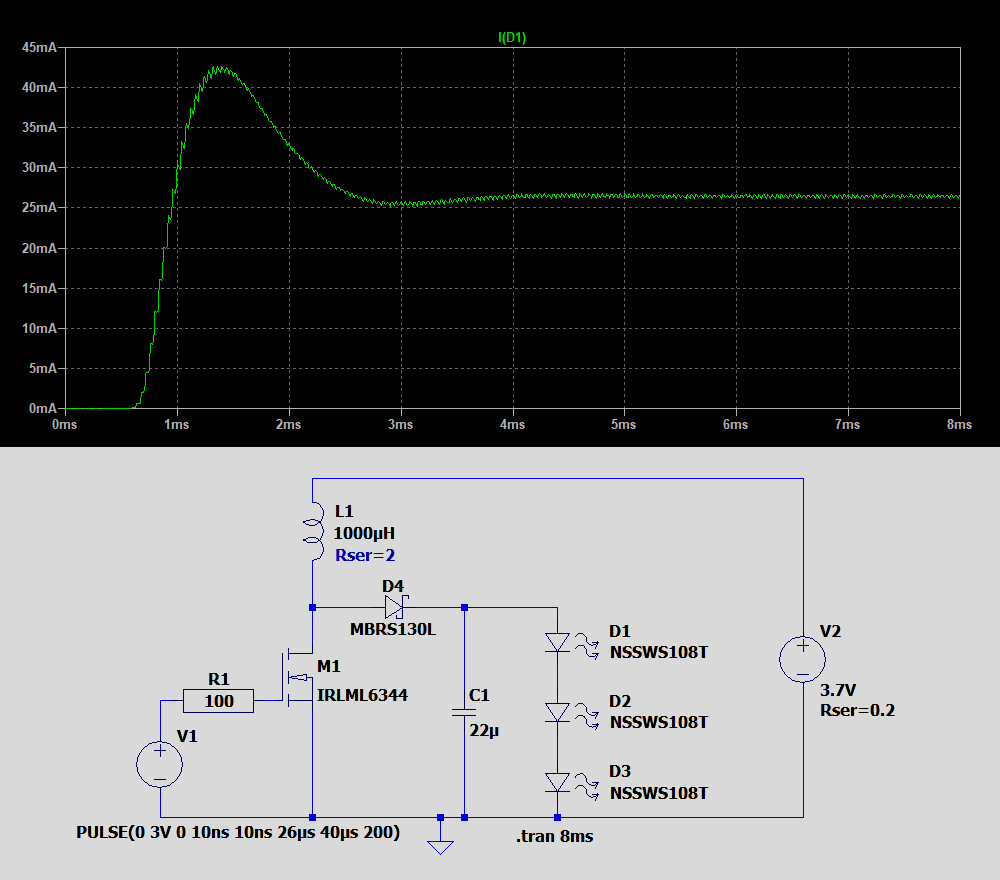

Warum diese Kurve?

ASC File?
Gefunden.

Georg M. schrieb: > Warum diese Kurve? Weil deine zwei Energiespeicher (L und C) einen entsprechenden Einschwingvorgang haben. Wie stark das Überschwingen ist, hängt von der Dämpfung ab. Mit Rser=4 bei der Spule sieht das Bild schon anders aus. Auch deine LEDs könnten einen Vorwiderstand (oder eine Stromsteuerung) vertragen.

Achim S. schrieb: > Weil deine zwei Energiespeicher (L und C) einen entsprechenden > Einschwingvorgang haben. ACK, das ist kein Simulationsartefakt.
Georg M. schrieb: > Warum diese Kurve? Weil in der Ordinate der Strom angezeigt wird und nicht die Spannung. Die Erhöhung kommt daher, weil der 22uF Elko C1 am Anfang erst noch aufgeladen werden muss.

Elko 0V, Spannung wird angelegt, Magnetfeld der Induktivität wird mit 3,7V/2R=1,85A in den sich nun aufladenden Elko 'geladen'. Effektiv ein starker Boost Inmpuls. Da der Boost ohne jede Steuerung vor sich hintackert überlagern sich beide Kurven. Mosfet Ansteuerung abklemmen, dann siehst Du das besser.
Georg M. schrieb: > Warum diese Kurve? Was erwartest du ? Deine 1mH Spule wird zunächst von Impuls zu Impuls immer mehr Strom leiten um C1 aufzuladen, der geht nicht schlagartig auf 25mA zurück wenn C1 'voll' ist.

Georg M. schrieb: > Gefunden Nebenbei: warum verwendest du einen selbst gemachten Widerstand res_hor? Der taucht bei allen, die deine *.asc-Datei öffnen, als Fehler auf. Strg-R dreht dir jedes Bauelement, immer um 90°.

Michael M. schrieb: > Die Erhöhung kommt daher, weil der 22uF Elko C1 am Anfang erst noch > aufgeladen werden muss. Wieso soll dadurch ein "Buckel" im Strom durch die Dioden auftreten. Die Überhöhung findest du auch in der Spannung.
HildeK schrieb: > Der taucht bei allen, die deine *.asc-Datei öffnen, als Fehler auf. Sorry, das wusste ich nicht.
