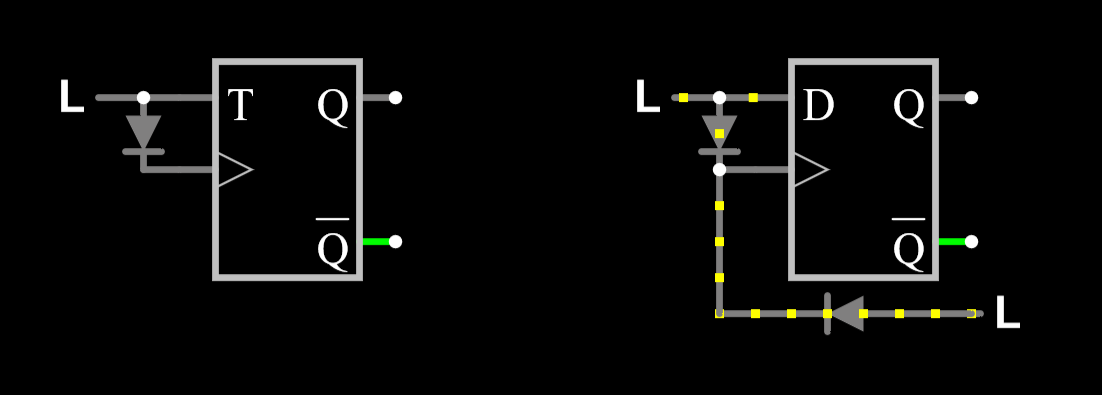

von Aabeku K. (aabeku)
erstmal. Die Vorredner haben Recht. Man sollte kein so hohes Delay
verwenden, da man seinen µC damit sehr lange dazu zwingt untätig zu
sein. Da ich jetzt aber mal davon ausgehe dass das ein kleines
Testprogramm ist, ist das sicherlich völlig in Ordnung. Man sollte aber
bei größeren Projekten echt die Nutzung von Delays beschränken.
Zu deinem Problem. Wie ich das Problem verstehe könntest du D-Flip-Flops
oder T-Flip-Flops mit geeigneter Schaltung verwenden (siehe Bild anbei).
Das Suchwort ist Bistabile-Kippstufe.
Beim T-Flip-Flop ändert sich bei jedem mal, wenn der Taster gedrückt
wird der Zustand am Ausgang (es reicht hier einen der beiden Ausgänge
auszuwärten). Dabei ist Achtung geboten, da du hier definitiv deinen
Taster entprellen solltest, da du sonst bei jedem Prellen den
Ausgangspegel wechselst. Außerdem lässt sich das System hier schnell in
die Irre führen, wenn man den Taster einfach zweimal drückt, hat man
wieder den Pegel als wenn der Taster nie gedrückt wäre. Ist also nur mit
starker Einschränkung verwendbar.
Wenn du nun ein D-Flip-Flop verwendets, und die dargestellte Schaltung,
so musst du nicht mehr unbedingt entprellen. Am linken Eingang ist der
Schalter. Sobald dieser gedrückt wird, wird das Ausgangsignal des
D-Flip-Flops zu eins. Wird der Taster nicht gedrückt und der rechte
Eingang (z.B. vom I/O-Port des µC) auf logisch eins gesetzt, so wird das
Flip-Flop zurückgesetzt, so zu sagen "Scharf gestellt".
Gruß Aaron

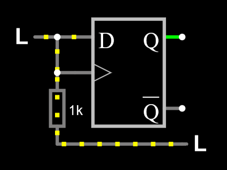

Aabeku K. schrieb:
> P.S.: Anbei ein Falstadt Link, der dir ein die Beispielschaltungen zeigt
> und du selbst etwas rumprobieren kannst.
Theoretisch sind die Dioden nicht unbedingt notwendig, wenn man einen
geeigneten Widerstand zum Strom begrenzen verwendet. Wie z.B. im Bild.

von Max M. (Gast)
Ganz offensichtlich ja nicht, wenn man während der 10sek gerne einen
Tastendruck erkannt hätte statt sich nur hektisch im kreis zu drehen und
rein garnichts mehr mitzubekommmen.
Auch die lausige Programmierung mit zusätzlicher Hardware erschlagen zu
wollen ist leider völlig nutzlos, da die MCU auch dann erst nach 10sek
mitbekommt das eine Taste gedrückt wurde.
Der TO muss das Wesen der Delay Routine verstehen, warum die Schrott ist
und man das anders löst.
