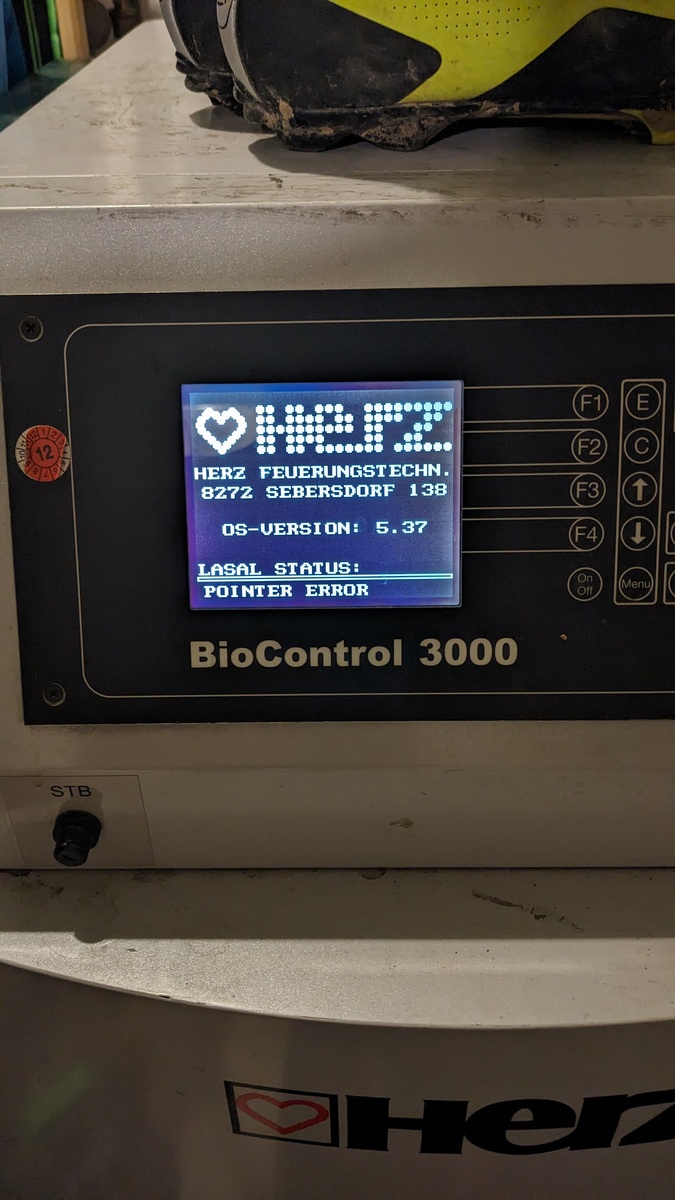

von Holzbrenner (Gast)
bräcuhte hilfe bei der Steuerung Pointer Error wird auf dem Bildschirm
angezeigt. Vilen dank im voraus

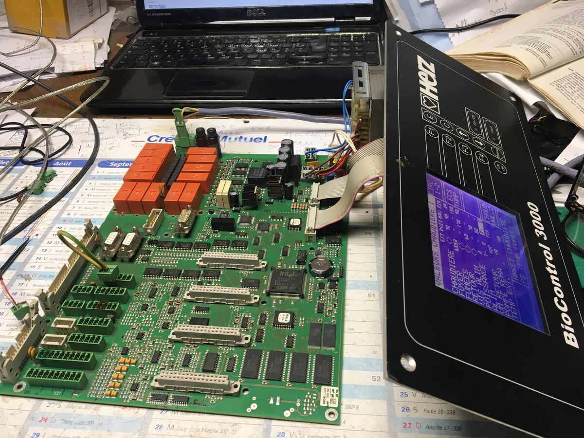

Eine Ansicht der Leiterplatte ist hier:
https://www.electronixservices.com/product/herz-biocontrol-3000-ref39986/

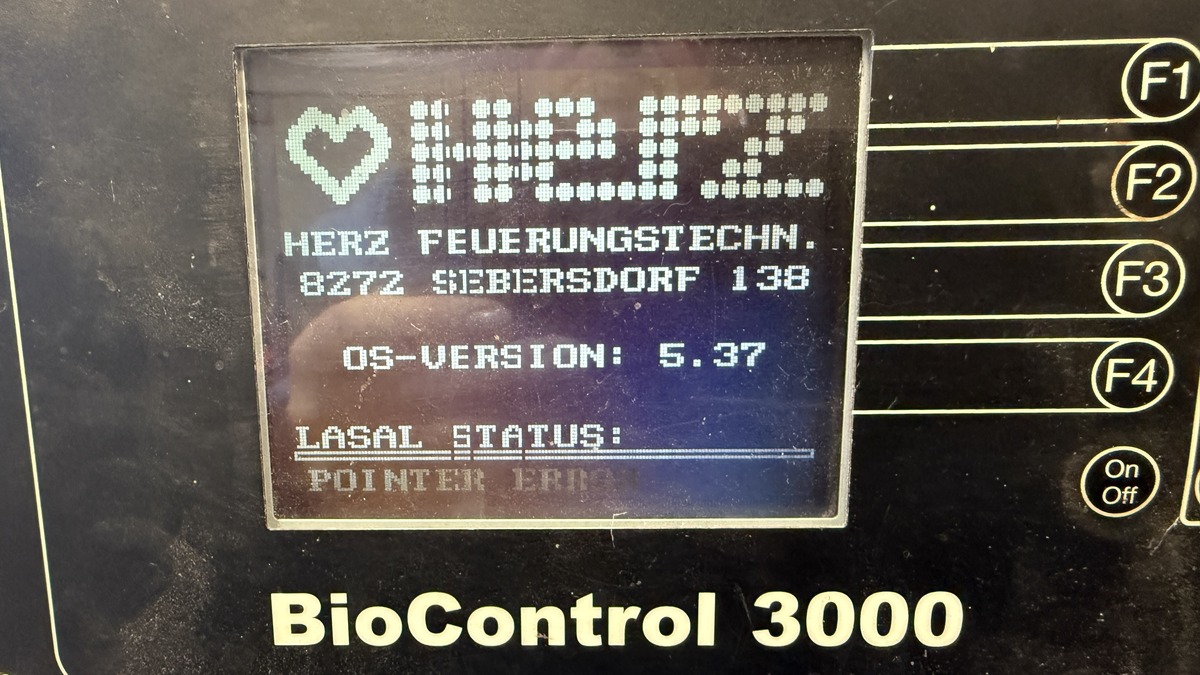

von Ulrich H. (ulrich_h340)
Hallo Sebastian,
meine Biocontrol bleibt beim booten hängen. Einmal wurde kurz "pointer
error" angezeigt.
Wie kann ich den Fehler finden?
Ich bin kein Elektrotechniker, kann aber mit Multimesser und Lötkolben
umgehen.
Wenn ich das System ausbaue und Dir schicke, meinst Du, Du könntest das
reparieren?
VG
Ulrich

von Sébastien F. (sebastien73_france)
bonjour Ulrich
Le pupitre de commande est bloqué au démarrage,
Quand il charge le logiciel, quand il fait l'initialisation, il
communique avec les autres platines électroniques.
Je chercherai cette panne du côté des câbles de liaison informatique de
communication.
Courage
c'est une panne que je pourrai réparer , mais en ce moment , c'est
l'hiver en France et j'ai énormément de platine de chaudière à réparer.
A+
Sébastien de France
bonjour,
Tu as une erreur de pointeur et la chaudière fonctionne ?
il indique une température erronée ?
A+ Sebastien de France

von Sepp (josschie)
Bonjour Sebastian, j'ai un BioControll 3000 défectueux avec l'erreur
"Erreur de pointeur", je suis ingénieur électronicien et pourrais
intervenir sur le matériel. Avez-vous un conseil à me donner par où
commencer ? Merci
Salutations Sepp
bonjour Sepp,
Ton pupitre de commande est bloqué parce qu'il attend un retour
d'information de ta platine principale.
Je commencerai par changer la nappe informatique.
Avec les années et la chaleur elle sèche.
Les constructeurs de chaudière mettent des nappes de qualité
"informatique" qui ont rarement des durées de vie supérieur à 10 ans en
fonctionnant à des températures inférieures à 30 °C.
Hors dans les chaudières et surtout sur cette chaudière Herz, ils ont
mis l'électronique au dessus du corps de chauffe.
Salutation
Sébastien de France

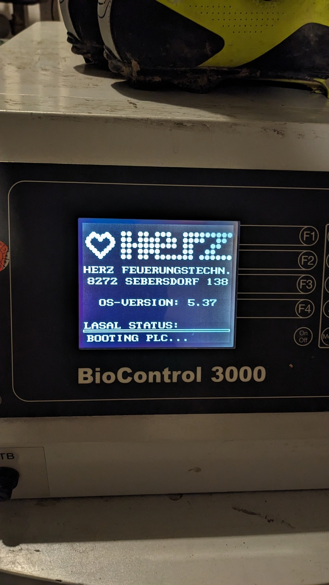

von Daniel S. (gasmen)
Hallo Sabastien
Meine Steuerung hat die Fehlermeldung "Booting PLC"
Welche Ursache könnte das haben.
Das Problem ist nach einem Stromausfall gekommen.
Das Problem hatte ich schon einmal, konnte sie später aber wieder
starten.
Im Augenblick ist das aber nicht der Fall
Gruss Dani
bonjour Daniel
Le logiciel ne démarre pas correctement.
J'ai l'impression que vous n'avez pas de communication "informatique"
entre les différentes platines. Je vérifierai les nappes de
communications en premier , puis l'alimentation électrique de toutes les
platines.
Je n'ai pas de temps en ce moment pour vous aider beaucoup plus , j'ai
des platines de différents constructeurs de chaudière a sauver , comme
celle d'HARGASSNER, OKOFEN , CLIPSOL ou VERGNE.
L'hiver a démarré très vite en France , et les gens ont froids.
Courage à vous.
Sébastien Électronicien/Thermicien de France
Ps : Merci de me tenir au courant de vos essais, et je vous envoie du
courage.
