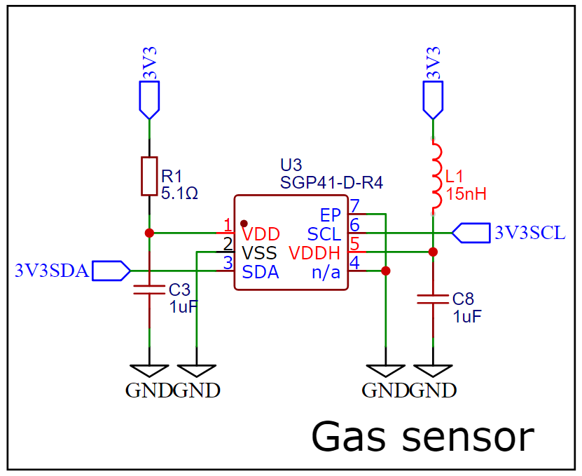

Moin allerseits
Habe einen SGP41-Gassensor bei mir in einem PCB eingesetzt. Aus bisher
noch ungeklärten gründen erkenne ich am I²C-Master diesen Sensor jedoch
nicht.
Habe das Datenblatt nochmals gecheckt ob ich etwas falsch verschaltet
habe, kam aber auf kein Resultat. Kann mir jemand weiterhelfen?
Im Anhang das Datenblatt (S. 8 zeigt eine Schaltung)
...und ebenfalls noch meine Schaltung. Hab in dieser einen 5.1 Ohm
widerstand statt 4,7 ohm genommen. Was macht dieser Widerstand? Könnte
der fehler an diesem liegen?
Danke für zahlreiche Antworten
