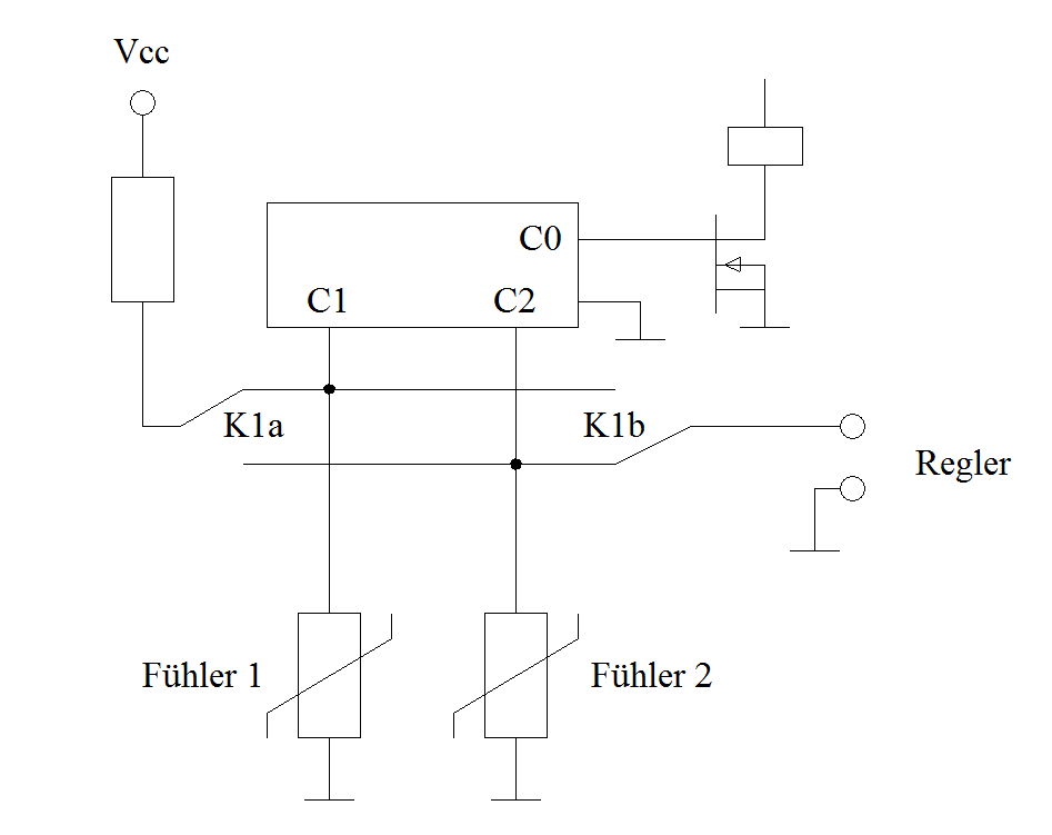

#7260736
Das wäre aufwändiger. Der nicht benützte müsste irgendwie gemessen
werden ohne die Steuerung zu stören. Vielleicht reicht es den internen
Pullup drauf zu schalten. Damit könnte was erfasst werden ohne das der
Regler total aus der Richtung kommt. Oder ihn wirklich vom Regler
trennen. Ein Relais mit zwei Wechsler könnte das. Der eine schaltet den
Reglereingang, der andere einen Pullup auf den PT1000 der nicht am
Regler hängt. So kann der MC jederzeit beide Temperaturen erfassen.
PS ein wenig Nachlauf kann durch den internen Pullup bewirkt werden.
  Jedoch frage ich mich wozu? Wenn die Quelle nicht wärmer als die Senke
ist
  kühlt das doch nur noch?

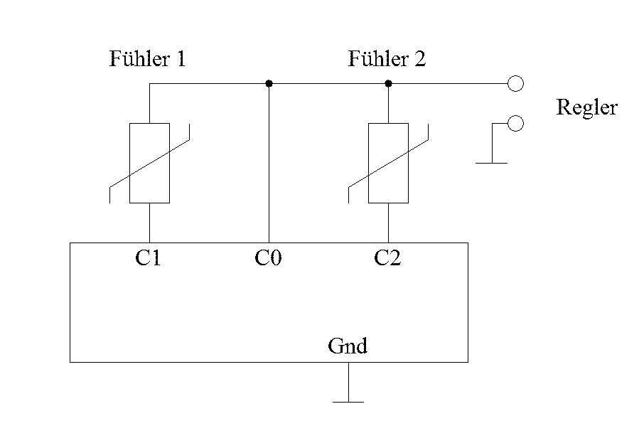

#7260882
Der Gnd des Arduino wäre der selbe wie der des Reglers. Damit der nur
einen Pt "sieht" muß der andere getrennt werden. Heißt sein Pin muß auf
Eingang (=hochohmig) geschaltet werden. Eigentlich wollte ich eine
Skizze hochladen aber die war so sch... Ich zeichne einen Plan.
