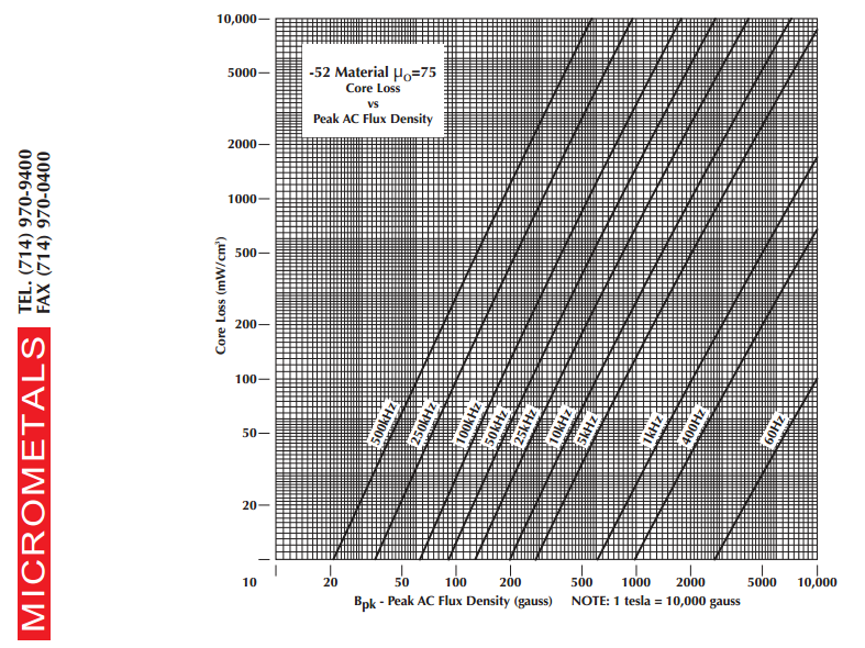

Ich möchte euch mal um eine kurze Praxisabschätzung bitten:
Ist ein Eisenpulver-Ringkern aus dem Materialmix Micrometals #52 von den
Kernverlusten her für einen Sperrwandler noch erträglich, oder wirklich
nur als Drossel für Abwärtswandler?
Angepeilt hätte ich einen diskontinuierlichem Betrieb mit ehr
gemütlicher Schaltfrequenz von <50kHz und Flußdichte dB <200mT

Äh nein, nur sehr oberflächlich....
Drosselwandler, erst recht die mit dem (billigstem verlustreichem)
gelb-weißem #26 werden im kontinuierlichem Betrieb mit sehr kleinem
Stromrippel betrieben. Da zählt statisches B und niedriger
Drahtwiderstand während die Ummagnetisierungsverluste wenig ausmachen.
Beim Sperrwandler hast du maximales dB weil die Spule immer geladen und
entladen wird.
@PeterD:
Die Ringkerne hätte ich, und ich möchte damit nicht nur DEN einen
Wandler für DIE eine Leistung bauen sondern generell abschätzen ob ich
mich da rantaste was zu entwickeln.
Gast #7253081
ArnoR schrieb:
> Das Diagramm kennst du? Damit kannst du es abschätzen.
Und mit seinen Daten: um die 6W/cm^3. Das ist selbst für ziemlich kleine
Kerne zu viel.
