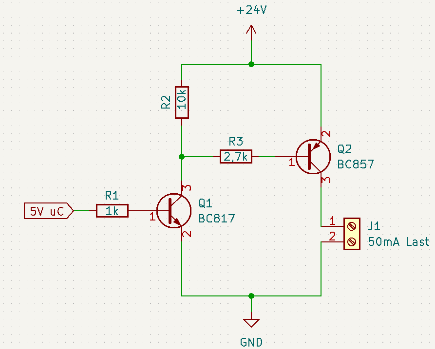

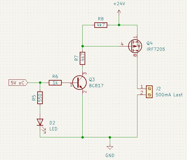

Guten Tag zusammen,
ich kenne mich mit der Materie leider nicht so gut aus.
Wo schalte ich bei dieser Schaltung eine Led dazwischen welche leuchtet
wenn der uC Pin high ist? Ohne die restliche Schaltung zu beeinflussen.
Kann ich vor R1 eine LED mit Vorwiderstand an GND schalten? (uC mit 5V
Logikspannung)
vielen Dank für eure Hilfe
Pavel
von PC-Freak (Gast)
Bei J1 mit Vorwiderstand
von Michael M. (Firma: Autotronic) (michael_metzer)
Entweder in Serie zum 2k7 (R3), oder so wie du schon gesagt hast:
Ja.

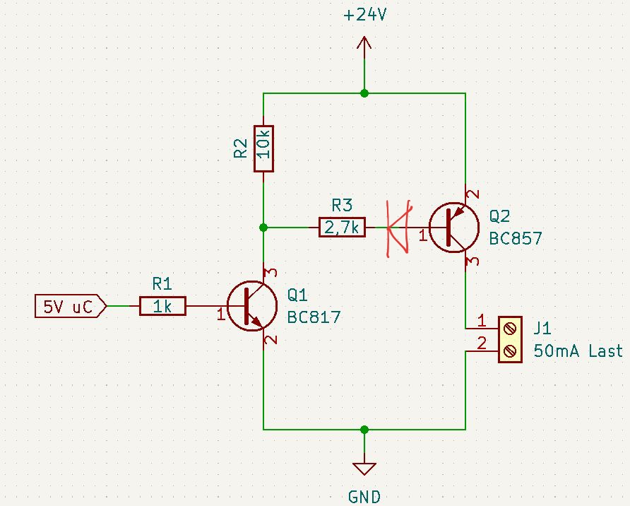

von Andrew T. (marsufant)
Bitte ändere:
R2 zw. 1 und 2 von Q2,
R3 auf 10k erhöhen.
Genügt vollauf bei I_last max. 50mA.
Diese LED zeigt dann an, ob der Ausgang eingeschaltet ist.
Gewünscht ist aber eine LED, die anzeigt, ob der µC einen High-Pegel
ausgibt.
Das ist dank Q1 und Q2 nicht das selbe:
Pavel schrieb:
> eine Led dazwischen welche leuchtet wenn der uC Pin high ist?
Eine LED, die unabhängig vom Zustand der nachfolgenden Bauteile anzeigt,
ob der Portpin high ist, muss direkt an den Portpin angeschlossen
werden. Wenn der Portpin dann low ausgibt, bleibt die LED dunkel, auch
wenn am Ausgang eine Spannung ausgegeben wird, weil der Q2 durchlegiert
und zwischen C und E dauerhaft leitend ist.
Am Schaltausgang wäre sinnvoller, dann erkennt man auch Massekurzschluß
oder moderate Fremdspannung.

Wenn eine höhere Last mit etwa 500mA habe, kann ich anstelle des pnp
Transistors Q2 einen Mosfet nehmen oder gibt es Transistoren die diesen
Strom können?
von H. H. (Gast)
Mit kleinen Änderungen der restlichen Schaltung geht das.
> Strom können?
Auch bipolar gibt was, z.B. BC636 oder BD136.

von Stefan F. (Gast)
Falls sich deine Frage auf diese Schaltung bezieht: Nein das geht nicht.
Erstens würde die LED dann nicht mehr leuchten, und zweitens fehlt ein
Pfad über den das Gate des MOSFET wieder entladen wird. Wenn du einen
MOSFET nimmst muss die LED da wieder weg.

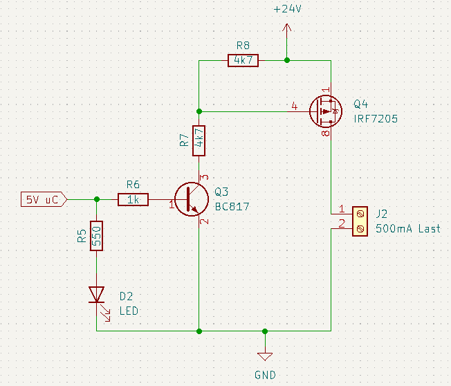

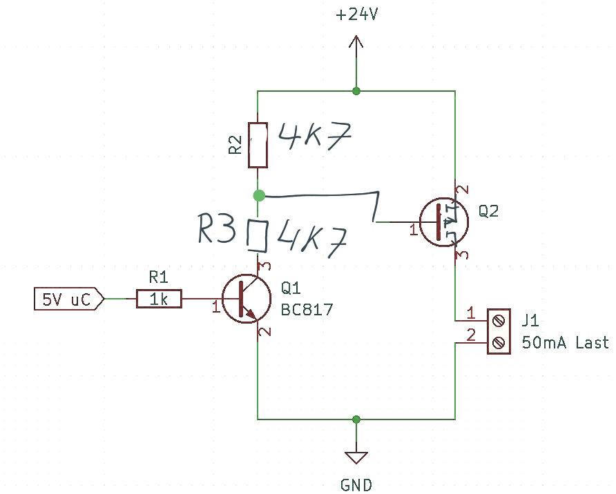

> Transistors Q2 einen Mosfet nehmen?
Natürlich! Nimm für Q2 einen P-Mosfet und schalte R2 und R3 als
Gatespannungsteiler mit je 4k7, damit das Gate nicht mehr als 12V sieht.
Die LED schaltest du mit einem extra Widerstand direkt an den
Ausgangsport. R1 kann jetzt problemlos auf 2k7 erhöht werden.
von Pavel (pavelpalavel)
Vielen Dank für die Ausführliche Antwort!
Habe jetzt die Schaltung so aufgebaut wie du gesagt hast. Nun bin ich
mir noch etwas unsicher ob ich diese Schaltung auch mit PWM betreiben
kann (PWM von einem Arduino Mega)?
Vielen dank euch allen für die ausführlichen hilfreichen Antworten
Pavel
von H. H. (Gast)
> kann
Naja, so bis 500Hz wird das gehen.
Aber ein IRF7205 ist für 24V etwas knapp.

von H. H. (Gast)
Pavel schrieb:
> Aus Interesse, was passiert bei einer höheren
> Frequenz, kommt der Transistor nicht mehr nach oder der Mosfet?
Die hochohmige Ansteuerung über die beiden 4,7k Widerstände kann das
Gate nicht mehr schnell genug umladen. Du könntest die ja auch
problemlos auf 470 Ohm verkleinern, dann sind auch 5kHz drin.
> Ich tue mich etwas schwer mit Bauteilen raussuchen, da ich hier schnell
> den Überblick verliere, was für ein Mosfet ist besser geeignet für 24V?
Wenn das keine reaktive Last ist, dann wird das wohl reichen.
Aber ohne die Anwendung genau zu kennen, kann man kaum eine sinnvolle
Empfehlung geben.

Die Anwendung habe ich vergessen zu erwähnen. Möchte diese Schaltung
doppelt verwenden, einmal um einen 24V DC Motor anzusteuern (mit PWM)
und einmal, um ein Relais zu schalten (ohne PWM).
von H. H. (Gast)
Schnelle Freilaufdiode nicht vergessen! Und statt eines 30V MOSFET ehr
ab 40V.
