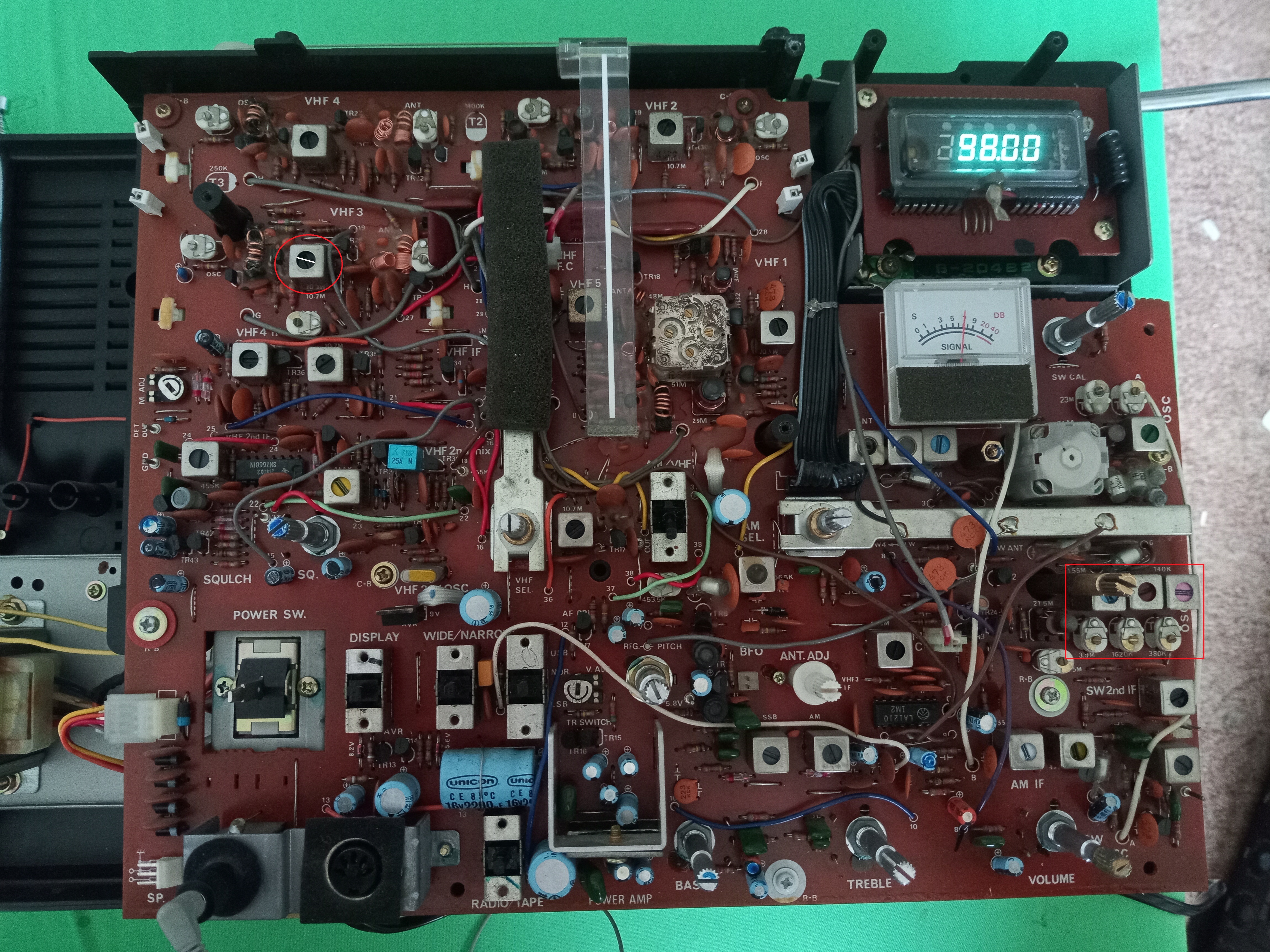

ich habe seit lagem (ca. 23.12.21) folgendes Problem:
Bei dem Radio das ich hab (Marc NR-82F1 (baugleich mit Pan Crusader X))
stimmt die Frequenzanzeige nicht bzw. nicht wirklich. Der angezeigte
Wert weicht teilweise über 100 kHz vom eingestellten Wert (bzw. Frequenz
ab. Es beeinträchtigt nicht die Funktion, aber es ist halt ein
Schönheitsfehler, welchen ich wenn möglich irgendwie "weg haben" will.
Denn wenn schon eine Anzeige da ist soll sie auch funktionieren.
Es tritt hauptsächlich, bzw. nur auf den VHF-Bändern auf (auf UHF
arbeitet die Anzeige nicht mehr - so "viel" kann der Freqzenzzähler (lt.
Datenblatt) nicht zählen), auf den AM-Bändern, also LW, MW und KW (1 bis
4) tritt dieser Schönheitsfehler nicht auf. Zumindest nicht so: Die
Anzeige bewegt sich zwar auf KW auch nach unten (ca. 5kHz in einer
halben Stunde und dann nicht mehr), aber damit kann ich leben; muss ja
"nur" etwas nach oben nachstimmen. Wird höchstwahrscheinlich eine
Temperatursache des Oszillators oder so sein...
Auf  VHF stimmt es von Anfang an nicht, auf den restlichen Bändern erst
nach ein paar Minuten. Bei VHF geht nur die Anzeige nach, auf den
anderen Bändern (außer UHF) der ganze Empfänger, aber viel weniger.

OP #7281499
Sooo,
es gibt Neuigkeiten, wunderbare Neuigkeiten könnte man fast sagen, denn:
Ich hab den Fehler gefunden, der, dafür dass es funktioniert, schon
wieder fast zu einfach war...
Es gibt für den Frequenzzähler, und für jedes Band, eine Koppelspule mit
drehbarem Ferritkern. Diese ist für alle VHF-Bänder mit 10,7M
beschriftet. Davon gibt es insgesamt 5, eben für jedes VHF-Band eine.
Auf dem angehängten Bild (4608 x 3456 Pixel) die für "VHF 3" rot
eingekreist, der weiße Strich zeigt ungefähr die vorherieg Stellung.
Würde schätzen dass es eine achtel Drehung nach rechts war, mehr nicht:
Den Drehko auf Bandmitte (aber mit starkem Sender), bei mir 98 MHz,
einstellen, und dann mit dem entprechenden Spulenkern das S-Meter auf
maximalen Ausschlag einstellen. Diese Prozedur am Bandanfang und
Bandende wiederholen, so dass es überall (Band -anfang, -mitte und
-ende) möglichst Gleichmäßig ist, und fertig. Mehr war nicht nötig und
jetzt stimmt es überall (auf dem gesamten VHF-Band III) überein. Ein
Sender der auf bspw. 89 MHz liegt, wird auch mit "89.00" angezeigt, wenn
das S-Meter maximal ausschlägt. freu
Zum Problem auf Mittelwelle:
Unten rechts, die drei Spulen und Trimmer, dienen dem Abgleich der
ersten drei AM-Bänder. 140 - 380 kHz für LW waren von vornherein in
Ordnung,
die 520 - 1620 kHz auch und 1550 - 3900 kHz für SW1 jetzt ebenso wieder.
Auf Mittelwelle liegt der Empfangsbereich nun bei ca. 515 - 1625 kHz.
Mal etwas mehr mal etwas weniger, je nach Gerätetemperatur. Wichtig war
mir nur, dass ich etwas unter 520 kHz und etwas über 1620 kHz komme.
An einigen Stellen (Bandschalter) könnte man noch etwas Kontaktspray
o.Ä. anwenden, aber im Großen und Ganzen stimmt jetzt alles wieder.
Klang und empfng eines solchen Gerätes sind heute schwer zu
übertreffen... Besonders an einem externen Lasutsprecher bzw. einer
externer Antenne...
