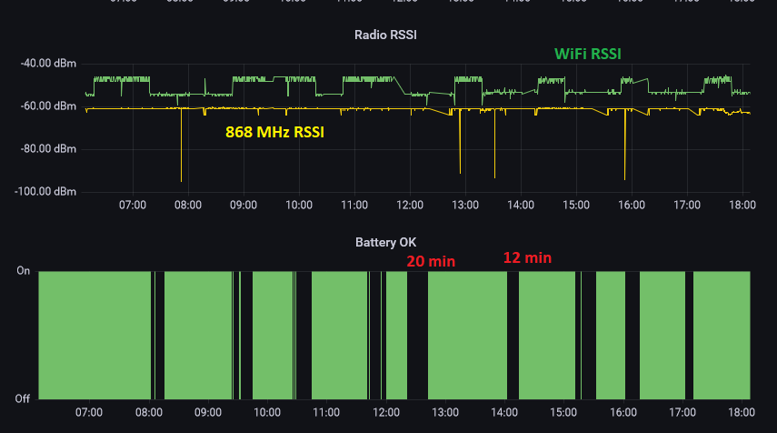

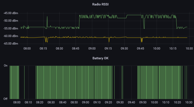

Ich suche hier nach der Ursache für das Problem. Anbei habe ich zwei
Screenshot angehängt wo man die Ausfälle sieht. In Rot habe ich die
Zeitbereiche "Pause" beschriftet damit ihr euch etwa die Grössenordnung
vorstellen könnt.

Ich habe jetz die letzen tage etwas herumprobiert, und habe jetz
umgestellt das ich die beiden Datenpakete separat und direkt verarbeite
denn:
- alle 12s kommt Wind+Temp+Feuchte
- alle 24s kommt Wind+Regen
Da ich die Werte im Datenpaket teilen. Die Bibliothek wartet gerne bis
beide empfangen sind, und meldet erst dann einen den OK-Zustand. Ich
verarbeite aktuell jedes Paket, was schon zu deutlich weniger Ausfällen
führt. Ich vermute das es zu Timing-Problemen innderhalb der Funktion
gibt die Daten abholt.
Nichts desto trotz kommt es zu kleineren Kommunikationsunterbrüchen die
sich immer ansammeln, es geht also mehrere Minuten nicht, und dann
wieder z.b. 80min Fehlerfrei.
Ich kenne mich mit HF und Funk fast garnicht aus, aber was ich bis jetz
probiert und analysiert habe ist folgendes.
- Die Bibliothek versucht mittels radio.receive(buffer, 27) ein
Datenpaket zu erhalten, ist dies gelungen, wird buffer[0] auf den Wert
D4 geprüft, ist dies nicht korrekt, wird das Paket verworfen.
- Ich habe nun eine Ausgabe eingebaut, das sobald ein Paket empfangen
wird, dies in der Konsole ausgegeben wird, egal was der Inhalt ist.
- Die Pakete der Wetterstation haben immer einen RSSI von ca. -71 bis
-80
- Zusätzlich empfange ich aber leider auch sehr viele "fremde" Pakete
mit RSSI >100.
Ich frage mich daher, ob es möglich ist, das es dazu kommen kann das
Pakete von der Wetterstation "gleichzeitig" wie fremde Pakete ankommen,
und somit entweder die kompletten Wetterdaten "überschreiben" oder
zerstören?
Der Empfänger für die Wetterstation sitzt sehr nahe an der Station
(hinter einer Scheibe, ca 1.5m entfernt.
Gäbe es eine möglichkeit den Empfang des RFM95 bewusst künstlich zu
verringern (in Hardware oder Software) so das dieser quasi nur noch
wenige Meter Reichweite hat um festzustellen ob dann eine Verbesserung
möglich ist?

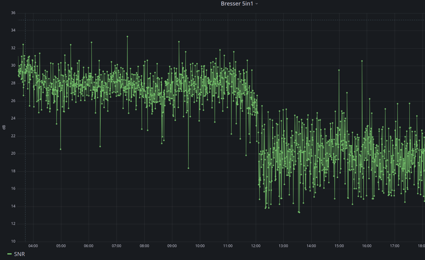

OP #7256177
Ich habe mittlerweile Neugikeiten:
Ich hatte gestern abend gegen 21:00 die Auswerteelektronik in einen
anderen Raum verschoben und den Antennendraht unter eine Haube aus
Alufolie gesteckt, der RSSI der Wetterstation sank so um ca. 20dBm, das
brachte aktuell die Verbesserung das seit gestern aben um 21:00 nur ein
einzelnes Paket von wohl ca. 3600 Paketen nicht empfangen wurde.
Diese Fehlerquote von <0.1% ist völlig akzeptabel.
Nun muss ich nur noch einen Weg finden wie ich eine Antenne bauen kann,
welche ohne eine Aluhaube schon einen weniger guten Empfang hat.
