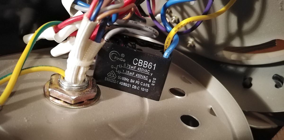

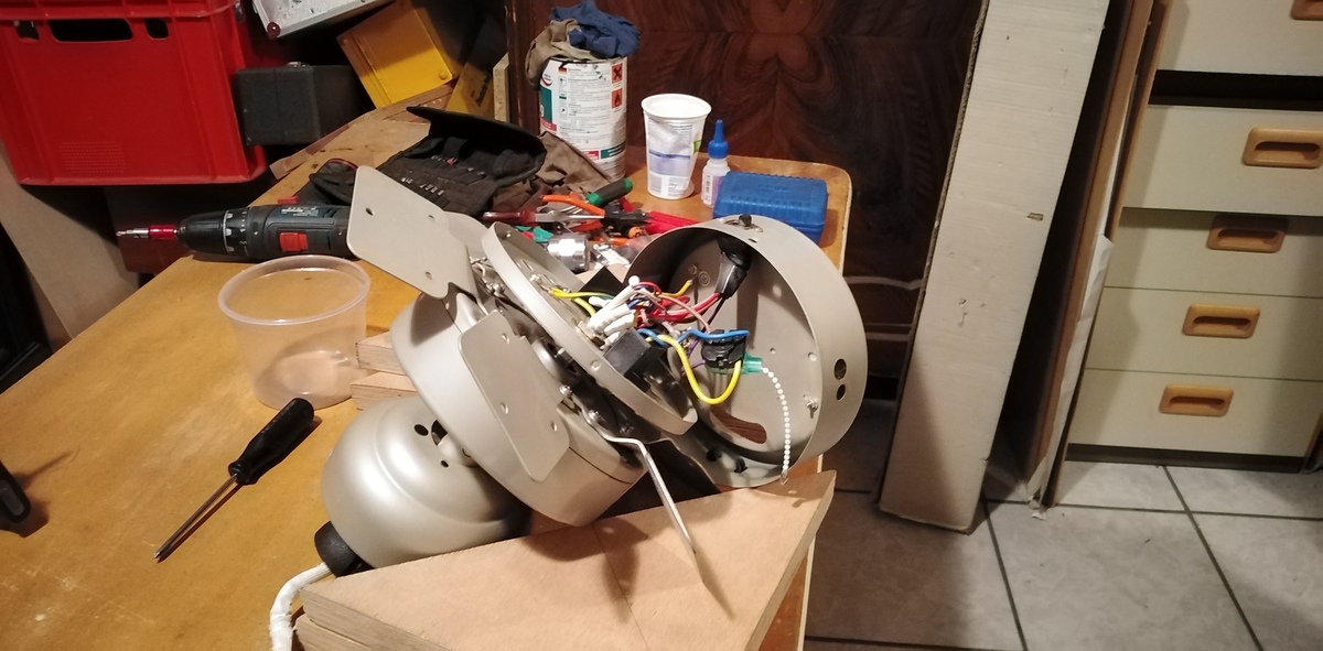

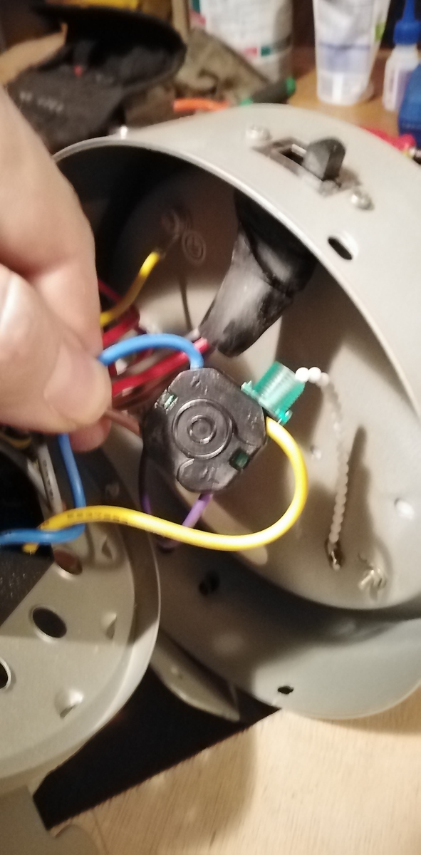

ich habe einen gebrauchten Deckenventilator Westinghouse vom Typ "Turbo
swirl". Dieser wird per Schnur aktiviert, laut BA einmal ziehen=
Schnellgang, das zweite Mal ziehen= mittel, das dritte Mal ziehen =
langsam, das vierte Mal = aus.
Mein Gerät läuft allerdings auf allen Stufen gefühlt gleich, verm. im
Schnellgang, beim vierten Ziehen schaltet er dann regulär aus.
Woran kann das liegen- am Zugschalter, am Kondensator "CBB61" ? Daran,
dass keine Flügel montiert sind ?  Denke eher nicht !?
Wie messe ich den Fehler aus ?
Danke und Gruß
Manfred

Manfred S. schrieb:
> Daran,
Ich habe einen ähnlichen Miefquirl und der funktioniert perfekt.
Wahrscheinlich wirken die Flügel als "Bremse" und im Leerlauf läuft der
Motor hoch.
Probiere mal den Motor ohne Flügel mit der Hand zu bremsen - dann müsste
du einen Unterschied merken - je nach Schaltstufe.
