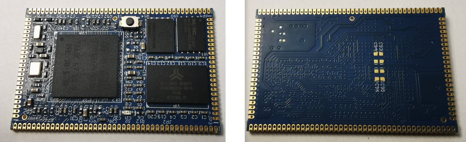

ich bin nicht sicher, ob ich in diesem Forum richtig bin:
Ich suche jemand der auf Basis eines Schema nur in PDF Form (inkl.
BOM-Liste Outline-Angaben etc.) mir eine Platine erstellen kann mit
Bestückung.
Das Schema + Layout muss also neu erstellt werden mit einer CAD
Software, bevorzugt KiCAD oder Altium. Die CAD-Daten benötige ich dann
auch.
Beim Schema handelt es sich quasi um ein SoM, basierend auf 1x STM32H750
MCU (BGA) mit 1x externen SDRAM (BGA) und 1x externen QSPI-Flash (SO-8).
Im Anhang ein ähnliches Beispiel / Bild.
Ich denke es wird auf 3 bis 4 Layer hinauslaufen. Erfahrung im layouten
von externen SDRAM / BGA's o.ä. Bauteile ist wichtig.
Falls sich jemand das zutraut (Erfahrung in diesem Bereich hat) und Zeit
und Resourcen hierfür freistellen kann, dann bitte melden.
Nähere Details kann ich dann zustellen und dann würde ich mich auf ein
Angebot (Entwicklungskosten) freuen.
Vielen Dank

4 Layer wären das absolute Minimum, 6 wären aber auch noch denkbar, für
jemanden der nicht hauptberuflich jeden Tag Layouts dieser Art macht.
In der Regel scheitern solche Gesuche hier an der mangelnden Erfahrung
der Auftragssteller, ein realistisches Angebot ohne Garantien, dass das
Board einer EMV-Prüfung stand hält beginnt schon im vierstelligen
Bereich.
Ich habe folgende Info erhalten:
You can't use 4 layers for this project. because you need 2 inner layer
for break out signal from BGA package, 2 remain inner layer for GND
layer use reference highspeed signal
It mean
Top
GND
SIG1
SIG2
GND
BOTOTM
Also 4-Layer scheint auch mit viel Erfahrung nicht möglich? Wie schätzt
ihr das ein... überhaupt sind 6-Layer für Prototypen ja 6mal so teurer
als ein 4-Layer, ist das normal? Oder habe ich den falschen
PCB-Hersteller?
Woher kommt denn die Info?
Wieso sollte es mit 4 Lagen nicht gehen?
Der Hersteller ST schreibt dazu: "The minimum configuration that can be
used is 4 or 6 layers stack-up. An 8 layers boards may be required for a
very dense PCBs that have multiple SDRAM/SRAM/NOR/LCD components".
EMV technisch wird es mit 6 layern besser.

Frage an die Layout Experten,
nur so am Rande.
Top
GND
SIG1
müsste da nicht noch eine GND Ebene dazwischen, um Übersprechen zu
verhindern? (eventuell auch eine Versorgungslage 3V 5V etc.)
SIG2
GND
BOTOTM
Danke für die Erläuterung.

Markus W. schrieb:
> Und aus dieser Erfahrung ist wohl der Schluß zulässig,
> dass es wohl nur gerade Anzahl von Layers gibt - richtig?
Es gibt auch ungerade (>=3), kostet halt mehr und ist ein Sonderwunsch.
Gerade Lagenzahlen machen halt aus Produktionssicht und aus Sicht der
Kupfersymmetrie (kein warping, bending) Sinn.
