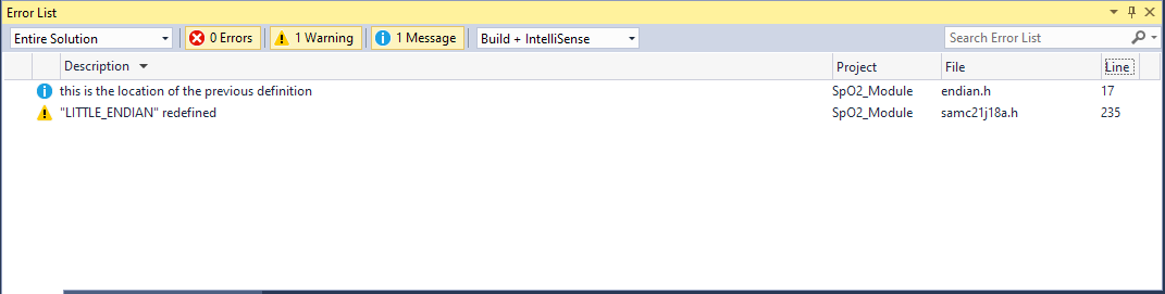

Moin zusammen,
folgende Situation:
- Microchip Studio 7 (mit ASF)
- SAMC21J18A
Sobald ich die stdio.h einbinde, erhalte ich die Warnung wie im Bild zu
sehen.
Compiliere ich es mit dem Atmel Studio 7, erscheint diese nicht.
Hatte das schon mal einer von euch?
Folgende Stellen sind es:
endian.h:
#if __BSD_VISIBLE
#define  LITTLE_ENDIAN  _LITTLE_ENDIAN   // = 1234 (_endian.h)
#define  BIG_ENDIAN  _BIG_ENDIAN
#define  PDP_ENDIAN  _PDP_ENDIAN
#define  BYTE_ORDER  _BYTE_ORDER
#endif
samc21j18a.h:
#define LITTLE_ENDIAN          1

OP #7254895
Kurzes Update:
Das besagte Projekt schmeißt im Atmel Studio ebenfalls die Warnung.
Ich habe herausgefunden, dass es passiert wenn ich stdio.h einbinde.
Ein Bsp. Projekt ausm Atmel Studio in dem ebenfalls stdio.h verwendet
wird, erzeugt die Warnung jedoch nicht.
Somit gehe ich davon aus, dass irgendeine Konstellation in meinem
Projekt dazu führt.
