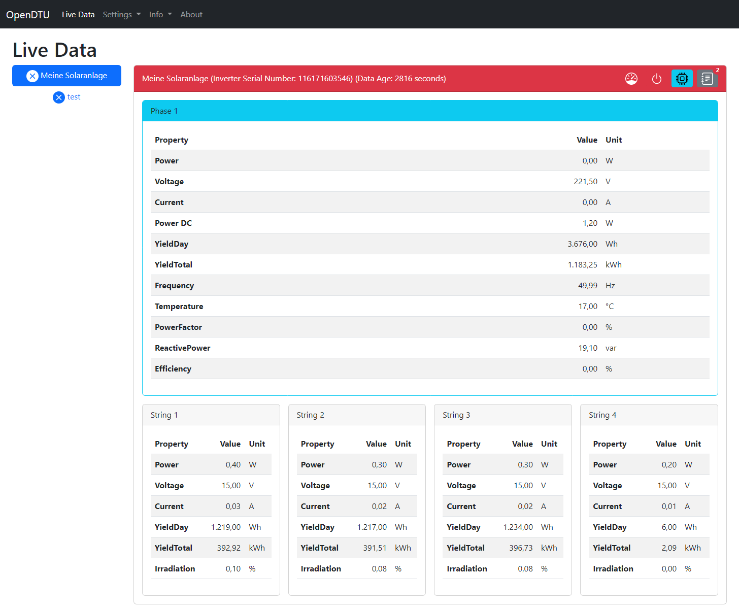

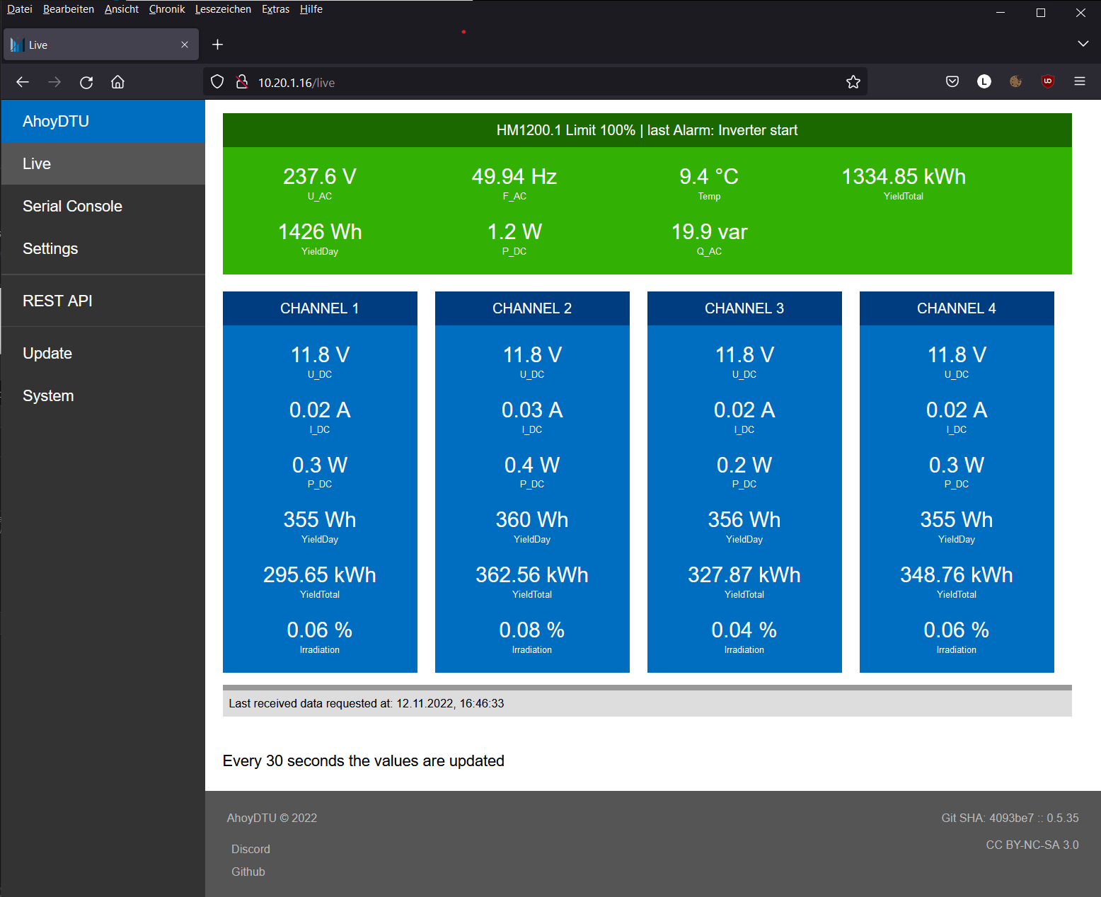

Gast #7258648
Moin,
die beliebten HoyMiles-Wexelrichter können in ihrer Leistung
konfiguriert werden.
Entweder man holt sich den überteuerten properitären Doongle (da sie
keinen WLAN sprechen) oder bastelt sich was Eigenes.
Z.B. Ahoy [1] oder OpenDTU [2].
Sie auch: Beitrag "Wechselrichter Hoymiles HM-xxxx 2,4 GhZ Nordic Protokoll?"
Will auf meinen HM-1200 auch mal zugreifen, warte aber noch auf die
nRF-Module.
[1] https://github.com/lumapu/ahoy  https://ahoydtu.de/
[2] https://github.com/tbnobody/OpenDTU
