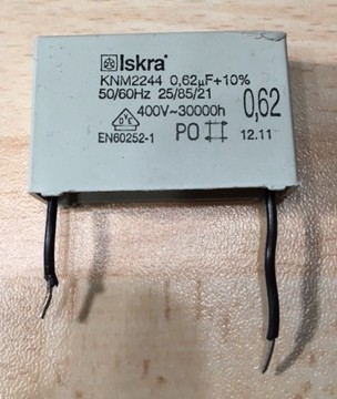

die Zirkulationspumpe Warmwasser hat den Dienst eingestellt. Nach dem
rausbauen, reinigen und Testlauf tut sie immer noch keinen Mucks. Dann
den Kondensator geprüft. Super, statt 0,62 µF hat der noch 50 nF.
Problem: Ein 0,62 µF ist nicht aufzutreiben. Man beachte die +10%, macht
ja dann grob 0,68 µF. Ich habe dann den WIMA MKP10 0,68 µF X1 eingebaut,
der hat auch ähnliche Maße wie der ursprüngliche Kondensator (Link:
https://www.pollin.de/p/folienkondensator-680nf-630v-201145). Pumpe
läuft wieder. Ist aber jetzt kein klassischer Motorkondensator, aber für
die Spannung und Temperatur zugelassen.
Frage: War das eine Gute Idee? Der "alte" war ja auch nur ein P0, also
ohne Ausfallschutz.
von klausr (Gast)
Der WIMA ist ja als X1 doch eigentlich besser als der P0, oder?

Der Motorkondensator wird aber mit einer Spannung von etwa 230V*sqrt(2),
also 325V effektiv belastet. Viel Luft ist da nicht mehr, von
Überspannungen im Netz mal abgesehen. Du müsstest also damit rechnen,
dass der neue Kondensator auch wieder einem Verschleiß unterliegt.

WIMA gibt ja 400V Wechselspannung an. Das der neue Kondensator auch
verschleißt, ist klar. Ich hoffe aber, wir reden jetzt über Jahre und
nicht über Monate. Und als X1 sollte er hochohmig werden und keinen
Kurzschluss produzieren.

Ja genau - er heilt sich gewissermaßen selbst weg.

Kurze Rückmeldung: Die Umwälzpumpe ist jetzt wegen eines mechanischen
Defektes komplett ausgefallen. Der Rotor ist zerbrochen und hat dabei
die "Laufmulde" beschädigt. Gibt jetzt nicht nur einen neuen Rotor
sondern eine ganz neue Pumpe. Bleibt die Frage, ob das Vorgehen eines
Fachbetriebes, wenn nach 10 Jahren das erste Teil ausfällt die ganze
Pumpe zu tauschen, nicht doch sinnvoll ist...
