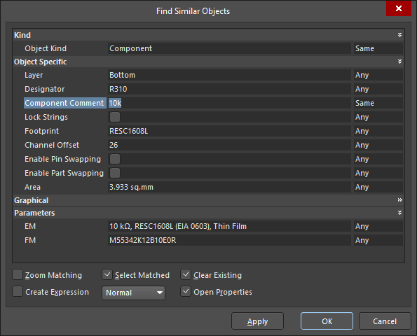

Wie bekomme ich denn bei "Find Similar Objects" im PCB-Editor
eingestellt, dass Stringvergleiche mit "ignore case" durchgeführt
werden?
Ich habe durch irgendwelche Kopieraktionen leider nicht mehr alles
einheitlich und seit einem der letzten Updates wird nun nur noch die
Hälfte der zutreffenden Bauteile selektiert. Zumindest meine ich, dass
das zuvor mal ging. Mit *, ? oder "regular expressions" bekomme ich das
nicht hin.

Nun, das Problem mußt du selber lösen, so schwer ist das nicht. Das FSO
kann dir aber etwas helfen, es kann dir das, was du da einstellst, auch
als Query ausgeben (irgendwo ist da unten ein Haken). Und dann mit UND
und ODER-Verknüpfungen etwas zusammenstoppeln.

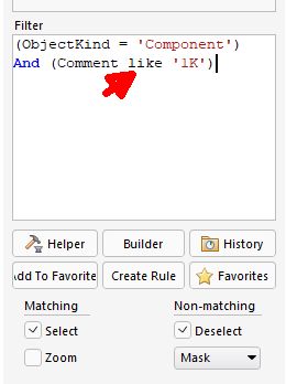

Mach im FSO den Haken für Create Expression an und im Filter Panel
ersetzt das "Comment = " durch "Comment like ".   Sollte funktionieren.
(PS: eventuell im Filetr Panel noch das Matching Select einschalten
falls nicht aktiv)

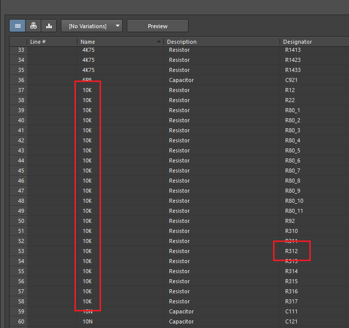

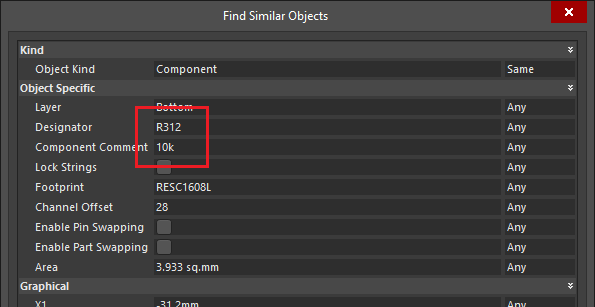

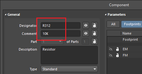

Ich verstehe das Ganze nicht. In der BoM (siehe BoM.png) wird bspw. R312
mit "Name" (steht als Alias für "Component Comment") = "10K" gelistet.
Mit Doppelklick auf R312 oder im FSO steht dort aber "10k" (siehe
FSO2.png), bei anderen Bauteilen auch "10K". Ich bin mir eigentlich
sicher, dass alle Comments in Großschreibung erstellt wurden und mit dem
FSO immer alle Bauteile mit dem gleichen Comment selektiert wurden. Seit
einem der letzten Updates läuft hier irgendetwas verquer.

Noch zur Information: Das PCB ist vermutlich oder auch nur scheinbar "up
to date". "Import Changes ..." zeigt mir keine Veränderungen. Schematic
= "10K", im PCB dann "10k". Aber nur bei einigen Bauteilen. Ich denke,
dass der Vergleich bei "Import Changes ..." mit "ignore case"
durchgeführt wird. Nur das FSO macht es anders.

Ah ja, 'like' statt '='. Ich hatte das '=' stehenlassen. Kann man also
zur Not so machen.
