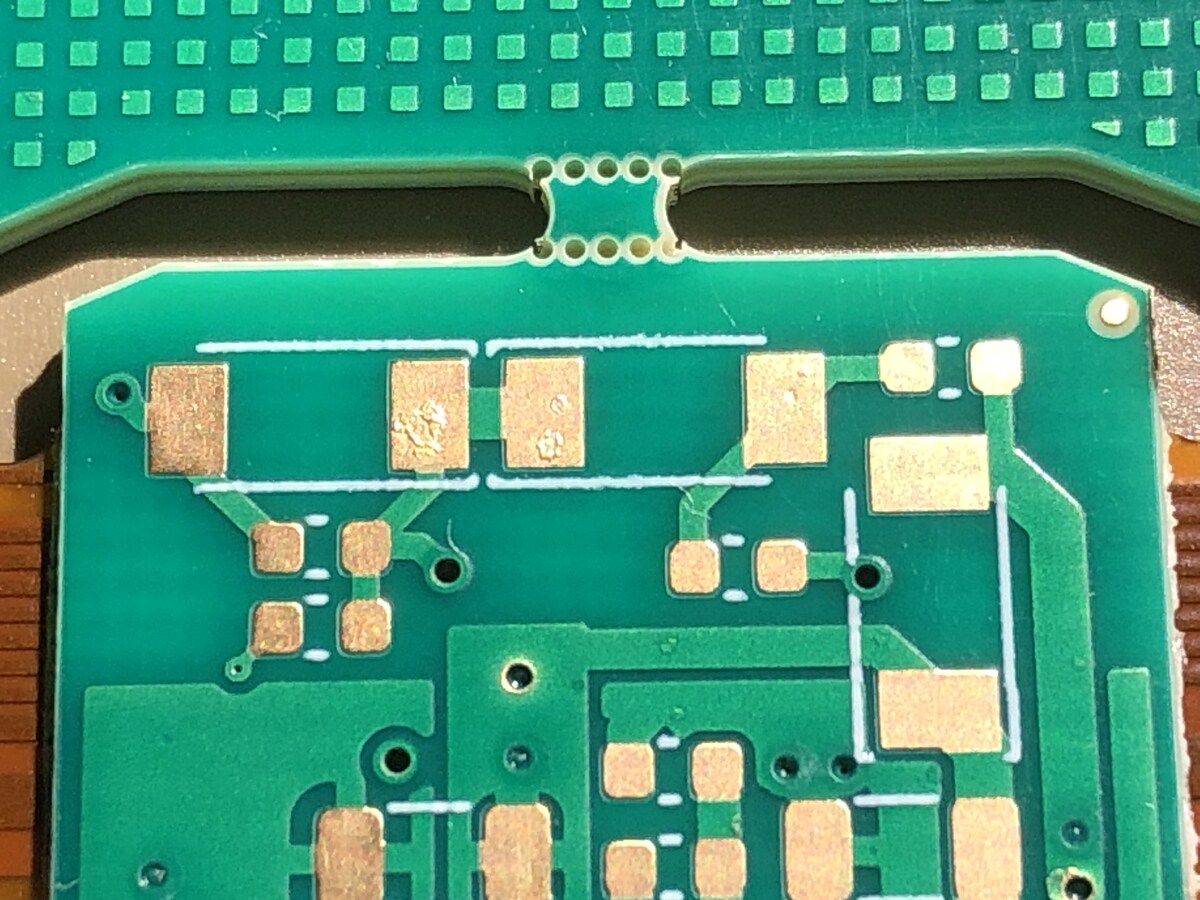

leider hat mir ein Lieferant Leiterplatten geliefert die möglicherweise
Plattierunsfehler haben, kann das Fehlerbild aber leider nicht exakt
zuordnen. Kennst das jemand, was sind die Fehlerursachen?
Vielen lieben Dank, Grüße, Seppel

Was immer du unter Plattierungsfehler verstehst, so auf den ersten Blick
sieht man mehr als 10 Fehler - abstehende Kupferspäne, Dreck auf den
Leiterbahnen, und alles mit Lötstopplack zugedruckt. Dazu Vias die
beschädigt aussehen. Unbrauchbarer Mist.

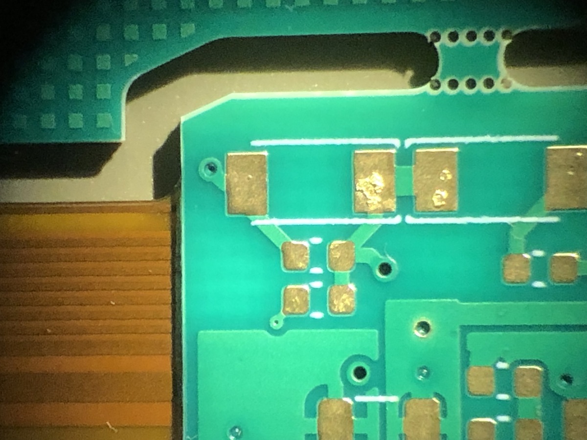

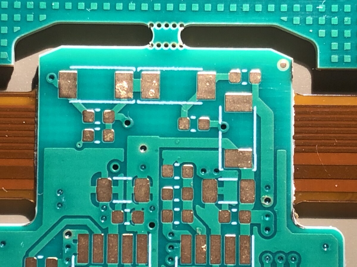

dass ein stumpfer Bohrer für das via verwendet wurde ist mir auch
aufgefallen, auch die Späne in Lötstoplack. In einem der Pads ist eine
Vertiefung/Ätzfehler.
Auf den Pads der Dioden oben ist irgendwas drauf und mit der
Goldbeschichtung verbunden, könnten Kupferspäne sein, oder irgendwas
anderes aus der Galvanik, für mich nicht eindeutig.
Das Problem, ich muss Protoypen bauen,... .
Grüße, Seppel

So unschön das aussieht - in der Praxis wird dein Protottyp
wahrscheinlich funktionieren. (Zumindest wird es nicht am PCB liegen,
falls nicht)
Und für die Ewigkeit sind Prototypen eh nicht bestimmt...

Gast #7255550
das war ein europäisches Unternehmen mit deutschem
Support/Niederlassung. Alle Leiterplatten haben defekte.
Bin wirklich von der Qualität überrascht, so schlechte Via's hab ich
noch nie gesehen.
Grüße, Seppel
