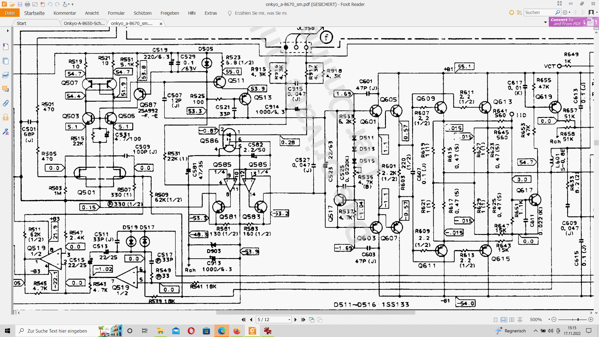

Hallo allerseits,
Die beiden Vollverstärker der Onkyo Integra Serie von etwa 1990 ähneln
sich äußerlich und in der Gewichtsklasse sehr stark. Der A8670 ist der
nochmals stärker ausgelegte Vertsärker mit zwei
Endstufen-Transistorpaaren pro Kanal und dem ominösen "opto drive" für
200 DM mehr damals. Genau auf diese Optokoppler-Schaltung zielt meine
Frage ab.
Was macht sie und wozu ist sie gut? Wodurch wird sie gesteuert?
Wozu sind da beim 8650 noch die vier 2,2 Ohm Widerstände?

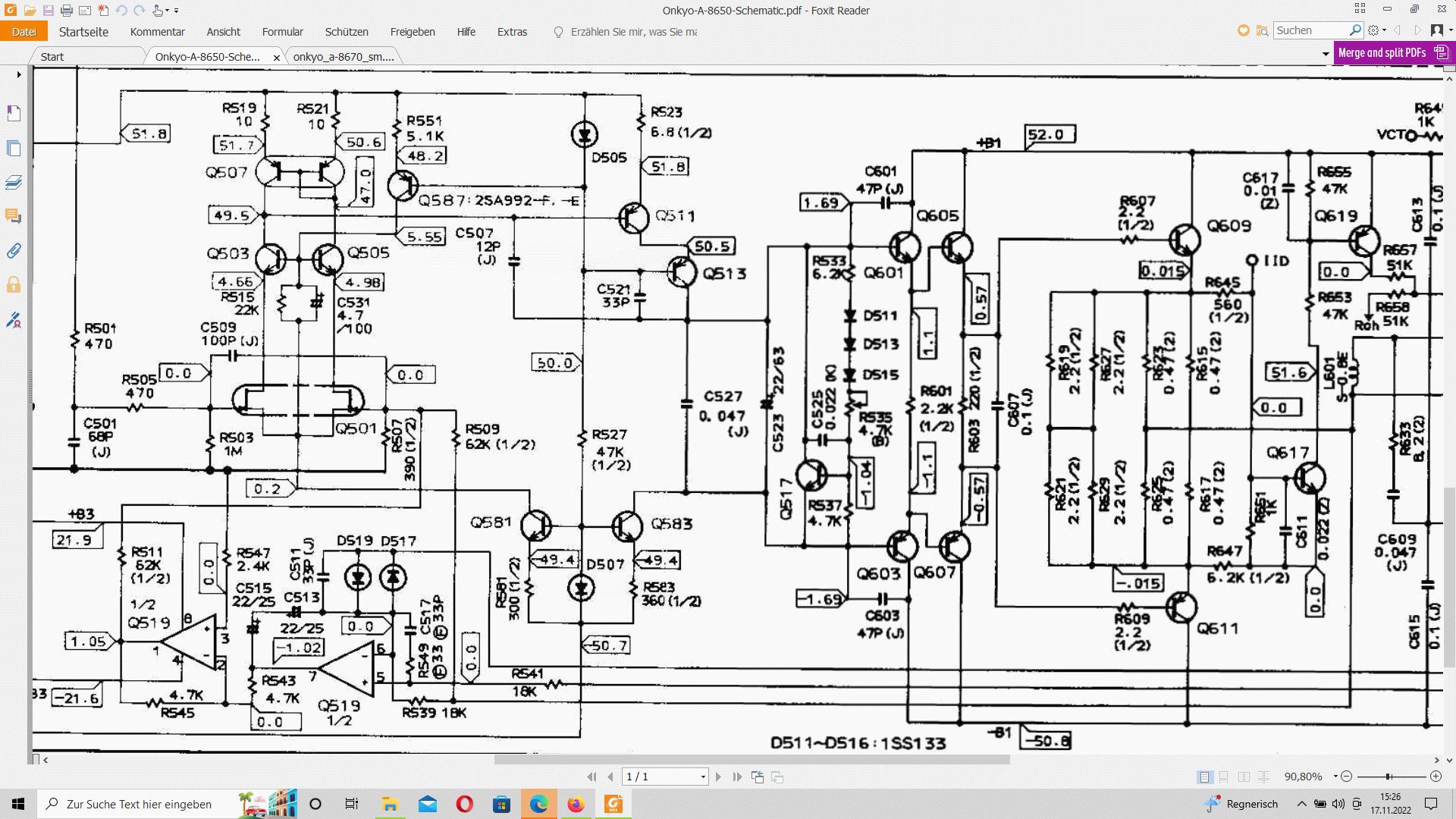

Beim kleineren A8650 läßt sich die Schaltung relativ gut durchschauen,
weil dieser Optokoppler fehlt:
Den Differenzverstärker biildet der Doppel-FET Q501, der von links das
Eingangssignal und von rechts über den Spannungsteiler aus R509 und R507
das rückgekoppelte Signal erhält, wohlgemerkt in DC-Kopplung. Damit dies
nicht im Desaster endet, regelt eine DC-Kompensation bestehend aus dem
Doppel OPV Q519 die Ausgangsspannung auf mäglichst genau 0 Volt. Hierzu
dient der erste OPV mit den beiden gegeneinander geschalteten Elkos C515
und C513 als Integrierer und der zweite OPV als Invertierer. Uber R511
wird die Korrekturspannung wieder auf den Gegenkopplungseingang gegeben.
Der Differenzverstärker mit Doppel-FET wirkt auf eine Kaskode-Schaltung
aus Q503 und Q505, die wiederum auf einen Stromspiegel aus dem
Doppel-Transistor Q507 wirkt, um möglichst viel Verstärkung bereits hier
heraus zu holen. Q587 wirkt als Konstantstromquelle auf die Kaskode.
Weiter unten befndet sich mit D507 eine Konstantstromquelle, die mit
Q581 den Doppel-FET versorgt und mit Q583 als Konstantstrom-Gegenspieler
zur VAS wirkt. Genau da wird beim A8670 die Schaltung verkomplizert
mittels zweier OPVs und dem Optokoppler. Allerdings wird die LED von
konstanter Betriebsspannung versorgt. Wieso das?
Als VAS wirkt Q511 auf die Kaskode Q513 und erhält sein Signal von der
Verbindung zwischen Q503 und Q507.
Danach liegt bereits die Ansteuerung für die beiden Signalhälften vor.
Q517 stellt den Ruhestrom ein als "Vbe-multiplier", Q601, Q605, Q603,
Q607 verstärken kräftig den Strom, um die Ausgangstransistoren Q609 und
Q611 ordentlich anzutreiben. Mit R601 und R603 wurde diejenige
Schaltungsvariante ohne Bezug zur Ausgangsspannung verwendet. Ebenso
befinden sich zwischen den Ausgangstransistoren noch zusätzlich vier
Widerstände zu 2,2 Ohm.
______________________________________________________________
Betrachtet man nun die Schaltung des A8670, so sind Q586 und Q585 hinzu
gekommen. So wie die OPVs verschaltet sind, wird anscheinend die
Spannung über den beiden Widerständen R581 130 Ohm und R583 160 Ohm
geregelt, wobei das schon spezielle Widerstandswerte sind. Dadurch
ergibt sich indirekt die Regelung des Stroms, den die
Konstantstromquellen in den Doppel-FET und die VAS geben.
Beide´nichtinvertierende Eingänge sind zusammen geschaltet und führen
zum Fototransistor.
Wie der Fototransistor wirken soll, wenn die Pins 4 und 5 zusammen
geschaltet sind, ist mir rätselhaft. Ich vermute, daß der Punkt
unterhalb Pin 5 falsch ist und weg gehört. Die Kondensatoren leiten
keinen Strom, also könnte nur von - Ub 54 Volt über die Basis des
Fototransistors etwas fleßen. Weiter unten steht noch was von Roh, die
Stelle konnte ich nicht finden, wo das hin führen soll bei D903. Das
kann auch Rch heißen für rechter Kanal R channel und führt zur anderen
Seite.
Oben wo F eingekreist ist, kommt die Versorgung aus der Nähe des
Phono-Verstärkers mit geregelten + und - 22 Volt. Dann nochmal die
beiden Widerstände und ein Kondensator vor der LED. Wo ist hier ein
Steuersignal? Soll das nicht von der momentanen Amplitude oder Belastung
abgeleitet sein?
Vielleicht kennt sich jemand aus und kann mir freundlicherweise
erklären, was da gespielt wird :-)

Das ist eine Stummschaltung für die Endstufe. Über den OK werden die
Betriebsströme für den Eingangs-Diff und die VAS ab-/zugeschaltet.

Der Optokoppler soll nur die beiden Konstantstromquellen Q581, Q583
ausschalten. Da die ja immerhin gegen -53V liegen, macht der Optokoppler
die Potentialverschiebung.

Der hat aber echt eine hochklassige Beschaltung für die LED bekommen.
Christian S. schrieb:
> Ich vermute, daß der Punkt unterhalb Pin 5 falsch ist und weg gehört.
Ich könnte mir vorstellen, dass der OK mit der Verbindung C-E als
Fotodiode beschaltet wird.
