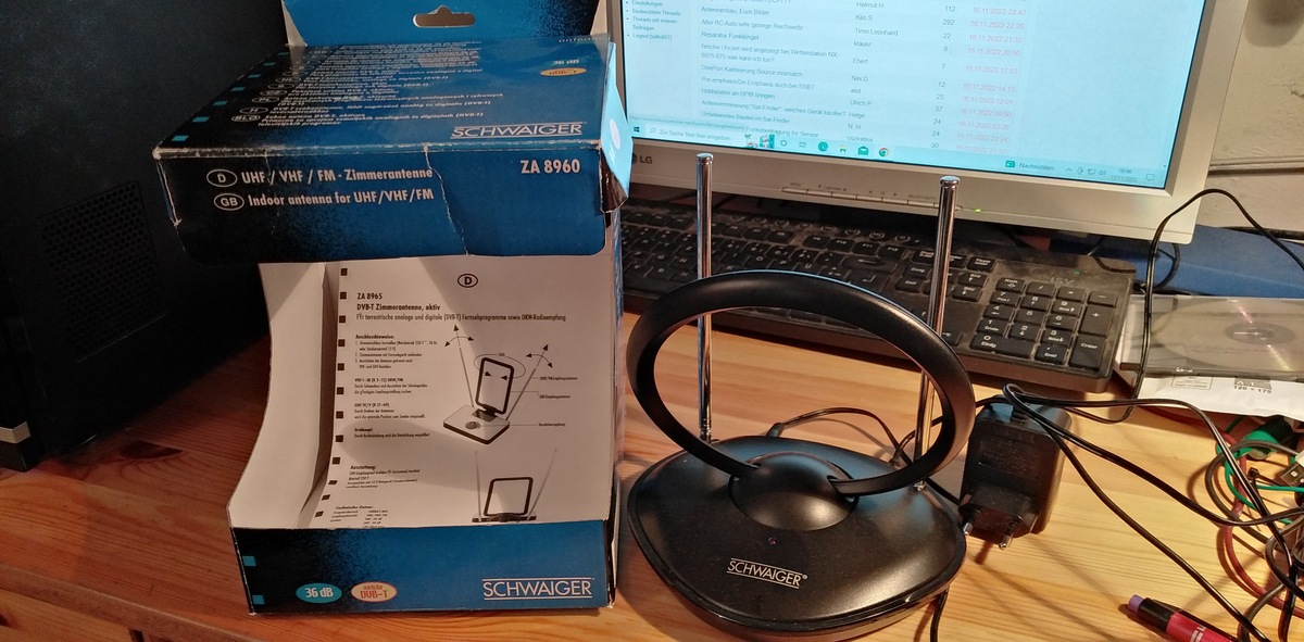

Und warum zeigt die Anleitung eine rechteckige Antenne, während du eine zirkulare vor die Linse geschoben hast?!

Trendsetter sind meist Idioten schrieb: > Und warum zeigt die Anleitung eine rechteckige Antenne, während du eine > zirkulare vor die Linse geschoben hast?! Wo ist da was zirkular? Ob die Loop (also Magnetic Loop) rechteckig oder rund ist, macht wenn überhaupt kaum einen Unterschied... Gruß Flo
Florian H. schrieb: > Ob die Loop (also Magnetic Loop) Wiederspricht dem Prinzip der Breitbandigen empfangsantenne, das ist ne einfache Drahtschleife (Ganzwellenschleife für den UHF Bereich) ohne jeglichen parallel C. Eine Magnetic loop wäre schmalbandig. Ich hab letztens erst eine mit Defekt bekommen und geschlachtet. Immer die selbe Konstruktion. Die davor ebenfalls und die davor....

Florian H. schrieb: > Wo ist da was zirkular? unten Mitte, der "Bügel" der Antenne ist kreisförmig (Zirkular). > Ob die Loop (also Magnetic Loop) rechteckig oder rund ist, macht wenn > überhaupt kaum einen Unterschied... Das ist keine "Magnetic loop", das ist eine Breitbandige Schleifenantenne, wie auch aus dem US-Patent 2,247,743 (1938 H.H. Beverage) bekannt. https://patents.google.com/patent/US2247743A/en
