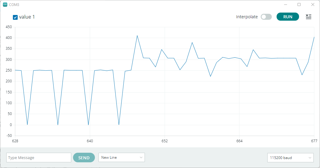

von Frank (Gast)
Es ging mir nicht um "einfacher" sondern um die Performance...
eigentlich auch unabhängig vom ESP32. Nehmen wir an ich will ~50
Datensätze oder mehr übertragen wie beim Wechselrichter. Ist dann Modbus
TCP schneller, oder MQTT. Hängt ja vom Protokoll ab und wie in meinem µC
die Daten aufarbeiten werden müssen. Bei MQTT ist bei mir so bei ~250ms
Sendeintervall "ende" wobei ich das auch mal mit mehreren Werten testen
muss... dann fängt der Client sich wohl an zu verschlucken. Liegt sicher
auch an WLan Latenzen und so...
Die Werte sind die Millisekunden zwischen zwei Nachrichten...

von Εrnst B. (ernst)
Frank schrieb:
> for (int i = 0; i < length; i++) {
>       messageTemp += (char)message[i];
Ehrlich?
von Frank (Gast)
Ja ehrlich... So zumindest in vielen, oder allen Tutorials die auf der
Pubsub lib beruhen? Aber ich stecke da nicht so tief drin, als das ich
eine entsprechende lib optimieren könnte. Man freut sich sicher über
andere Ansätze.
> Pubsub lib beruhen?
Da ist dann ein wenig Grundlagenwissen über die Programmiersprache und
die Libraries von Vorteil.
Die Original-Beispiele machen das übrigens nicht so. Die haben zwar auch
diese Schleife über "message", schieben das aber Buchstabenweise über
die Serielle Schnittstelle raus, d.H. da wird kein String
zusammengesetzt.
Irgendjemand hat dann wohl mal das Serial.print(char) durch den
String-append ersetzt, sich nichts dabei gedacht, und das wurde dann
x-mal im Internet rumkopiert.
> andere Ansätze.
Das Problem ist, dass der String bei jedem Anhängen eines Buchstaben
verlängert wird, und dabei potentiell neuen Speicher anfordert, und
dabei erstmal alles umkopieren muss.
Ergibt damit quadratische Komplexität.
Am PC (C++, std::string) umgeht man das indem man einfach
verschwenderisch mit dem Speicher umgeht, und die reservierte
Speichergröße jedesmal verdoppelt.
Ergibt dann "amortised constant time" für das append.
Am µC ist das nicht so implementiert, da ist der Speicher knapp.
Verbesserung:
Vor der for-Schleife einmal mit
 messageTemp.reserve(length)
den nötigen Speicherplatz vorab reservieren.
Oder statt der Schleife einfach mit
  messageTemp.concat(message, length)
die gesamte Payload auf einmal in den String schieben.
von Frank (Gast)
Danke für den Input! Ich schaue mir das mal an...
void callback(char *topic, byte *message, unsigned int length) {
  String messageTemp = String((char*)message, length);
  Serial.println(messageTemp);
wäre das auch eine Variante? Ich denke der Artikel beschreibt die
Problematik?
https://hackingmajenkoblog.wordpress.com/2016/02/04/the-evils-of-arduino-strings/
