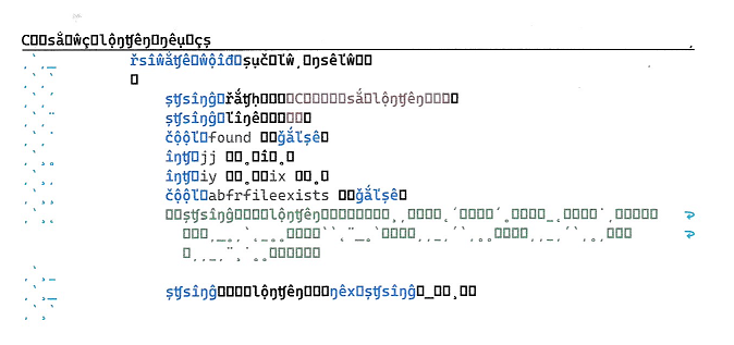

hallo, benutze VisualStudio 2022. Geht alles. Nur beim Ausdruck von code sieht es irgendwie thailändisch aus. Wo kann man das einstellen? Danke für Unterstützung

Normalerweise bekomme ich hier auch auf dumme Fragen gute Antworten. Kann mir eigentlich nicht vorstellen, dass dieses Problem nur bei mir auftritt - liegt es am Druckertreiber oder an den VS2022-Einstellungen? Der Druckertreiber kann es eigentlich nicht sein weil die anderen Programme richtig funktionieren. ... Fragenstellen hilft weiter. PDF wird über Druckmenü einwandfrei erstellt - muss also doch der Druckertreiber sein. Canon Maxify MB5400 - jemand eine Idee? grundschüler schrieb: > Kann mir eigentlich nicht vorstellen, dass dieses Problem nur bei mir > auftritt Das könnte daran liegen, daß niemand außer dir noch Sourcecode ausdruckt. Oliver

Oliver S. schrieb: > Das könnte daran liegen, daß niemand außer dir noch Sourcecode > ausdruckt. Fehlersuche ohne ausgedruckten Sourcecode? Vielleicht bin ich zu alt, aber ohne dass ich in dem sourcecode rummale, wird das nichts. Aber interessant, dass Profis das heute nicht mehr machen. Oliver S. schrieb: > dir noch Sourcecode > ausdruckt. Ist das denn überhaupt Sourcecode? Dirk B. schrieb: > Ist das denn überhaupt Sourcecode? Dass es C#-Code ist, lässt sich gerade noch erkennen, auch ohne vorher den Thread-Titel gelesen zu haben. Alle Zeichen, die durch Syntax-Highlighting farblich oder anderweitig hervorgehoben werden, scheinen mittels einer fixen Umsetzungstabelle durch andere Zeichen (häufig mit Diakritika) ersetzt zu werden. Nicht hervorgehobene Zeichen hingegen werden korrekt ausgegeben. Da auch sehr exotische Zeichen wie bspw. "ắ" auftauchen, liegt die Ursache ziemlich sicher nicht in einer fehlerhaften Konvertierung zwischen verschiedenen ISO-8859- oder anderen 8-Bit-Zeichenkodierungen. Evtl. werden auf Grund eines falschen oder fehlerhaften Druckertreibers Steuerzeichen falsch interpretiert. Da ich mich weder mit Visual Studio, noch mit Windows noch mit dem unbekannten Druckertyp auskenne, kann ich nicht mehr dazu sagen. Ein Workaround wäre evtl., den Programmcode ohne Syntax-Highlighting auszudrucken, falls Visual Studio die Möglichkeit dazu bietet. grundschüler schrieb: > Fehlersuche ohne ausgedruckten Sourcecode? Programmcode habe ich ganz selten vielleicht mal im letzten Jahrtausend ausgedruckt, seither überhaupt nicht mehr. Zu Zeiten von Apple und Commodore waren richtigen Texteditoren zur Bearbeitung der damals üblichen Basic-Programme noch nicht Standard, weswegen das Lesen des Ausdrucks in manchen Fällen tatsächlich etwas komfortabler war. Aber diese Zeiten sind längst vorbei. Schon UCSD-Pascal für den Apple hatte einen vernünftigen Editor mit Scroll- und Suchfunktion, der die Ausdrucke als Mittel zur Fehlersuche überflüssig machte. > Vielleicht bin ich zu alt, aber ohne dass ich in dem sourcecode > rummale, wird das nichts. Warum möchtest du im Quellcode herummalen? Wenn du damit die Stellen markierst, an denen noch Änderungen vorgenommen werden müssen, kannst du das doch auch – ohne Umweg über einen Ausdruck – gleich im Editor ändern. Auch irgendwelche hingekritzelten Anmerkungen schreibt man doch besser gleich als Kommentar in den Quellcode. > Aber interessant, dass Profis das heute nicht mehr machen. Wann hast du mit Programmieren angefangen? Irgendwann in den 70er Jahren oder noch früher? Oder vielleicht sogar zu einer Zeit, wo es noch kaum Bildschirmterminals gab und deswegen Lochkartenstanzer und Drucker die einzigen Möglichkeiten der Benutzerinteraktion darstellten?

Yalu X. schrieb: > Wann hast du mit Programmieren angefangen? Zuse and der Uni Essen - tatsächlich mit Lochstreifen. grundschüler schrieb: > Fehlersuche ohne ausgedruckten Sourcecode? Vielleicht bin ich zu alt, > aber ohne dass ich in dem sourcecode rummale, wird das nichts. Öhm, warum sollte man zur Fehlersuche im Sourcecode in Papierstapeln rumwühlen? Bisher habe ich noch jeden Fehler mit dem Debugger gefunden, dafür sind die Dinger da. Das der Druck Probleme macht, liegt wahrscheinlich daran, dass VS Files in UTF-8 erlaubt (void Smørrebrød() - wer braucht sowas?), und du hast da wahrscheinlich Encodings gemischt und/oder der Drucker erwartet etwas anderes als das VS schickt. Ich würde versuchen, die Dateien mal mit Notepad++ o.ä. in ein gängiges Encoding umzuwandeln und dann noch einmal zu probieren. merciless grundschüler schrieb: > Yalu X. schrieb: >> Wann hast du mit Programmieren angefangen? > > Zuse and der Uni Essen - tatsächlich mit Lochstreifen. Cool, was für ein Zuse-Rechner war das? Und wie oft bist du eigentlich sitzen geblieben, dass dich du doch heute immer noch "grundschüler" nennen kannst? ;-)
