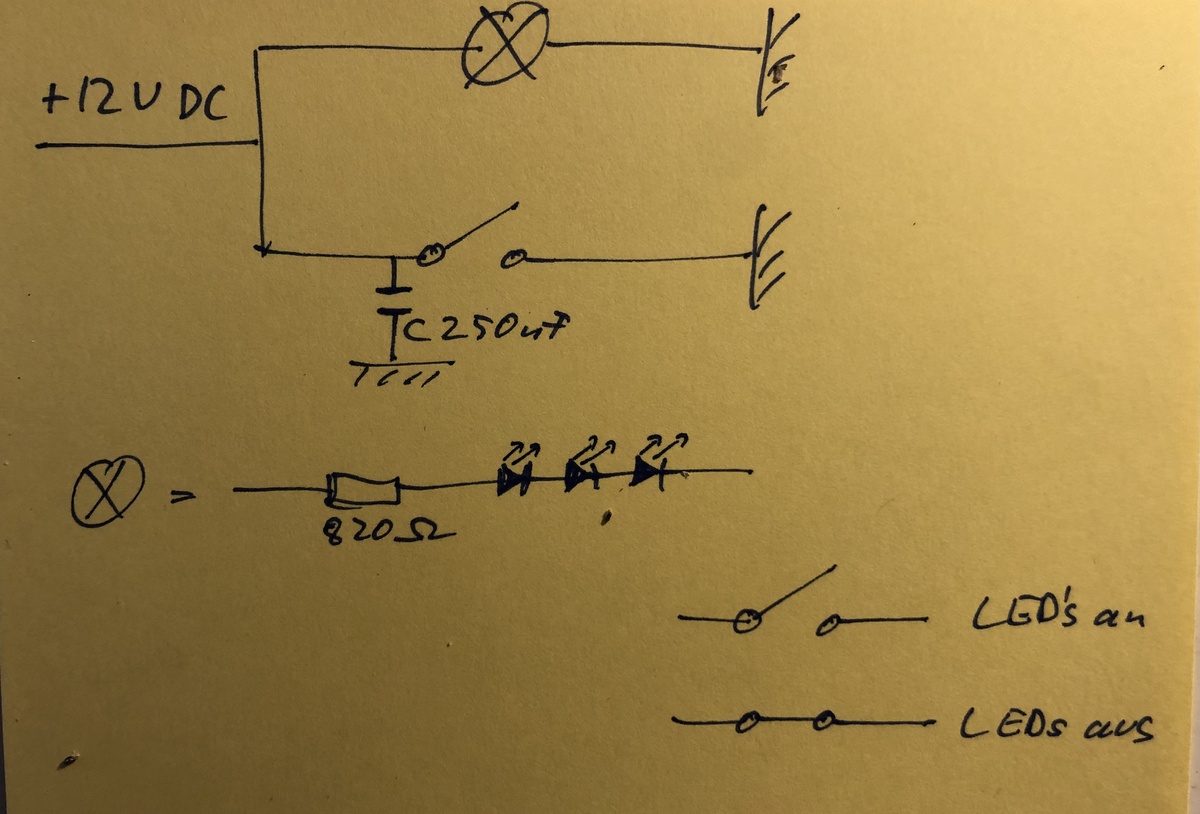

Malzeit die Herren, ich hab hier einen alten Zündverteilerprüfstand, wie
bei den meisten ist die Neonröhre nicht mehr gut und ich möchte auf LED
umbauen.
Jetzt gibts einiges im Netz aber so richtig Sinn gibt das für mich
nicht, ich bin auch nicht der Elektrokünstler.
Ich benötige Tips was an dieser Schaltung noch fehlt um die Leds an und
auszuschalten wenn der Unterbrecher offen, bzw. zu ist.
Kleine Schwierigkeit, die LEDs sitzen auf dem rotierenden Teller, der
hat Masse und es kann über den Schleifring nur ein Kabel zum Teller
geführt werden.

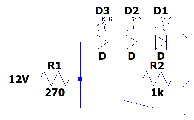

Gast #7255836
Super, danke für die Schaltung.
Ich hab das jetzt mal in so nen Schaltungssimulator reingefummelt und es
war innerliches Blumepflücken. Dann habe ich das nochmal seriöser
gezeichnet mit dem Kondensator (der aus Gründen an jedem Verteiler dran
ist)und dann war die Schaltung ziemlich langsam. Die Leds haben die
funktion einer Stroboskoplampe und müssen im ms Bereich schalten, hätte
ich vielleicht erwähnen sollen.

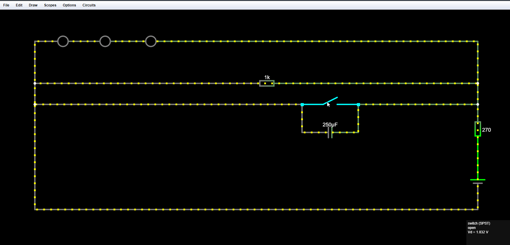

Gast #7255861
H. H. schrieb:
> Zeig mal.
Bittesehr, einmal im Anhang, das war nun auch mein 3. Beitrag für heute
und muss mich dementsprechend erstmal verabschieden.
Vielen Dank für die Hilfe bis jetzt, ich bin zuversichtlich, dass das
Ding auch noch ne Ecke schneller werden wird :)

Gast #7255862
Der kondensator ist nich bei allen unlösbar. Wenns auch mit kondensator
gehn soll, schalte eine 3.9V Z-Diode vor den Unterbrecher. Reicht das
dann?
Man kann natürlich auch den Vorwiderstand stark verkleinern, um auf die
1-5A einer zündung zu kommen. Braucht halt ein krasses Netzteil.
Gast #7255896
Wow, mieser Anfängerfehler schätze ich ;)
Ich fremdel etwas mit diesem Farad. Hab das jetzt mal umgebaut in der
Simulation, ist bedeutend schneller.
Wenn die Latenz in beide Richtungen geht und nur Phasenverschoben ist,
wäre das ziemlich egal, schätze aber, dass dem nicht so ist.
Die Scheibe macht um die 50Hz und das LED blinkt 4-6x pro Umdrehung. Ich
werde das mal mit und ohne Kondensator testen und mich hier hoffentlich
nie zurück melden, weil der Unterschied unter 1° ist.
Vielleicht hat ja noch jemand ne Grundlegende Idee, wie man das Layout
beschleunigen kann. Wie war das mit dieser Z-Diode? Und wie heißt die
mit Vornamen(Nummer)?
Dickeres Netzteil wäre auch ne Option, an 20€ scheitert das nicht.
