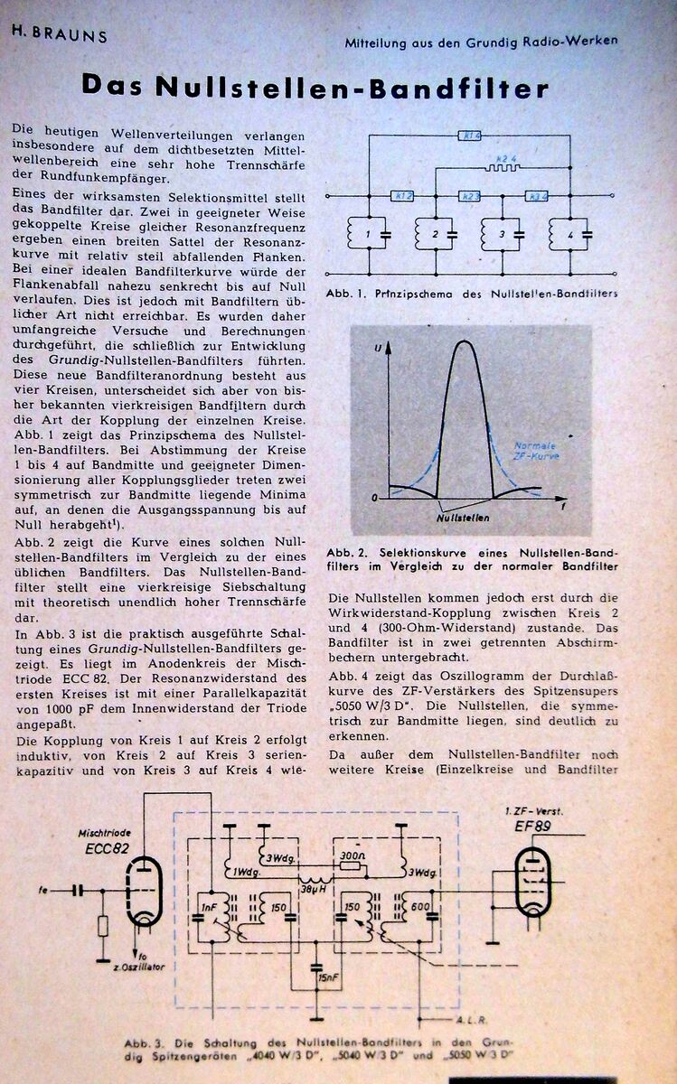

Hallo ich habe gehört dass es Filtertypen gibt die nicht eine Frequenz herausfiltern sondern den Null Durchgang optimal darstellen leider weiß ich nicht wie diese Filter heißen.

Sowas nennt sich „Doppel T-Filter“ https://www.electronicdeveloper.de/FilterAktiv_Doppel_T.aspx Gruß Old
