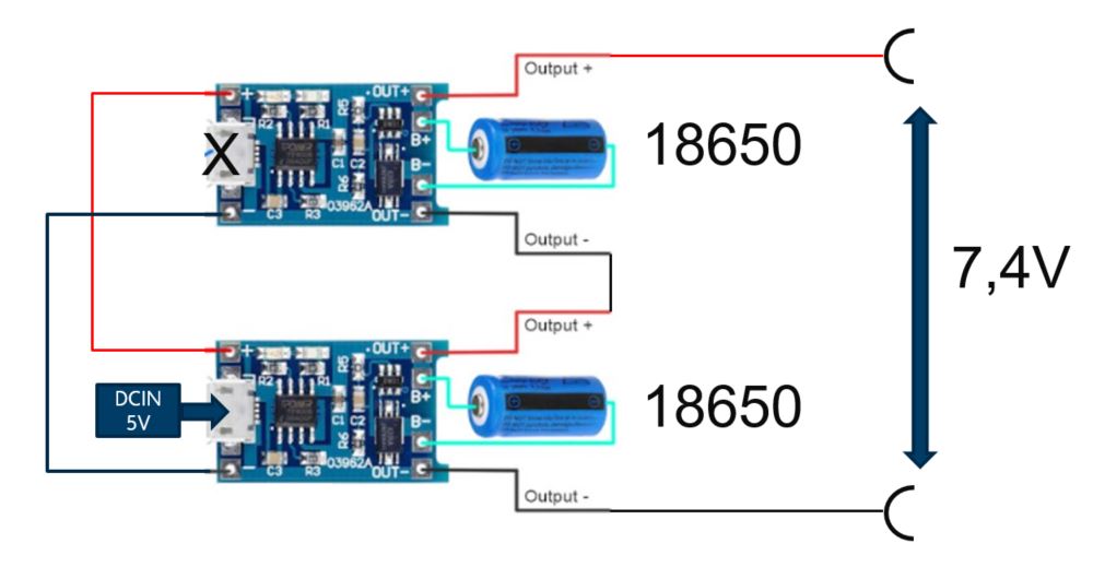

Ich stehe als Maschinenbauer mal wieder vor einem "Strom- und
Spannungsproblem" - bitte seht es mir nach ;-)
Ja, Sufu und www habe ich schon bemüht, aber nicht die Lösung für mein
Problem gefunden, bzw. nicht mehr wiedergefunden :-/
Für eine Anwendung  brauche ich ein 7,4V Akkupack (technisch wie eine
Powerbank), der mit zwei 18650er Li-Ion "Standardzellen" betrieben
werden soll.
Diesen Akkupack möchte ich aus Gründen der Einfachheit über eine(!!) USB
Buchse laden können. Dafür wurde mir das TP4056 Board "angeboten".
Der Akkupack ist so konzipiert, dass es nur möglich ist diesen ohne Last
zu laden - also außerhalb des Geräts. Da hatte ich Einträge im www
gefunden, dass laden unter Last problematisch sei.
Meine Schaltungsidee seht ihr im Anhang.
Ja, ich weiß, dass sich die auf jeden Fall der Strom einer 500mA USB
Buchse auf beide 4056er Boards aufteilen wird.
Ist das so machbar, oder riskiere ich einen Defekt?
Müssen evtl. zusätzliche Bauteile eingebracht werden?
Danke und Gruß
der "Stevie"

Output Minus ist wohl auch USB Masse. Du baust also einen Kurzschluss
wenn du da Plus und Minus verbindest. Die Ausgänge müssten galvanisch
getrennt sein.

Da die Eingänge und Ausgänge der Ladeschaltung nich galvanisch getrennt
sind, hast Du mehr oder weniger einen Kurzschluss auf den Zellen wenn Du
die Eingänge parallel schaltest.
Deine einfache Lösung wird einfach nur Hitze und Rauch erzeugen.
Deine Idee, hat Kurzschluss!
Du kannst die Ausgänge der Module ncht so verschalten, da gibts keine
galvanischer Trennung! Stell dir die Module, als einfachen Vorwiderstand
in der Plus-Leitung vor....
Funst auch nicht, Du brauchst ein anderes Modul mit Wandler.
> werden soll.
Zwei 18650er Li-Ion "Standardzellen" in Reihe haben doch nur 7,2V
Wenn du beide Zellen über eine eigene Ladeplatine laden willst, sollten
sie beim Laden auch nicht in Reihe geschaltet sein.
Du müsstest also in dem Moment, wo die USB-Versorgung vorhanden ist, die
Reihenschaltung auftrennen.
Besser wäre eine Boosterschaltung mit Balancern.
Oder eben eine 1S-Batterie (mit 2P oder so) mit Boosterschaltung am
Ausgang. Dadurch hättest du auch konstante 7,4V.
Du weiß, das du dann 12 Stunden brauchst, bis die Dinger voll sind?
Das kann man mit einem isolierten Spannungswandler lösen, aber die
sinnvollste Variante dürfte sein ein "Ladegerät" zu bauen, das zwei
unabhängige 5V/1A-Netzteile enthält.
Oder ein einziges Netzteil mit 8,4V und 1A Strombegrenzung, dazu ein 2S
Balancerboard das mit 1A umgehen kann.
Da fehlt dann aber der Schutz gegen Tiefentladen.
Diese 2S-Protectionboards oder "BMS" machen nichts was beim Laden hilft,
das wird also ein unendliches gebastel.
