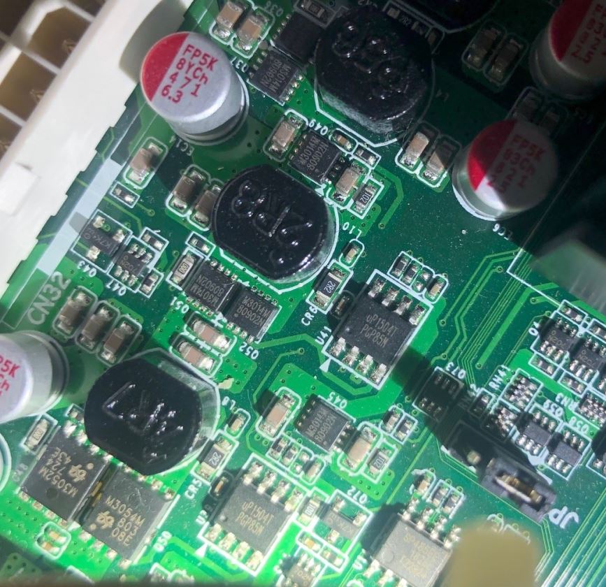

Hallo!
Ich habe ein Mainboard, bei dem es ein Problem mit der
Spannungsversorgung gibt. Leider finde ich keine Daten zu folgenden IC:
uP1504T. Ich habe ein Photo angehängt.
Info: Das Mainboard wird in unserem Fall mit 12V betrieben (und nicht
mit einem ATX-Netzteil).
Hat jemand ein Datenblatt dazu? Pinbelegung?
Ich finde nur Links, wo man den IC (aus China) bestellen kann.
Vielen Dank!
Stefan

Ich hab nicht genau geguckt deshalb ohne gewähr
Könnte Produktseite gwesen sein, leider keine Bilder
https://web.archive.org/web/20140912010832/http://www.upi-semi.com/Product/ProductInfo.aspx?ProductID=181
Wenn man gooled die Beschreibung findet man
https://cdn.datasheetspdf.com/pdf-down/u/P/6/uP6-103.pdf
Wenn man uP6103 und up1504T zusammen in query googlet findet man
fremdsprachige Forenbeiträge die eine Kompatibiltät andeuten könnten,
online Übersetzung natürlich dürftig
"[Motherboard repair] up6103s8 replacement practice has proved that
up1504T replacement is successful"
"Up1504t-Shim wurde auf MB erfolgreich in up6103s8 geändert
24. März 2014 - 10:57 Streik
>> 211 >> 39.05
Schalter up1504t erfolgreich durch up6103s8 auf MB MS-7732 VER:1.1
ersetzt"
http://www.rom.by/comment/379294
https://www.chinafix.com/thread-804650-1-1.html
Vielleicht irgendwie kompatibel, hab alles nur überflogen, nur
Anregungen

Hier noch mehr Hinweise auf evenrtuelle Kompatibillität
http://vlab.su/viewtopic.php?f=237&t=87493
"Bitte helfen Sie mir in dieser Phase. Es gibt einen up1504t-Chip, es
gibt kein Datenblatt dafür, ich weiß, dass es analog zu up6103s8 ist,
aber ich kann das Datenblatt auch nicht finden"
Ende des Thread
"Dieses Problem wurde gelöst, indem der Haupt-PWM-Prozessor U4 (up1618a)
ersetzt wurde, jetzt funktioniert die Platine normal."
Diese Seite bringt die beidenin einen Kontext
https://meshok.net/item/214233253_uP1529P_uP1504t_uP6103s8_5V_12V_Synchronous_Rectified_Buck_Controller

Mit anderem Browser komm ich nun doch weiter bzgl Versionen Bilder, auf
8 Versionen des Bildes zB. die von 2011
https://web.archive.org/web/20110908155201/http://www.upi-semi.com/Pinout/PO_20100223032623.gif

Das war keine signifikante Falschangabe, hatte ich blöd ausgedrückt,
falsch war nur ,das dort keine Bilder erhältlich sind.
Der Link ist die ehemealige Produktseite des up1504 mit dem Bild mit der
Pinbelegung, wie vom TO gefordert ist auch dort vorhanden, übers
Kontextmenü
