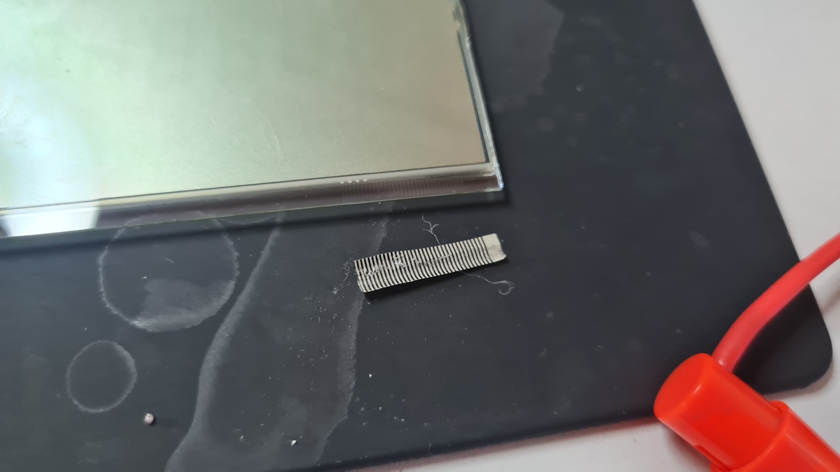

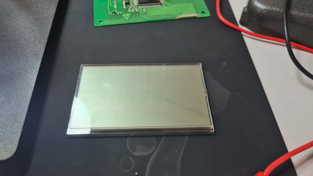

wir haben ein Höhenmessgerät mit LCD, bei welchem das "Flexkabel"
abgerissen ist. Anbei ein paar Fotos zur besseren Vorstellung.
Platinenseitig ist eine normale Lötverbindung ausgeführt, hier könnte
man beispielsweise ein FPC/FFC-Kabel anlöten, so weit so gut und kein
Problem für uns. 32 Pins und 0,5mm Raster.

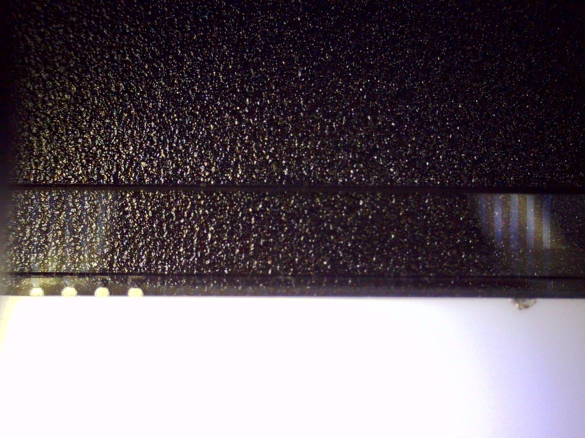

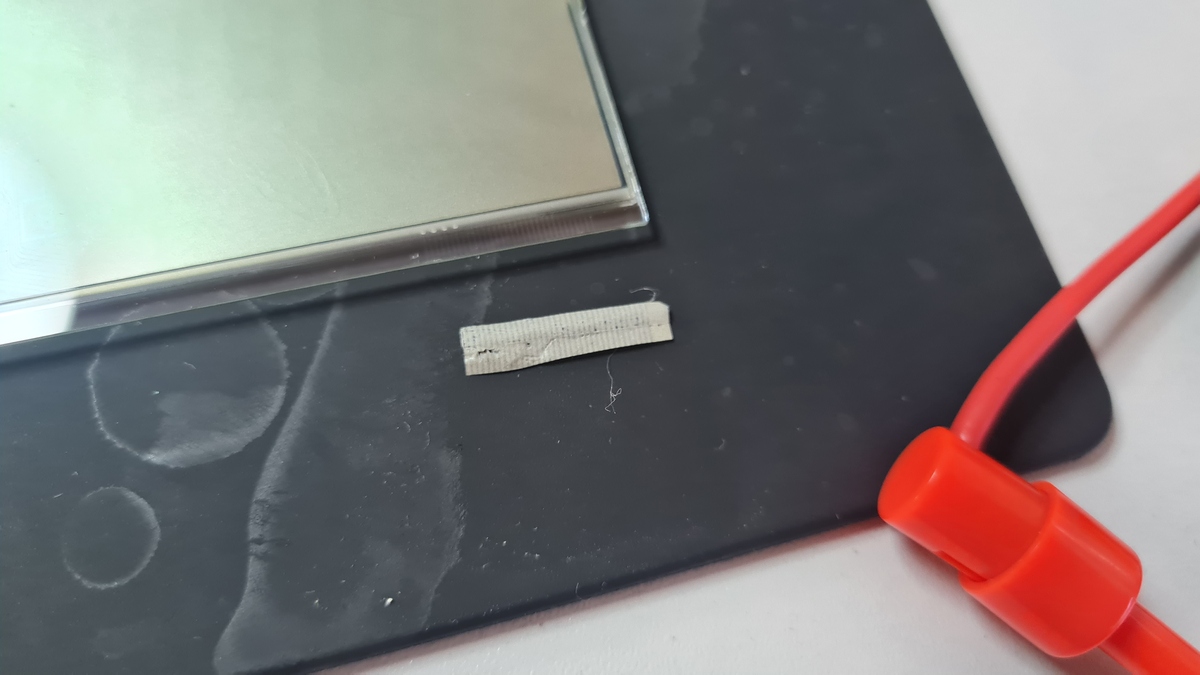

Das Problem ist Displayseitig: Hier sind die Kontakte wohl aufgedampft
o. Ä.. Das alte "Flexkabel" lässt sich mit dem Lötkolben erhitzen und so
an das Display und die Platine kleben, womit auch die elektrische
Verbindung entsteht. Jedoch ist dieses Stück "Flexkabel" zu kurz und wir
können keinen Ersatz finden.
Hat jemand eine Idee, was man hier machen könnte?
Herzlichsten Dank erstmal!
Grüße
Reggie

zur Verbindung wird anisotroper Kleber (oder Klebeband) benötigt.
--> Aliexpress.com, suche nach "ACF" und/oder "anisotrop"
Die Flex-Leiterbahn gibt es da bestimmt auch irgendwo ...
Versuchsweise (um mit der Kleberei etwas Gefühl zu bekommen) empfehle
ich das Schlachten eines einfachen preiswerten Thermometers oder
ähnliches. Da wird auch gerne mal Klebetechnik verwendet. Oder ein
kaputter Monitor oder TV mit Streifen-Aussetzern. Das liegt dann auch
gerne mal an losgelöste Klebestreifen.
Richtig.
https://de.aliexpress.com/item/1005001352184043.html
Das wird schwieriger. Erst mal den alten KLeber runter
 https://de.aliexpress.com/item/1005004039247198.html
Und das Aufkleben nur mit dem Lötkolben ist natürlich Pfusch den nicht
mal Inder so machen.
Da nutzt man so was:
https://de.aliexpress.com/item/1005003829957020.html
Aber in Deutschland muss ja alles möglichst billig gemacht werden, egal
wie schlecht.
Da gibt es wenigstens Aufsätze und den passenden Lötkolben gleich dazu
 https://de.aliexpress.com/item/4000065999486.html
gleich mit einem Streifen Leitfolie, bloss ob die (nach abschneiden)
passt ?
LCD Gläser sind oftmals mit Folienleitern kontaktieret, sie sich
ablösen. Der Kleber nennt sich ACF anisotropic conductive film und gibt
es über AliExpress in Rollen unterschiedlicher Breite um 10 EUR, leider
nicht lange haltbar. Zum Draufkleben benötigt man Wärme und Druck,
30-40kg/cm2 bei 140-160 GradC, man empfiehlt zur Druckverteilung ein
0.3-0.45mm dünnes Silikon der shore Härte 70-80 (Henkel Bergquist GAP
PAD TGP A2000) zwischen Heizung und Glas, es dauert dann 5-7 Sekunden.
Ist auch der Folienleiter defekt und passt keine Standardware, kann man
bei
https://docs.oshpark.com/services/flex/ welche aus Kapton fertigen
lassen.

Gast #7257172
Das mag für Flex-Leiterplatten zutreffen, aber nicht hier.
Der abgebildete Rest gehört zur "Heat-Seal" Technik. Da ist der Streifen
bereits ab Werk mit Schmelzkleber beschichtet und wird mit einer
beheizten Gummilippe "aufgebügelt".
Mit dieser Technologie haben wir mal gefertigt, im Anlauf gab es einigen
Ausschuß, bis die Prozessparameter endlich passten.
Wenn man genug Übungsmaterial hat: Einen Streifen Papier auflegen und
mit dem Lötkolben drüber ziehen.
#7257254
Nutzt ja nix, wenn der Kleber nicht mehr klebt. Da hilft nur: alten
Kleber runter vom Flexband, und das ACF Klebeband aufbügeln.
Wobei hier ja das Flexband viel zu kurz ist. Also daher wohl die Frage,
"normales" Flexband mit dem ACF zu befestigen
