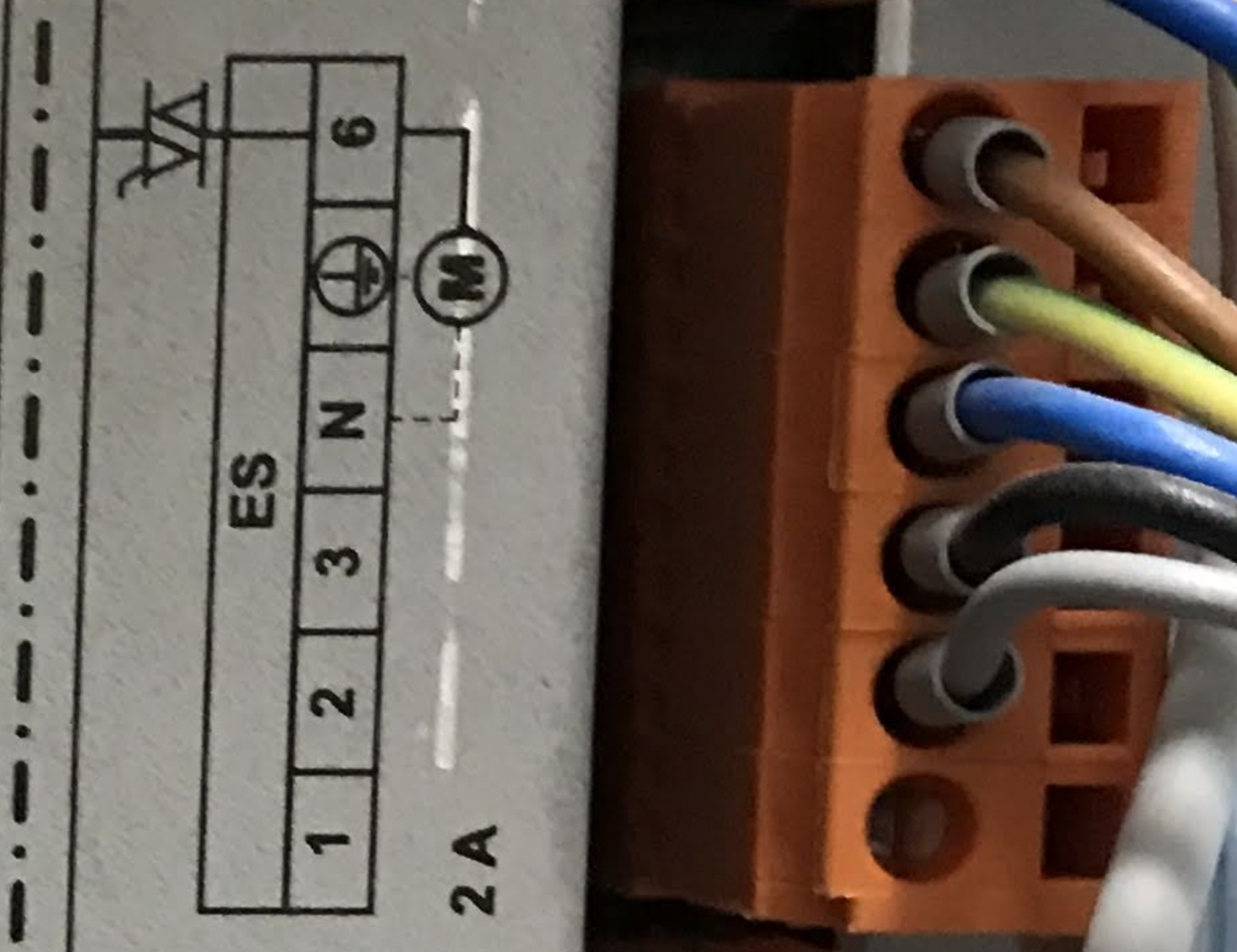

Moin,
ich hab eine Frage, und zwar was ist mit dem Zeichen bei Anschluss 2 und
3 gemeint? Es sieht aus wie ein geschlossener Taster, aber den Sinn
dahinter verstehe ich dann nicht genau.
Anschluss N, PE und 6 mit dem Wechselstrommotor ist klar, auch der
Kondensator zum Phasenshift.
Kann mir jemand sagen was Anschluss 2-3 aussagt? Es handelt sich um eine
Pelletheizung und an ES wird die "Einschubschnecke" angeschlossen.
Viele Grüße
najjannaj
#7256649
Mein Bauch sagte mir spontan, daß die Linien in der Zeichnung etwas
verrutscht sind und die Kontakte 2 und 3 die ersten beiden Phasen des
3-Phasen-Wechselstrommotors sind. Dritte Phase dann auf Kontakt 6.
Aber das hättest Du bestimmt erwähnt u richtig gedeutet, wenn es ein
Drehstrommotor wäre.
Gast #7256887
Und wo bitte am Drehstrommotor befindet sich der eingezeichnete
Kondensator?
Das ist ein Wechselstrommotor mit Betriebskondensator und der Kontakt an
1 und 2 entweder ein Thermokontakt oder ein mechanischer Kontakt für
irgend was, was vermutlich in der Anschluss- und Betriebsanleitung
genauer erwähnt wird.
OP #7257147
Also was für ein Motor es genau ist, weiß ich nicht, da er tief in der
Pelletheizung steckt. Mein Vorhaben kurz erklärt: Den Motor bei
ausgeschalteter Heizung manuell für ca. 10 Sekunden laufen lassen, um zu
messen wie viele Pellets in der Zeit transportiert werden von dieser
Schnecke.
Die Heizung selbst ist nur an einer Phase angeschlossen, könnte die dann
zwei andere Phasen einfach erzeugen?
Der Anschlussplan gibt tatsächlich leider nicht mehr her. Auf der
Kesselsteuerung ist es lustiger weiße anders abgebildet, siehe Bild.
Gast #7257171
Luftnummer schrieb:
> ein Thermokontakt
Das würde ich in diesem Fall auch vermuten. Einfacher Test: Ein Draht
(Klemme 2 oder 3) abklemmen: Zeigt die Steuerung nun einen
(Übertemperatur-) Fehler, ist's ein Thermokontakt in der Motorwicklung.
#7257265
Hersteller? Model? Welcher Regler?
Wenn du auch den Techno-Matic TM 3006 Regler hast, dann ist das die wohl
die Termosicherung des Motors.
@Christian K
Ein TM 3006 überwacht den Motorstrom um eine Blockade festzustellen.
Blockade ist nicht akut brandgefährlich. Das Feuer geht aus und das Haus
wird kalt.
Die Thermosicherung ist notwendig um einen Rückbrand durch die
Förderschnecke zu melden. Einen Rückbrand ins Förderdepot will nicht
wirklich. Dann wird es im Kesselraum schnell sehr warm. Wenn dann die
Schleuse nicht dicht ist und es bis ins Lager brennt... tatütata.
p.s.: Wenn der OT nicht 2000%ig weiss was da passiert: Finger weg.
Regelungen für Feuerungsanlagen haben sicherheitskritische Funktionen
(dazu dann noch Emissionen und hastenichtgesehen).
Gast #7257310
Thermo-Kontakte werden aber anders gekennzeichnet, im Zusammenhang mit
dem C hat sich da wohl ein Amateur bei der Beschriftung versucht, dann
sind solche Fragen natürlich vorprogrammiert.
Der Motor ist lt. 1. Bild ein 1 Ph~ Wechselstrom-Motor, was der C da zu
suchen hat ist auch fraglich.
