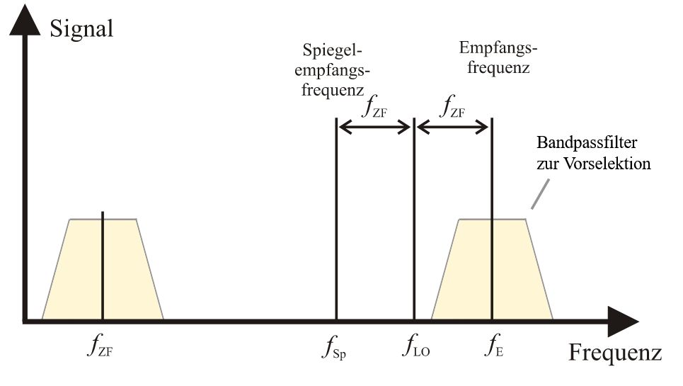

Klassisches Beispiel: Spiegelfrequenz. Um den Empfang dieser zu
vermeiden wird ein möglichst guter, schmalbandiger Bandpassfilter vor
den Mischer gesetzt.

Relevant ist die Oberwellenmischung: Bei f_osz = 110MHz wird
ein Eingangssignal von 320MHz mit der dritten Harmonischen
des Oszillators (330MHz = 3 x f_osz) auch genau auf die ZF
von (im Beispiel) 10MHz gemischt (allerdings in geringerer
Amplitude).
Merke: Eingangssignal bandbegrenzen, dann spielt Oberwellen-
mischung keine Rolle.
Die Spiegelfrequenz ist auch noch wichtig; im Beispiels sind
das 120MHz, weil auch 120MHz - 110MHz = 10MHz gilt.
Merke: Niedrige 1. ZF führt zu Problemen mit der Spiegelfrequenz.
