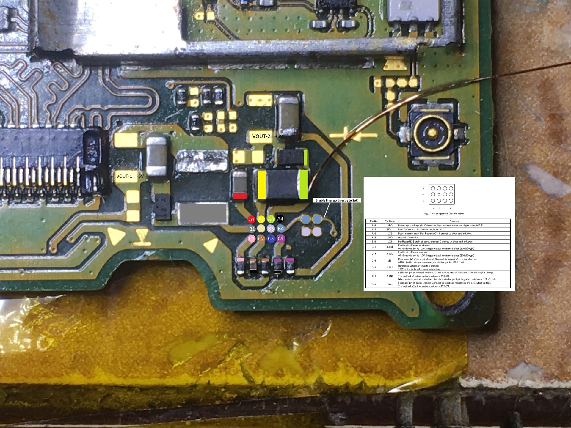

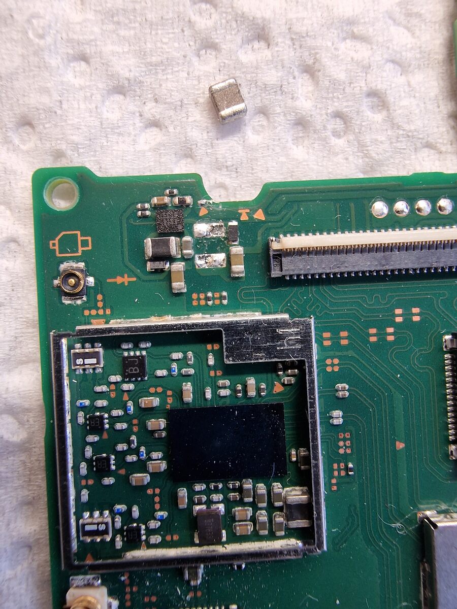

Hallo, liebe freunde der Selbstreperatur!
Es geht um eine Nintendo Switch bei der ein Kondensator einen Schluss
hat. Leider habe ich kein Spenderboard rumliegen. Um den Wert zu
ermitteln. Was jemand welchen Wert der Kondensator hat? (Im Anhang)
Und nein der Kurzschluss kommt nicht von wo anders.
Danke im Voraus
Lg Willi

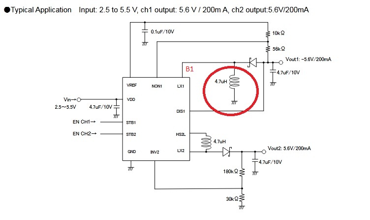

OP #7258652
Danke schon mal an alle, die sich dem Problem angenommen haben. Es ist
wirklich eine Induktivität, wie es Michael G. (saveline) schon erwähnt
hat.
