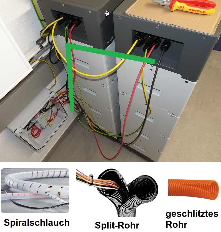

ich möchte diverse Leitungen bündeln (siehe Bild im Anhang) Grün
angedeutet soll die Verlegung erfolgen.
Was macht denn da am meisten Sinn? Bisher habe ich Leitungen immer mit
Kabelbindern gebündelt. Ich denke es sieht besser aus, wenn ich es
diesmal anders mache. Es gibt diverse Möglichkeiten, die ich gefunden
habe:
* Spiralschrauch (Hellermann / Tyton)
* 1 geschlitztes Wellrohr (Panduit)
* 2 geschlitzte Wellrohre (Splitrohr) ineinander gesteckt (Lapp)
Wie ist Eure Erfahrung mit solchen Teilen zur Bündelung von Leitungen?
Da ich diese Varianten bisher nur von Bildern kenne, kann ich nicht
einschätzen, was am sinnvollsten ist.
von oszi40 (Gast)
Geschlitzter Spiralschlauch ist schon mal schön. Leider macht später die
Fehlersuche bei solch gebündelten Leitungen weniger Freude.

von Michael B. (laberkopp)
Rohr macht nur Sinn, wenn es festgeraubt ist.
> Bisher habe ich Leitungen immer mit Kabelbindern gebündelt.
Klingt sinnvoll.
Spiralschlauch geht auch. Richtiger Schlauch (PE) ginge, wenn die
Stecker nicht schon dran wären.

von Michael M. (Firma: Autotronic) (michael_metzer)
Maddin schrieb:
> was ist denn geschnitzter Spiralschlauch?
Ein geschlitzter Spiralschlauch würde in seine einzelnen Segmente
zusammenfallen. Den gibt es nicht.
Bei einem Spiralschlauch muss man beim Kabelwechsel den ganzen Schlauch
abwickeln und danach wieder drumwickeln (unpraktisch). Sieht aber
optisch am saubersten aus. Auch Abzweige durch die Schlitze sehen sauber
aus.

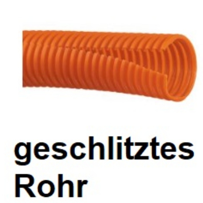

Bei dem orangefarbenden geschlitzten Rohr kann man nachträglich
problemlos weitere Kabel mit einbinden oder entfernen. Abzweige sind
auch möglich (praktisch).
Ein Splitrohr kann das zwar auch, aber man hat immer zwei fummelige
Teile (unpraktisch).
von Peter N. (alv)
Bei der Wahl einer Kabelbündelung darauf achten, daß die Stecker auch da
durch müssen und es sinnvoll ist, einzelne Kabel austauschen oder
hinzufügen zu können.
Ich würde sowas
https://www.pollin.de/p/hellermanntyton-spiralschlaeuche-und-kabelbuendelschlaeuche-161-64205-16mm-pp-grau-2m-442848
oder sowas
https://www.pollin.de/p/kabelschlauch-mit-klettverschluss-1-8-m-441609
verwenden.
von Hannes J. (pnuebergang)
Wenn es mit der Wärme hinkommt Cable Sleeves mit Klettverschluss
https://de.aliexpress.com/item/1005002242536007.html
Wenn die Leitungen recht warm werden würde ich auf Bündelung verzichten
oder eher Spiralschlauch nehmen.

von Reinhard S. (rezz)
> aus.
Sieht sauber aus und weil man vermutlich wegen den vielen Abzweigen auch
kurze Stücken nehmen kann seh ich das Problem hier nicht so wild. Wäre
hier meine erste Wahl.
Bei dem einfach geschlitzem Rohr ist das einführen/entfernen von Kabel
aber sehr fummelig.
Ich find, durch die größere Öffnung geht das deutlich schöner als mit
dem geschlitzen Rohr. Ich benutze Splitrohr öfters auf der Arbeit,
allerdings nur zwecks mechanischem Schutz von nur einem Kabel.
