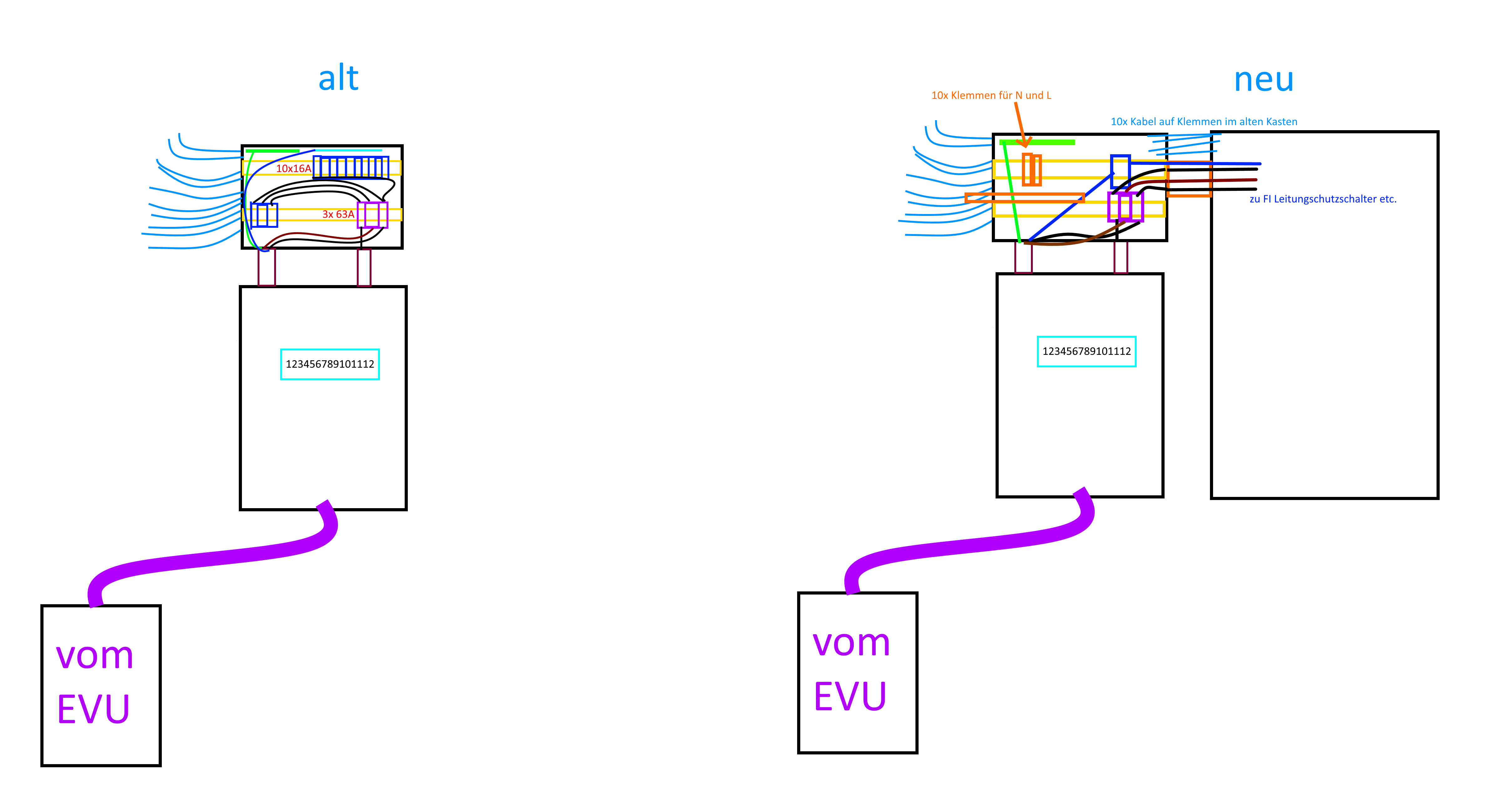

Sicherungskasten erweitern von 63A Leitungsschaltung zu zweitem Kasten
Gast #7258062
ich habe hier eine Hausverteilerkasten aus den 70er Jahren.
Es gibt keine FI-Schalter und auch nicht ausreichend Platz, um im
selben Kasten zu erweitern.
Der Kasten ist nur zweireihig und bietet sehr wenig Platz, ist ca. 25cm
breit.
Es ist kein Platz ihn durch einen mehrreihigen zu ersetzen, da ist die
Kellerdecke ;)
Nun meine Überlegung:
Darf ich einfach neben diesem Kasten einen neuen deutlich größeren
setzen?
Ich würde den alten Kasten bestehen lassen und dort lediglich den 63A
Leitungsschutzschalter und Anschlussklemmen für die 11 Stromkreise
(Kabel im Haus, alle mit PE) belassen bzw. hinzufügen.
Von diesem Schalter aus gehe ich mit 16mm2 Kabel (starr) in den neuen
Anschlusskasten, dort habe ich die FIs und 16A Leitungsschutzschalter,
dann gehe ich von den einzelnen Leitungsschaltern bzw. ggfs. und
N-Schienen mit 11 EInzelkabel 2,5mm2 zurück in den kleineren (alten)
Kasten auf die Anschlussklemmen der einzelnen Stromkreise (Kabel im
Haus).
Ist das so sinnvoll bzw. annähernd ein ordentliches Vorgehen?  Ich habe
eine Ausbildung vom Fach und gelten vermutlich als EFK, darf das also
prinzipiell machen. Habe aber etwas Nachholbedarf bzgl. aktueller
Richtlinien und Normen.
Viele Grüße
Gottfried

Gast #7258719
Ich möchte den Zähler nicht anfassen. Ich möchte nur die einzelnen
Stromkreise
auch über einen FI absichern, insbesondere das Badezimmer.
Vielleicht wird durch die (nicht vollständige) angehängte Skizze
deutlich, was ich mir überlegt habe?
Gast #7258876
Links daneben von wo die Ableitungen kommen ist wohl kein Platz mehr?
Was wäre der Kasten drunter eigentlich, der Zählerschrank?
Dann musst du aber alles auf den aktuellen Stand bringen, ist ja wohl
eine tiefgreifende Änderung in der Anlage.
Wenn dein Haus u. du das machen willst auch ggn. die Vorschriften was
fragst du dann? Mach einfach, es ist noch kein Meister vom Himmel
gefallen, Übung macht den Mstr., oder willst du hier nur ne kostenlose
Beratung haben wenn du doch vom Fach bist?
Die Skizze mit den 3 x 63 A Si drin im alten Kasten, mit Logik u. Norm
hat das nicht wirklich was zu tun, die 63A-Si sind im HAK u. danach sind
die ja wohl eher nicht mehr selektiv u. aus 1970 ist der Aufbau auch
nicht, da wurde das anders gelöst u. schon gar nicht mit 3x 1,5 Kabeln.
Also frag einen Eli bei dir oder mach ein Foto, das riecht zu sehr nach
Märchen. Sorry  weil Unlogik

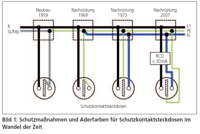

Niemand schrieb:
> Unwissenheit bei dir macht aus deinem Getexte hier wirklichen Unsinn
Was für ein Versuch des Wadenbeissens.
Pass auf, daß man dich nicht zertritt.
Niemand schrieb:
> Na klar doch, damals in den 70ern gab es ja auch schon 3x adrige
> Leitungen, nur noch keine FI´s
https://www.mikrocontroller.net/attachment/141935/Steckdose.PNG
Ab 1973 wurde Schutzleiter velegt, FI/RCD aber erst am 2007 Vorschrift.
> Wobei die Steckdosen aus den 70ern sicher auch noch keinen SL-Anschl. hatten.

Bitte frag deinen zuständigen Eli bevor du anfängst.
Grundsätzlich sehe ich in der Skizze folgendes: du könntest den alten
Kasten als reine "Abzweigdose" verwenden um dort alle Abgänge zu
verlängern bis diese in den neuen rechten Kasten reichen. Im neuen
rechten Kasten würdest du eine normgerechte Installation mit ausreichend
RCD's etc einbauen können.
Was mich nach wie vor verwirrt ist: 63A Absicherung? Wo soll die denn
sein? Im HAK oder unterhalb des Zählers als Zählervorsicherung?
Und genau diese Fragen können ggf. eine komplett neue UV auslösen denn
z.B. der hiesige VNB akzeptiert keine Zählerschränke mehr ohne SLS
(32/40/50A nix 63A), Überspannungsschutz und ggf. sogar eHZ Einbau. Ganz
zu schweigen vom Einbau eines "Smarten Zählers" samt Vernetzung (LORA
WAN o.ä.) bei Vorliegen der rechtlichen Bedingungen (Jahresverbräuche).
Evtl. wäre ein Umdrehen sinnvoll: rechts ein neuer, einspaltiger Kasten
als eHZ Zählerplatz mit Aufbau nach AR 4100 und den alten als reine UV
erhalten (sofern es dafür noch die notwendigen Einbauten gibt)

Hab netzt nicht alles gelesen...
Wenn die Zuleitung tatsächlich nur 4mm² ist macht die 63A Absicherung
des Abgangs zum neuen Verteiler so viel Sinn wie drei Drahtbrücken...
Da hier schon wieder nach dem Richter gerufen wird: ich wundere mich bei
so viel Kompetenz hier immer wieder wie oft Richter zum Sachverhalt
einer elektrischen Installation benötigt werden! Da müssen sogar die
Fachleute doch sehr murksen.
Setze nach dem Zähler einen Klemmstein von dem aus du zum Einen die im
alten Kasten verbleibenden Elemente versorgst und zum Anderen direkt zum
Nachbarkasten fährst.
Aber bitte 5-adrig und 10mm²
Dort wieder als TNC-S weiterverdrahten.

3x63A nach dem Zähler ist ungewöhnlich. Aber egal.
Verdrahtung innerhalb Verteilung immer mit Litze, nicht mit Starrdraht.
Reihenklemmen obere reihe alte Verteilung ist OK. Strompfad in der
Verteilung möglichst von links nach rechts, also den 63A LS nach links
schieben. Ich würde auf der Reihe LS z.B. 3x32A dazu montieren, einen
pro Stockwerk/Gebäudeteil. Das läßt sich gut mit Dreiphasenschiene 16mm²
verbinden.
Beachten, daß Keller häufig als Feuchtraum gilt.
Beachten, daß die neuen Absicherungen zur Impedanz der alten Leitungen
passen (messen).
Häufung (Erwärmung) beachten. Abgänge zur Klemmleiste wenigstens mit
2,5mm² verdrahten.
