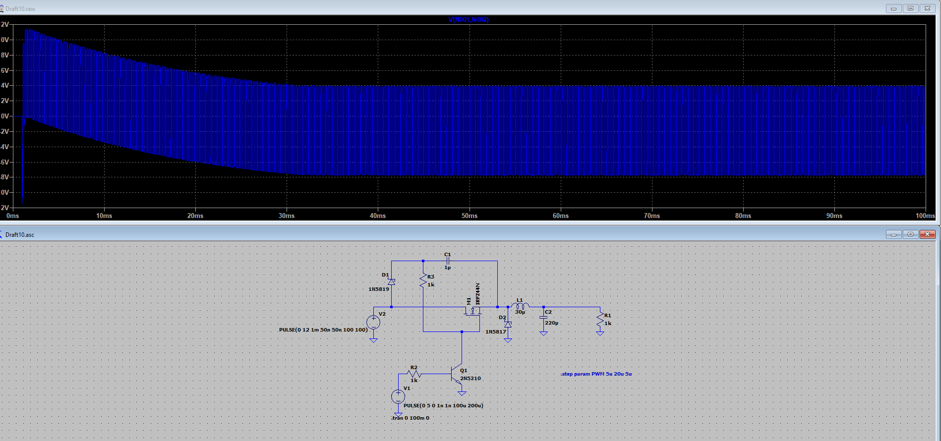

ich beschäftige mich gerade mit Buck-Convertern und Ansteuerung von
Highside N-Mosfets. Dazu habe ich die Schaltung im Anhang mal in LTSpice
aufgebaut um das ganze etwas anschaulicher zu machen. Dabei kriege ich
bei der Gate-Source-Spannung immer eine ziemlich negative Spannung raus.
Hat jemand eine Idee, was ich falsche mache?

Was sind deine Netze N005 und N002? Das kann man ohne das LTspice File
nicht sagen. Deine selbstgestrickte Bootstrapscvhaltung wirtd nicht
sonderlich gut funktionieren, allein schon wegen R1, der ist viel zu
niederohmig.

EM schrieb:
> Ich hatte R1 klein gemacht, damit die Gate-Source-Kapazität schnell
> geladen wird. Ist die Annahme nicht richtig?
Im Prinzip ja, aber kein Mensch baut heute noch so einen High Side
Treiber für Schaltwandler! Schon mal was von CMOS und Push/Pull Treiber
gehört?

EM schrieb:
> N005 ist das Gate und N002 ist Source vom Mosfet.
Hab ich schon vermutet. Aber wichtige Signale sollten einen richtigen
Namen (Label) bekommen, Dann sieht man, was los ist.
> Hab die Schaltung noch
> angehängt, hatte ich vorhin vergessen.
Naja, sie funktioniert nicht richtig, der Schaltpunkt (Source) geht
nicht auf 0V bzw. der müßte leicht negativ werden, wenn M1 sperrt. Eben
weil deine Bootstrapschaltung mit der primitiven MOSFET-Ansteuerung
nicht funktioniert. C1 ist dafür viel zu klein.
Deine .step Anweisung ist nur ein Kommentar (der Text ist blau), der
NICHT vom SPICE verarbeitet wird. Ist das Absicht, um ihn zu
deaktivieren? Dafür gibt es das Semikolon, damit kann man SPICE Befehle
auskommentieren.

EM schrieb:
> Ja, allerdings bin ich noch dabei, das Ganze zu lernen.
Na denn.
Deine Spule hat sichtbare 30µH, unsichtbar hast du dem Modell aber auch
einen Serienwiderstand von 56 Ohm mitgegeben. Das ergibt eine
Zeitkonstante L/R = 536 ns. Aus Sicht deiner 100µs langen Pulse ist L1
also keine Spule sondern ein ohmscher Widerstand, dementsprechend hast
du auch keinen Buck vor dir, sondern einen geschalteten FET mit
RC-Filter am Ausgang.
Die Source-Spannung läuft (zusammen mit der Ausgangsspannung) nach oben
auf 8V. Und weil das Gate weiter nach GND gezogen wird bekommst du die
von dir beobachtete negative GS-Spannung.

Vielen Dank, an die Zeitkonstante von L und R hatte ich nicht gedacht,
hab ich nur auf L und C konzentriert. Das heißt also, dass meine Spule
zu langsam ist um etwas zu glätten?
