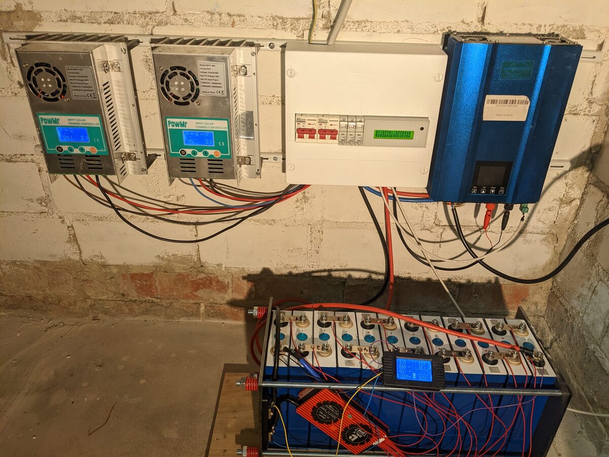

Oder man lädt aus den Solarmodulen Akkus, und speist über einen grit tie
inverter genau so viel Strom ein, wie das eigene Haus gerade verbraucht,
dank zweitem 3-Phasen-Zähler ermittelt.
Das sieht dann so aus.
Ob sich der Akku amortisiert, wird man sehen, dazu muss er so lange
halten wie die Werbung verspricht. Es ist jedenfalls knapp und wohl erst
in 10 Jahren Amortisationszeit zu erreichen. Ohne Eigenbau amortisiert
es sich wohl nie.
Überlege alleine wie viel Strom du verbrauchst: Vielleicht 4000kWh also
1200 EUR im Jahr bei 30ct/kWh. Selbst mit Akku hast du Glück, 25% davon
einzusparen. Für die 300 gesparten EUR bekommst du eine Amortisation in
10 Jahren nur von 3000 EUR Investitionskosten.
Je kleiner die Anlage, um so besser sieht es übrigens mit deren
Amortisation aus.
Ja, es gibt Wechslrichter die immer grid tie ins Netz einspeisen, einen
davon völlig unabhängigen am Netz hängenden Akku aufladen, und bei
Netzausfall per Schütz das Netz abtrennen und auf Inselnetz umschalten
können. Aber den Preis willst du nicht wissen, die amortisieren sich nie
(wie SMA Sunny Island ).

Lukas schrieb:
> Welchen zweiten Zähler hast du verwendet und welchen Grid Tie Inverter
> und wie hast du beide verbunden?
DRT428M-2 + SoyoSource GTN 1000 + Arduino mit RS485 Shields.

offenen Adern liegen habe, die im Fall des Falles mit Flex-Wagos an
einer Abzweigdose angeklemmt wird, um dann mit dem Aggregat rückwärts
über den HWR einzuspeisen. Natürlich muss ich den Hauptschalter in der
HV raus nehmen.
Die zweite Prio ist, dass von meiner Anlage so wenig Strom wie möglich
verpufft durch Einspeisung an den Netzbetreiber bzw Nichtnutzung.
Natürlich soll die Anlage auch Strom einsparen.
Ziel ist, den Stromverbrauch um 20% zu senken, um auf Jahressicht
innerhalb der Strompreisbremse zu bleiben.
Mein Durchschnitts-Stromverbrauch ist rund 450 Watt, schwankt je nach
Tageszeit um ca +/- 200 W. Spitzenleistung sind ca 20 kW.
Die echte Grundlast beträgt rund 150 Watt, darunter fällt es nie.
Der SoyoSource GTN 1000 ist aber kein in DE erlaubter Grid Tie Inverter,
oder?
Welche Probleme könnten auftreten, wenn man so ein Ding in Deutschland
verwendet?
