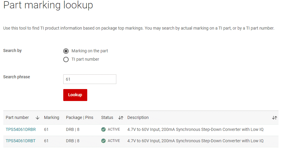

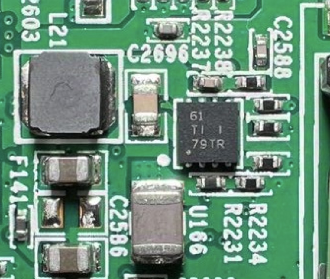

Moin,
bin gespannt ob der Schwarm helfen kann :-)
61
TI I
79TR
steht auf den Chip,
Gerät ist ein "Unifi US 8 60W“, älterer POE Switch von Ubiquiti
aufgrund von der Induktivitäten und Kram rings um schaut aus wie
ein typischer Schaltregler (wohl Step down, Gerät wird mit 48V DC
versorgt)
aber welcher genau ist die große frage.

Aber zu deiner Beruhigung... Die erste Antwort war ein Treffer
und hat alles zu 100% beantwortet. Es war also offenbar für die
Helfende Hand nicht schwierig mir zu helfen...

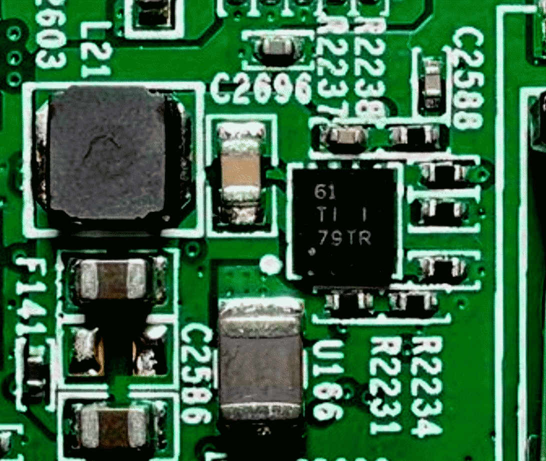

Anbei mal ne aufs Wesentliche konzentrierte und verkleinerte Variante
bei Beibehaltung der Ausschnittes und Skalierung.
