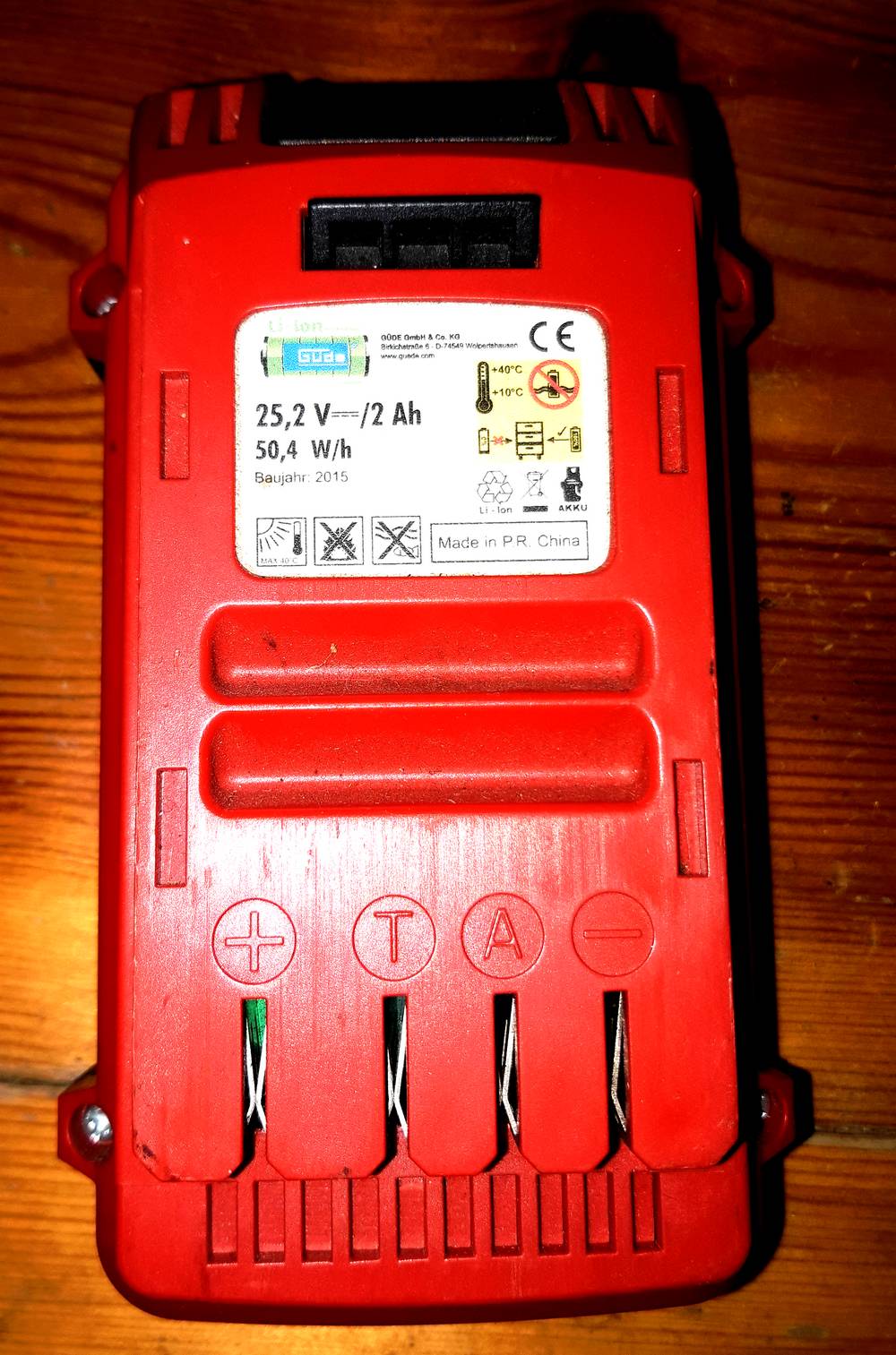

Hallo zusammen!
Ich habe einen Güde Li-ion Akku, 4 Pole (siehe Foto).
1. Was bedeuten T und A?
Das original Güde Ladegerät (habe im Net ein Foto gesehen) hat 2 Pole.
Leider kann ich nicht erkennen, auf welche Kontakt es greift.
2. Erfolgt die Ladung normal über Plus und Minus?
Danke für hilfreiche Infos!
Hinter T verbirgt sich fast immer ein Temperatursensor, der zwischen T
und Minus liegt und dem Ladegerät/Verbraucher die Temperatur des Akkus
liefert. A kann alles mögliche sein, leider. Vom simplen 'Akku
eingesetzt' Signal bis zur seriellen Kommunikation kann das alles sein.
Wenn du an A mit einem Voltmeter gegen Minus misst, hilft das oft schon.
So ist es. Spannung und Strom musst du aber selber begrenzen, der Akku
tut das nicht. Wie o.a. kann es nötig sein, ein Freigabe Signal auf A zu
liefern.

Tobo M. schrieb:
> Lithiumakkus haben oft ein
> separaten Lade- und Entladeanschluss.
Davon habe ich noch nie etwas gehört und auch während meiner langen Zeit
mit solchen Akkus noch nie erlebt. Geladen und entladen wird immer über
die Hauptkontakte und zwar sowohl bei Werkzeug-, als auch bei
Notebookakkus.
@Tobo: Wäre gut, wenn du mal ein Beispiel zeigst.
